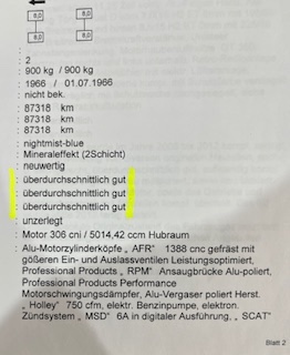

Hallo, vielen Dank für all eure Kommentare, auch wenn hier anscheinend Originalos auf Pragmatiker prallen.
Die Originalität ist mir nicht ganz so wichtig und einige der Einbauten verbessern sicherlich die Alltagstauglichkeit. Angeblich ist alles eingetragen… Aber ich habe keine Lust vor jeder Polizeistreife in Deckung zu gehen oder die H-Zulassung zu riskieren. Womöglich noch verbunden mit Steuerbetrug und Versicherungsbetrug.
Anbei noch ein paar Infos zu den Fragen nach Nockenwelle und Kipphebeln.
Ich fürchte ich muss dann doch noch weitersuchen.
Nochmals danke für alle wertvollen Kommentare.
- Auszug aus einem früheren Gutachten
- IMG_9212.jpeg (37.17 KiB) 2942 mal betrachtet
- Dito
- IMG_9213.jpeg (22.76 KiB) 2942 mal betrachtet
