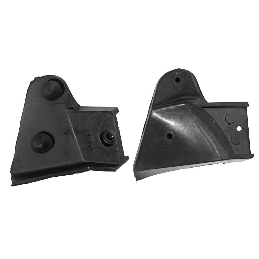

Wer erkennt diese 2 Ersatzteile?

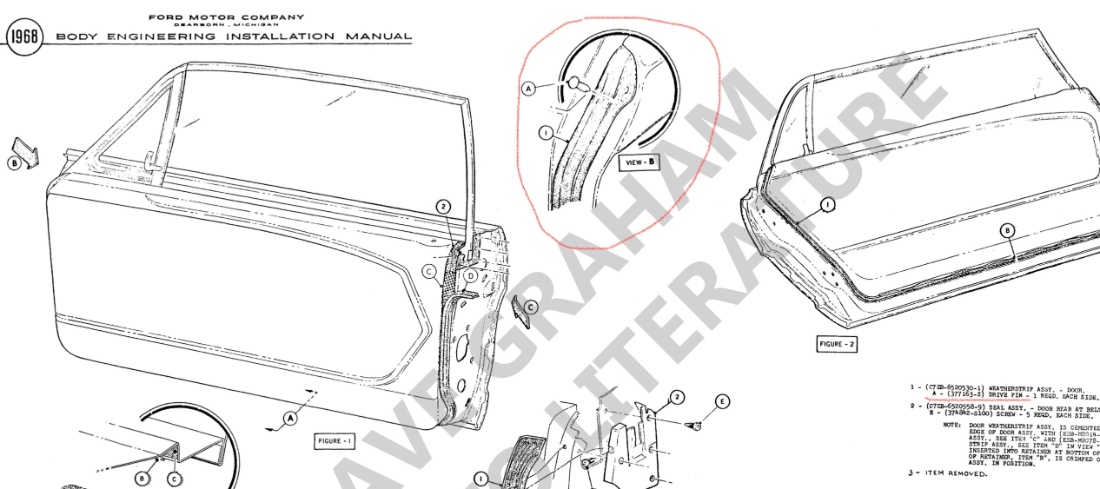

Original kommt da beim 67er ein Pin rein, keine Schraube. Ein Blick in das 67er Body Assembly Manual oder auf Fotos von unrestaurierten 67ern wird das bestätigen.
Philipp

Also ich habe jetzt beim 68er geschaut..... wurde das vielleicht geändert?

Beim 68er ist es auch ein Pin.
Philipp

Ich besitze beide 66 und 68er Baujahre. Dort kommen nur diese Plastik Pin ( 65-68 ) rein.
Schrauben werden gerne als Ersatz genommen, da die Pins rechts schnell brechen, wenn sie demontiert werden.
Hoffe, konnte weiter helfen,

Aber ist ja schon ein sehr großer Zufall, das alle 67/68 Autos da ne Schraube hatten, die ich bisher da hatte..... und wie gesagt im Schraubenkit sind auch die Schrauben dabei.
Aber vielleicht ist ja auch genau das der Grund warum bei so vielen ne Schraube drin ist....

Hallo ich wollte mal das Thema wieder aufgreifen und zwar bei unseren 68er fehlen die sogenannten Dichtungen.
https://www.american-classic-parts.com/ ... 600@2x.jpg
Wie bekomme ich die Noppen ohne das sie abreißen in die Löcher und klebt ihr die noch zusätzlich noch fest?
Ich bin gerade dabei die Türen dichtungstechnisch zu überholen und dabei ist mir das aufgefallen,k das die wohl beim Vorbesitzer oder wie auch immer einfach weg gelassen wurden.

Moin,Roadflower hat geschrieben: ↑So 2. Feb 2025, 14:11 Hallo ich wollte mal das Thema wieder aufgreifen und zwar bei unseren 68er fehlen die sogenannten Dichtungen.
Mit freundlichen Grüßen
S. Meinert
Ich besitze auch einen 68er,
Ich weiß, warum die Dinger einfach weggelassen werden.
Wenn du es richtig machen willst, muss das Dreieck Fenster raus.
Dort ist die Dichtung unten am Dreieckfenster zusätzlich verschraubt.
Alles andere, mit Einkleben usw. ist Murks.
Gruss Michael

Ja das habe ich schon gesehen,
die kommen eh raus,
da ich die Fensterführungen auch neu machen muss.
Die fallen schon so halb auseinander.
Also die Noppen von innen durch die Löcher ziehen.
die kommen eh raus,
