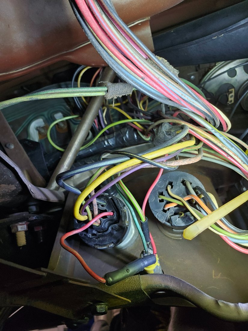

Sollte das Grün Rote sein. Weil das Rosane ja mit awiederstand ist.
Hier mal das Bild vom der Zündschlossverkabelung. Aber nach dem Zündschloss geht es noch nachnhier im Bild unten weiß nicht worann.(könnte Handbremslicht sein)
