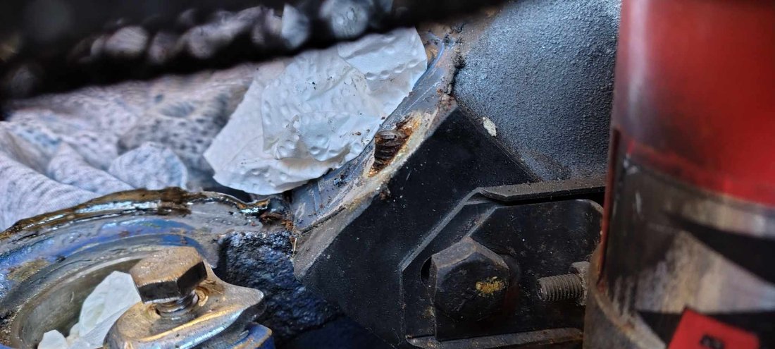

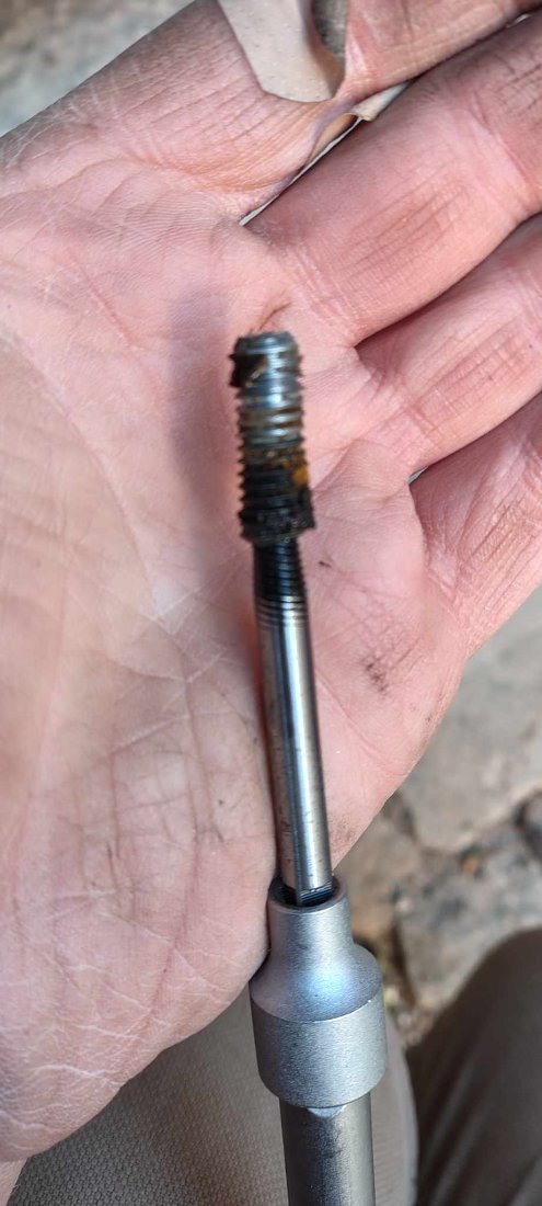

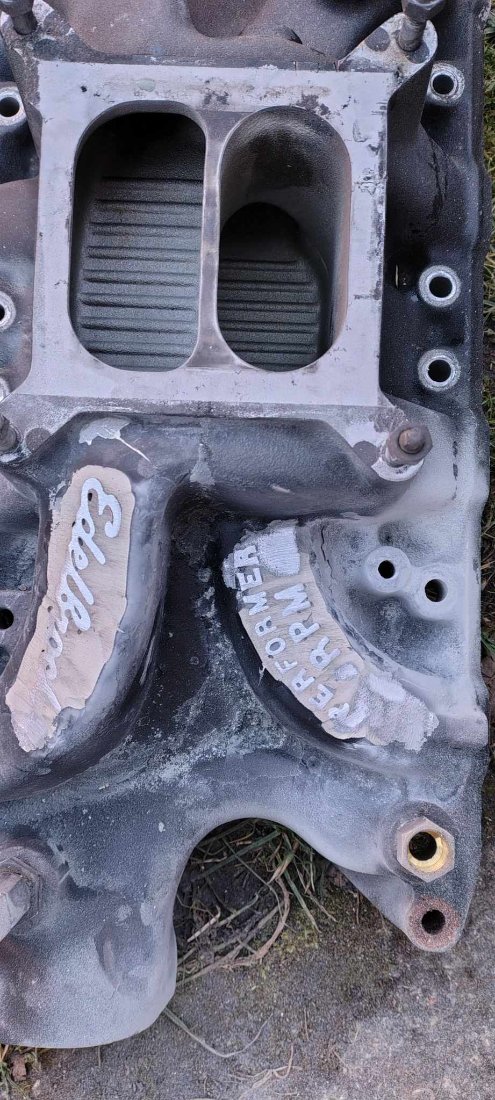

Re: 302 wackelt/vibriert
Aus dem Kapitel "Jetzt repariere ich mein Auto kaputt" die heutige Bilanz.
Beim Ausbau der Ansaugbrücke habe ich gemerkt dass die vorderen und hinteren Bolzen ganz schön fest sitzen. Alles soweit vorsichtig raus bekommen bis auf vorn rechts bei Zylinder 5. Nach langem vor und zurück, Kriechöl, Rostlöser usw habe ich es dann endlich geschafft den Bolzen abzureißen.
So elendig vergammelt in einem Alukopf...schon komisch. Naja kurz geflucht, an sich selbst gezweifelt und das Leben nochmal überdacht, dann überlegt Bolzen aufschweißen oder ausbohren. Beides doof. Mit einem Miniaturmeißel den Bolzenrest geplant, supermittig angekörnt und doch daneben gebohrt. Halb so wild, scharfe Rechtskurve und dann absolut sauber mittig gebohrt, erst 3mm, dann 4mm. Perfekt die Mitte getroffen. Linksausdreher mit 3/8" Ratsche und los geht's. Ja, nein, knirsch, knall, langsam, langsaaaaam, Tadaaaaaaa!!!! BOLZEN draußen.
Fix beim Übernacht-Lieferanten meines geringsten Misstrauens ein Zölliges Gewindeschneidset und hoffentlich passende Bolzen bestellt. Kann ja nur besser werden.
Gut heut kann man nicht mehr viel machen. Schleifen wir doch mal die Spachtelkunst von der vermeintlichen Problemansaugbrücke runter. Und was sieht man da? Keine Reparatur, nein, jemand hat bloß den Schriftzug über gespachtelt mit dem Hintergrund dass? Keine Ahnung.... Stealth Build?
Naja an den Rändern saß die Dichtung ziemlich knapp. Vielleicht aber auch nur vielleicht kam da Falschluft. Wahrscheinlich aber nicht und das ganze Theater war umsonst. Wie so oft.
Jetzt steh ich vor der Entscheidung. Alte Edelbrock Performer wieder einbauen (diese hat den hinteren Wasserkanal Crossover ) oder die neue Marke LingLong ohne den Crossover. Laut meiner Recherche ist der hintere Kühlwasser Crossover nicht benötigt. In meinen Aluköpfen ist der Kanal aber da.
Die Frage jetzt. Die neue Brücke nehmen und ggf. thermische Probleme herbeizaubern? Oder die alte wieder optisch aufarbeiten und die einbauen und hoffen dass sie, falls sie das Problem war, nur an der Dichtung undicht war?
Ich tendiere zur Edelbrock.

Hallo Bastian,
die normale Edelbrock Performer 289 Ansaugbrücke hat auch keinen hinteren Cross-Over Wasserkanal.
Deine "LingLong" Brücke dürfte also damit übereinstimmen.
Ich habe keine thermischen Probleme mit der Edelbrock Perfomer 289 Ansaugbrücke.
Könntest Du Fotos von den ungereinigten Dichtflächen Ansaugbrücke / Dichtung / Kopf einstellen?
Servus André
P.S. Glückwunsch zu dem erfolgreichen "Stunt" mit dem Bolzen.
