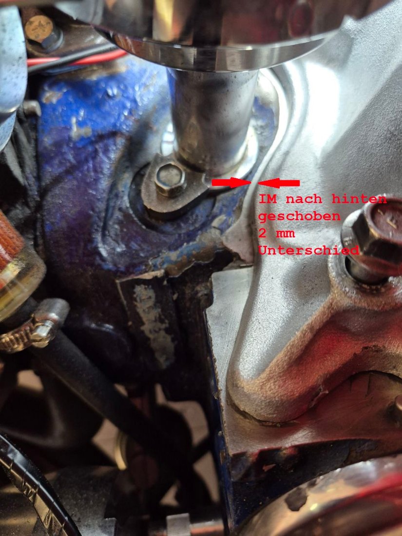

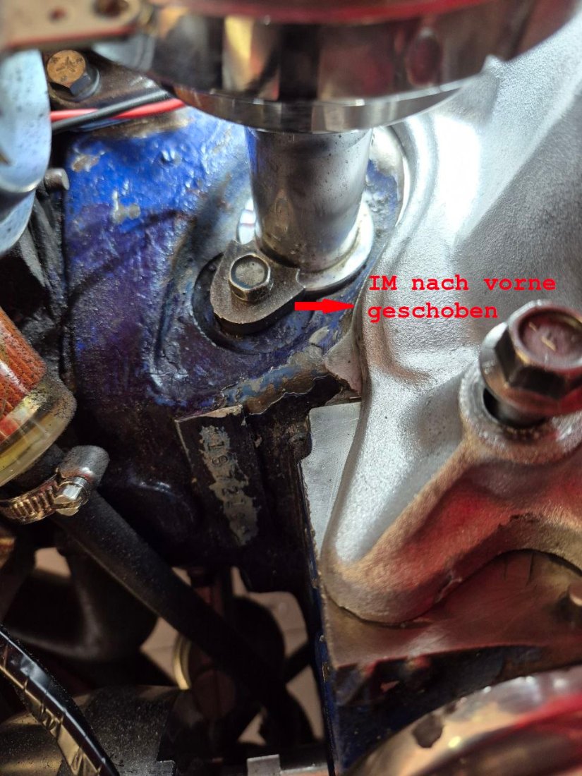

Weiter gehts, habe nach der erneuten Grundreinigung erstmal ein paar Positionen der Valley und des Intakes nachgemessen und trocken eingebaut.
Das IM kann man mit eingetzten Schrauben aber noch nicht festgezogen um bis zu 2 mm nach vorne und nach hinten schieben, das hat zur Folge das die China walls nicht korrekt bedeckt werden könnten. In Verbindung mit der VP ist da ein Problem, da die Dichtringe dieser selbst nur einen 2 mm Rand zum abdichten haben.
Ich habe dann die Positionen der Ansaugkanäle mit dem IM vermessen und siehe da, diese passen nur genau übereinander wenn das IM ganz nach hinten geschoben wird. Somit muss man wohl beim Zusammenbau darauf Rücksicht nehmen das die China walls nicht exakt an das IM passen - mit den Dichtgummis nicht zu machen - werden rausgequetscht (wie schon von Euch erwähnt wurde).
Trockener Einbau ohne irgendwelche Dichtungen ergibt einen Spalt von den CW zum Intake vorne etwa 2 mm und hinten nur 1 mm - die Gummidichtungen haben eine Dicke von 3,5 mm und lassen sich auf etwa 2,5 mm zusammendrücken - habe trotzdem mal trocken probiert, keine Dichtung zu den Köpfen und nur Dichtgummis ergeben folgende Probleme: hinten wird das Gummi rausgequetscht und trotz angezogenen Intake Schrauben bleibt ein Luftspalt zwischen den Köpfen und dem Intake!!! - alles ohne VP.
Somit bleibt nur die bereits vorgeschlagene Lösung ohne VP und die Chinas nur mit RTV (war so vorgeschlagen aber jetzt weiss ich auch warum das am meisten Sinn macht - Danke!!!)

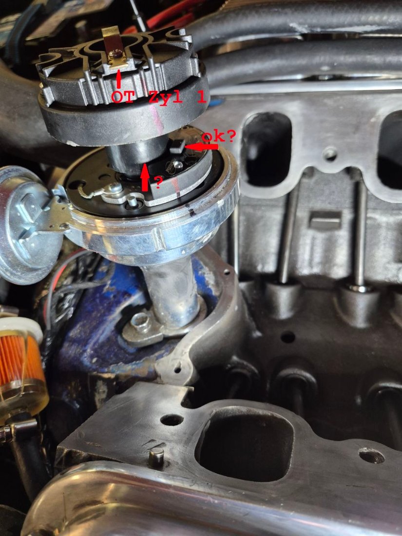

Damit komme ich zur nächsten Frage bei der mir vielleicht jemand helfen kann der eine Pertronix 3 verbaut hat: auf dem Bild sieht man die OT Position des Verteilerfingers und die Position des Magnetschalters - ist dieser in der richtigen Position oder sollte der Magnetschalten etwa unter dem Verteilerfinger stehen? Je nachdem was richtig ist muss ich vielleicht den Verteiler nochmal um einen Zahn verstellen.
Danke für Eure unerschütterliche Unterstützung!!!

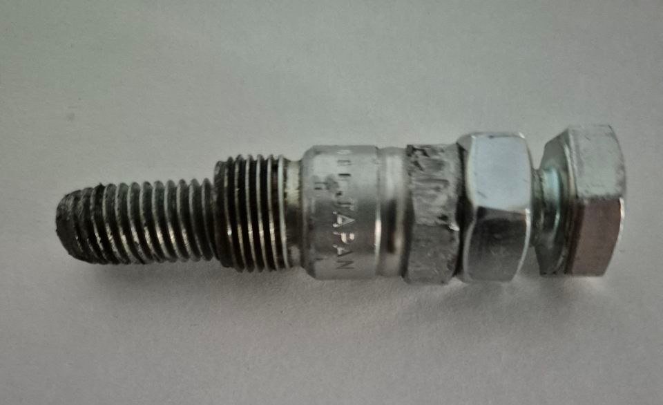

Wie hast Du das gemacht?
Wo und wie hast Du den Kolbenstopper eingesetzt?
Gruß Pite
69iger
Beiträge: 201
Registriert: Mi 28. Mär 2007, 14:11
Fuhrpark: 1969 Convertible 351C
2008 Shelby GT500 Super Snake
Re: Mein C4 Getriebe macht mich wahnsinnig...
Beitrag von 69iger »
Hi Pite,
habe eine alte Zündkerze entkernt und ein M10 Innengewinde geschnitten, dann lange Schraube rein und gekontert. Die Vorderseite etwas abgerundet um den Kolben zu schonen.
Zündkerze erster Zylinder rausgedreht und den Motor manuell nicht ganz auf den geschätzten Zünd OT gedreht (vorher Batterie abklemmen, ein Start mit eingeschraubten Stopper wäre wohl nicht so toll...)
Stopper eingeschraubt und den Motor solange langsam in Motor-Drehrichtung gedreht bis der Kolben ansteht - alles mit Gefühl. Dann Markierung am Balancer gemacht.
Jetzt das ganze rückwärts - also Motor gegen die Drehrichtung solange zurückdrehen bis der Kolben wieder ansteht. Poistion auf dem Balancer markieren.
Die Mitte zwischen den beiden Markierungen ist jetzt der genaue OT.
Sieht so aus das Ding:
