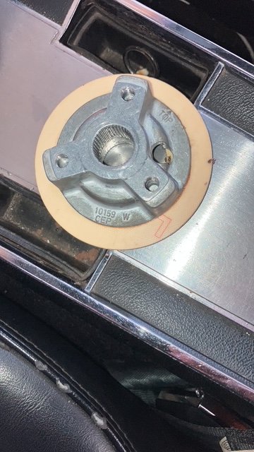

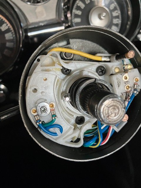

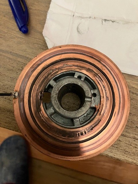

ich habe den ganz normalen schleifkontakt den man zb bei stang parts oder rsb bekommt fürs grant lenkrad
hab jetzt mutlerweile den ersten gewechselt wiel es probleme gab und der zweite macht nur probleme obwohl der ganz neu ist

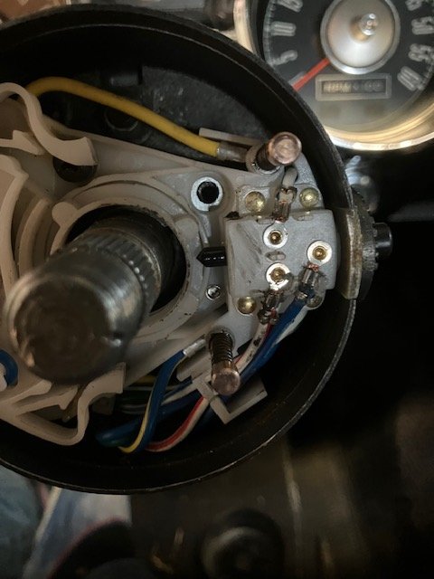

bin der meinung das der zuwit auf die lenkstange geht und somit an die kontakte vom warnblinkschalter kommt
hab mir das auch genau angeschaut und gemessen usw wie beschrieben
versuche jetzt noch die lenksäule etwas nach unten zu schieben um den abstand des schleifadapter zu blinklichschalter zu vergrößern
hab jetzt zusätzlich einen anderen adapter bei velocity bestellt
hoffe das der besser passt

Ich hatte nichts empfohlen, nur den erstbesten Link aus Google angehängt wegen dem Bild.
Aber egal. Ohne Fotos von Alu von der Lenksäulensituation, was er da hat, kommen wir nicht richtig weiter. Auch den alten Adapter und den neuen.
Schick mal Bilder xxxx dann kann ich Dir die in Dein Posting reinpacken.

Vielleicht erklärst Du noch die Bilder in der Reihenfolge.
Ich rate mal, der neu bestellte Adapter hier sieht wie der GT3 Hub aus, könnte damit gehen, wird auch schon mal empfohlen.
Durchführung der Säule sieht in der Tat wie 65/66er Säule aus, aber da kenn ich mich nicht aus.M.W. gibt es eine C5- Säule, dann eine C7 und C8.
Eine spezifische 66er Säule - muß Patrick sonst mal erläutern...:-) Der obere Teil ist eher 67.
Habe leider meinen Adapter damals nicht gemessen, aber mit der Nummer finde ich das später am Tag mal raus.

Wenn ich das so betrachte, wundert mich die Feder, die auf der Lenksäule sitzt, die natürlich abtaucht beim Zusammenschrauben. GGf. brauchst Du den Sleeve aus Kit 3249, denn die Feder da ist mit Sicherheit falsch. Kann aber auch sein, daß da ein Lager hingehört. Müßte man nochmal genauer eruieren.
https://static.speedwaymotors.com/pdf/4 ... Ni43LjAuMA..
Wolfgang

Bei mir ist auch eine Feder verbaut,die lose auf der Lenksäule sitzt.
Man sieht auch das ich die Kontakte vom Warnblinker mit einem Stück dünnem Kunststoff abgedeckt habe.
Man kann an den Schleifspuren erkennen das Kunststoffteil seinen Zweck erfüllt.
Ich weiss nicht ob das so seine Richtigkeit hat,ich nehme mal an,nicht ;)
Der Schleifkontakt vom Lenkrad hatte den Warnblinker eingeschaltet.Ich habe vor 14Jahren meine Sally mit dem Grant so übernommen und
habe lediglich die Art des Einbaus und die Befestigung des Hupknopfes verbessert.
