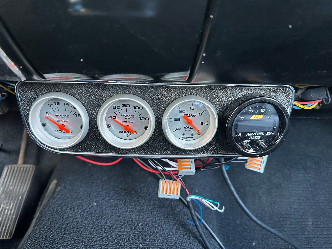

Re: Anzeigen im Tacho nicht korrekt (Bj 1965 Coupe)
ich hab mir die wichtigsten Anzeigen mit Geber von Autometer gegönnt
Die haben auch Grad-Skalierung:
https://www.summitracing.com/parts/ATM-4337M
Dazu dann noch eine zeitgemäße Halterung und jetzt weiß ich wenigstens was Sache ist
https://www.ebay.de/itm/135013762001
Das sieht dann so aus (der Kabelsalat kann ignoriert werden, hab ich mittlerweile schön verstaut):
Roy
