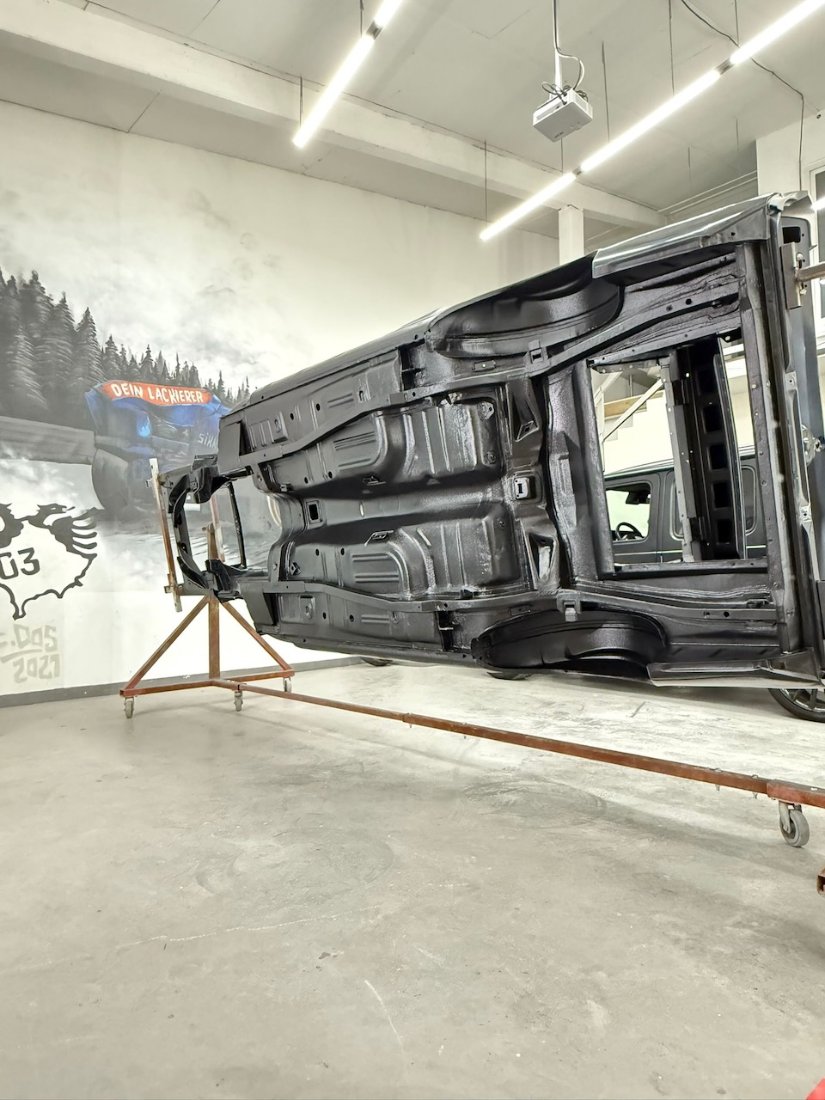

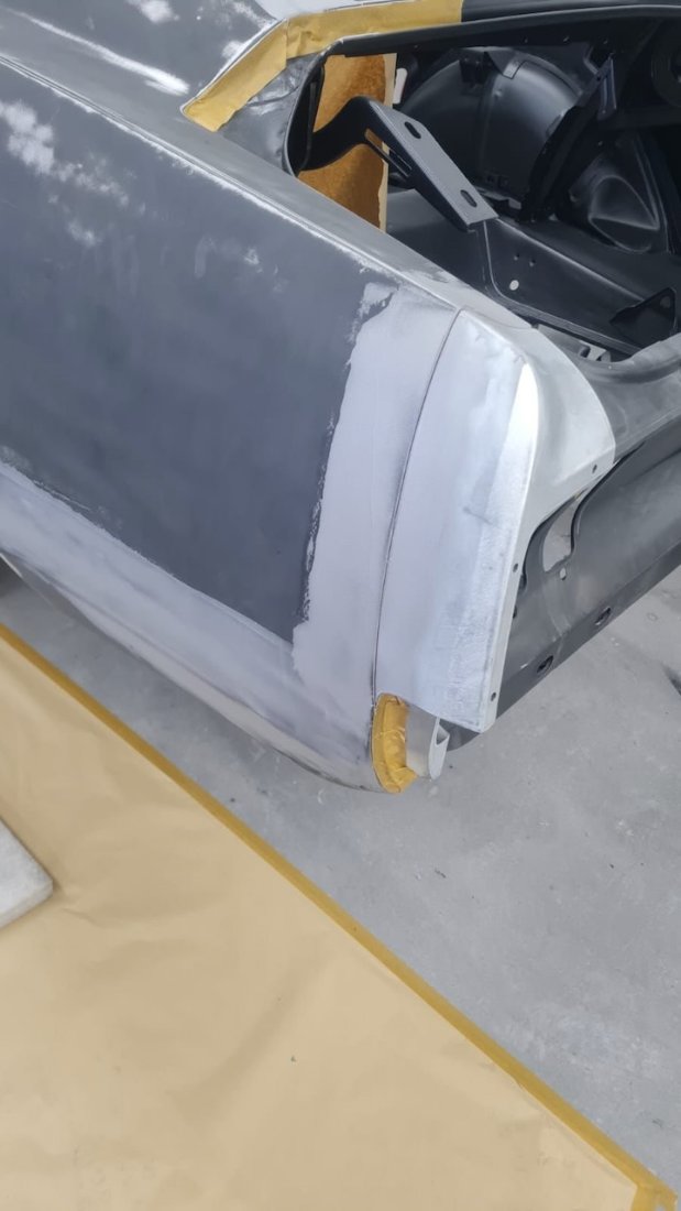

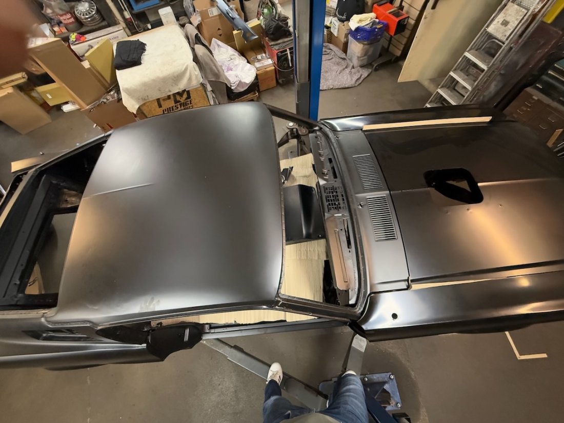

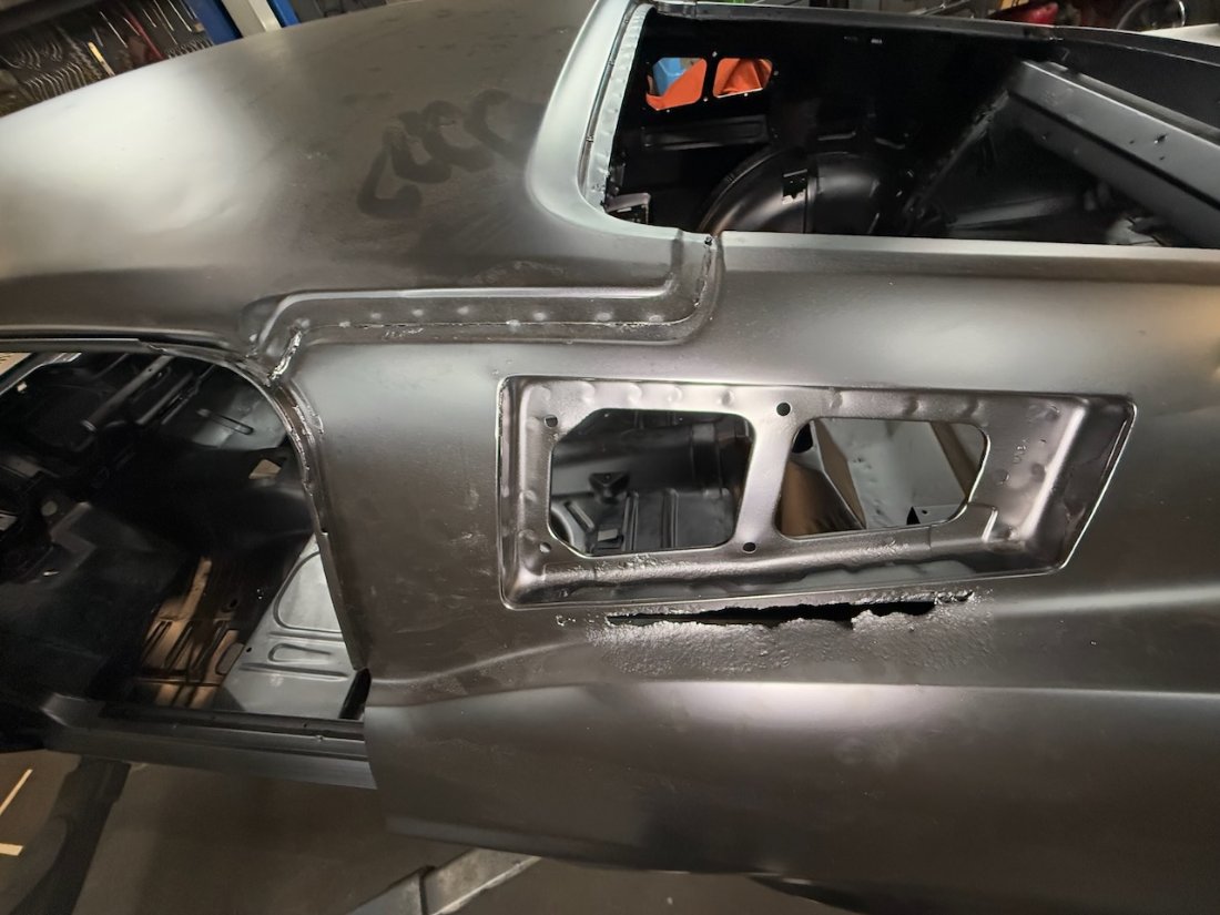

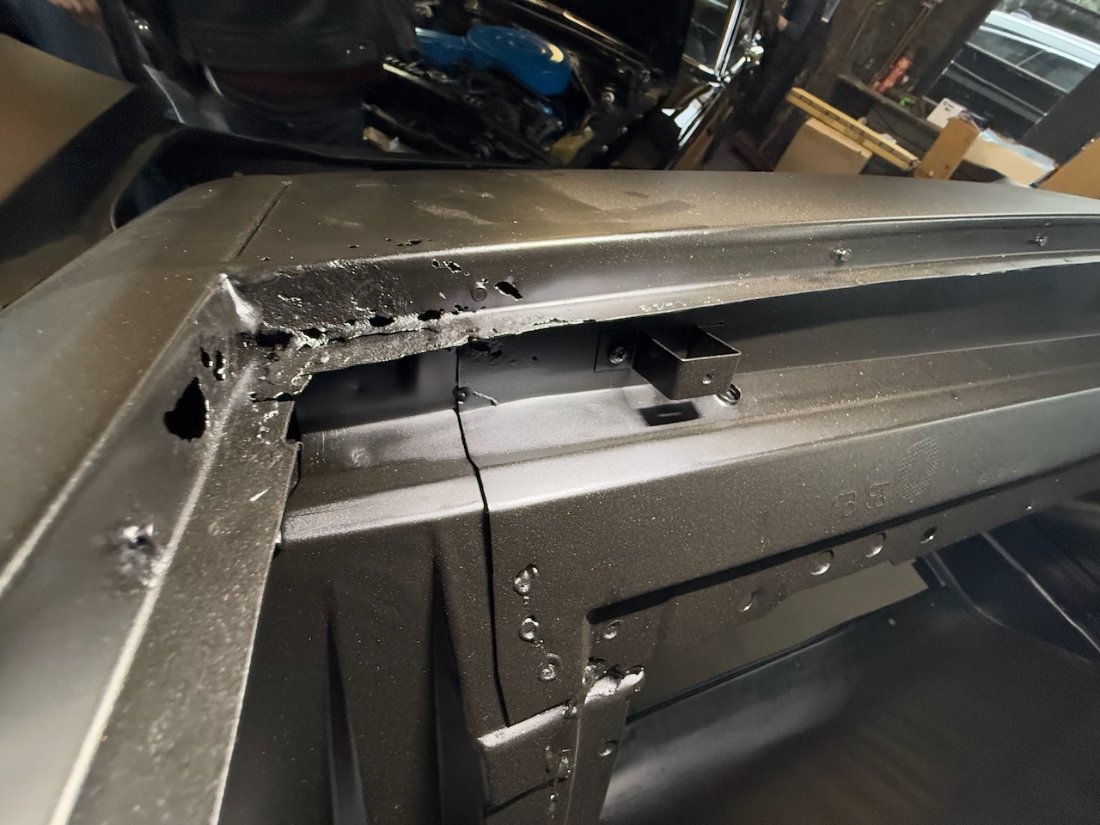

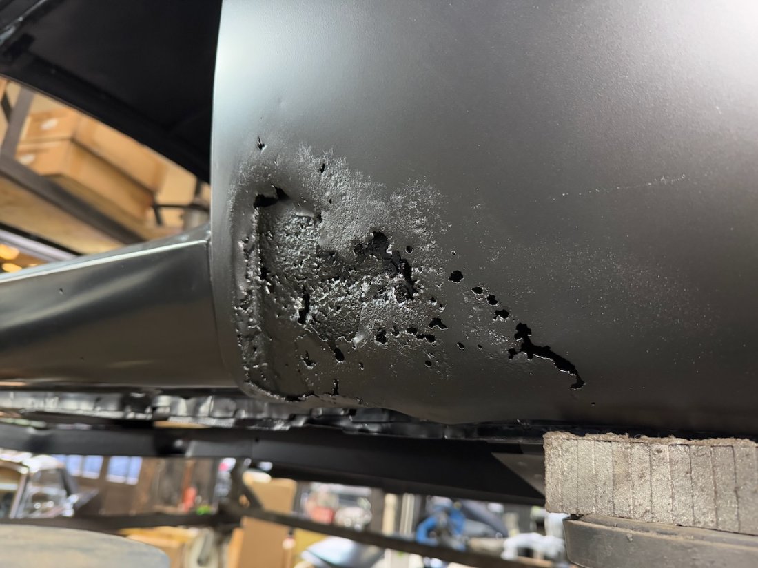

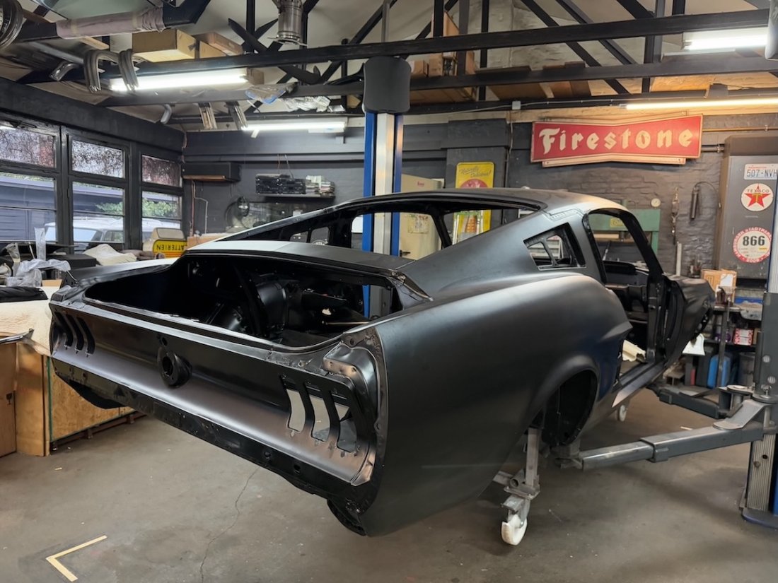

Die Entlackung, Entrostung und KTL Beschichtung hat noch einmal einiges an Rostfras zum Vorschein gebracht. Grundsätzlich ist die Karosse damit aber mega gut aufbereitet und konserviert. Bin vom Ergebnis beeindruckt.
Bei der Heckklappe und dem rechten Kotflügel waren die Stellen so immens, dass sich eine Reparatur nicht mehr gelohnt hat und mussten ersetzt werden. An den Türen und einigen Stellen an der Karosserie musste noch einmal Blecharbeiten gemacht werden. Hier ein paar ausgewählte Fotos dazu. Die Arbeiten sind inzwischen abgeschlossen. Next Stop Lackierer ...

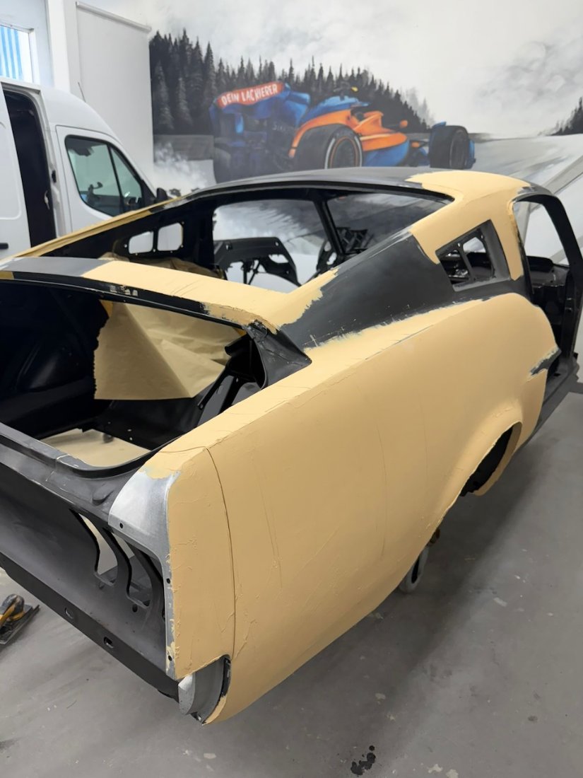

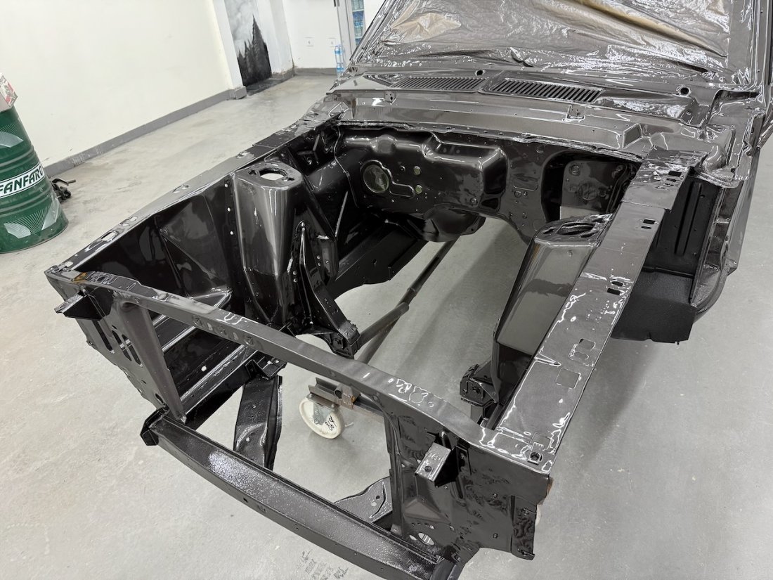

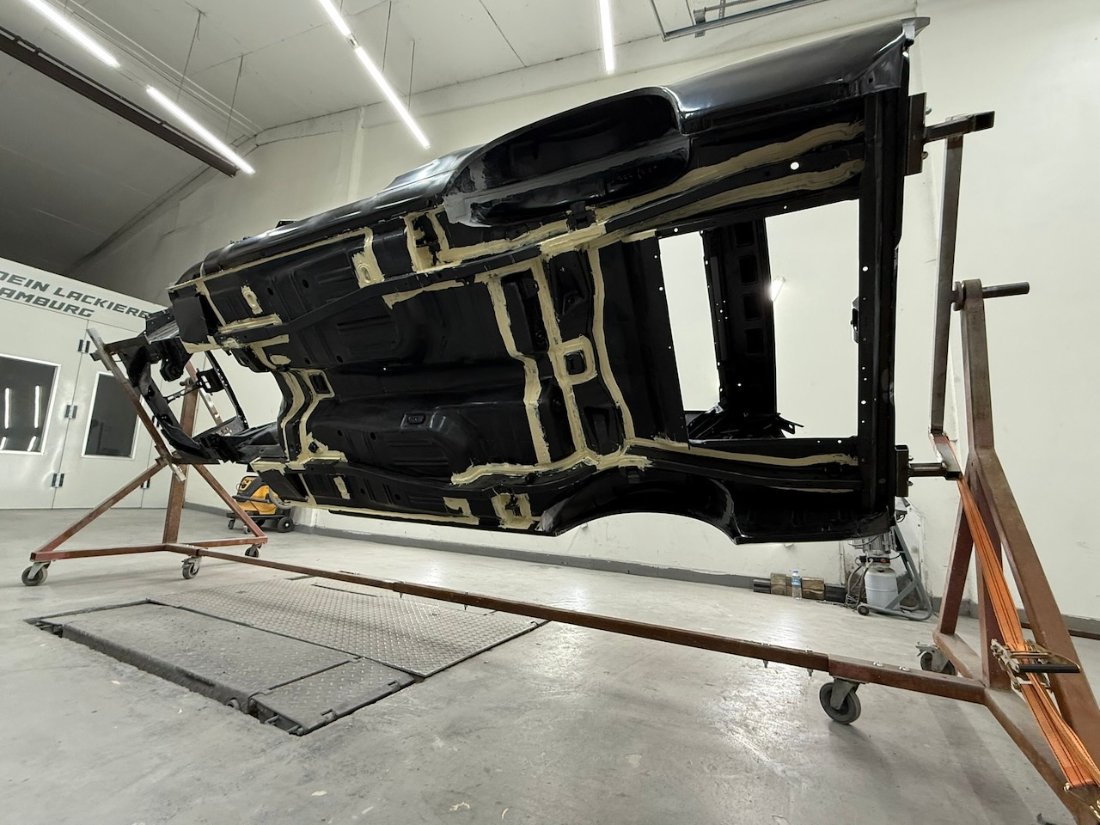

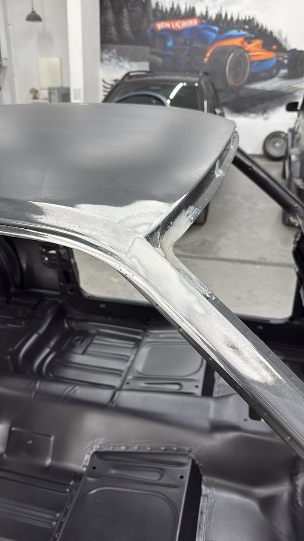

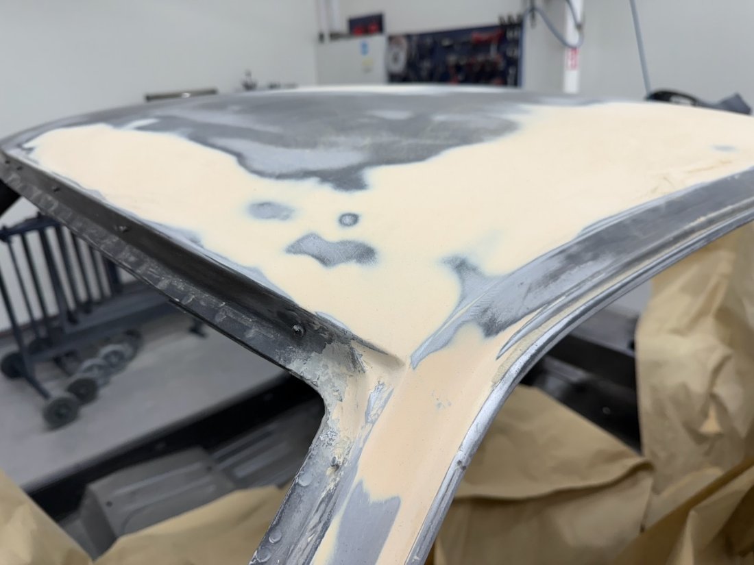

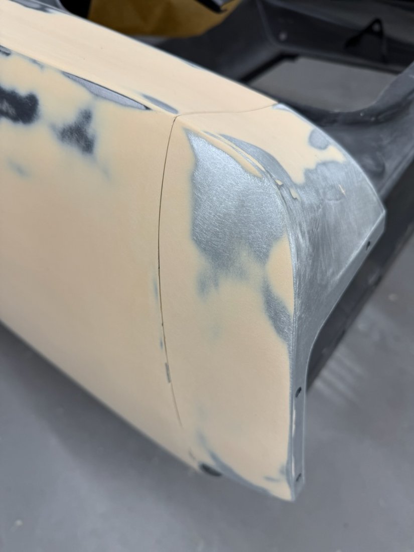

Next Stop: Lackierer. Aber zuerst einmal musste dort die Karosserie wieder aufgebaut werden. Das hab ich von der Arbeit ganz schön unterschätzt. Alle Nähte von Innen und am Unterboden wurden versiegelt. Anschließend wurde von Innen schwarz und der Unterboden mit schwarzem Raptor lackiert.

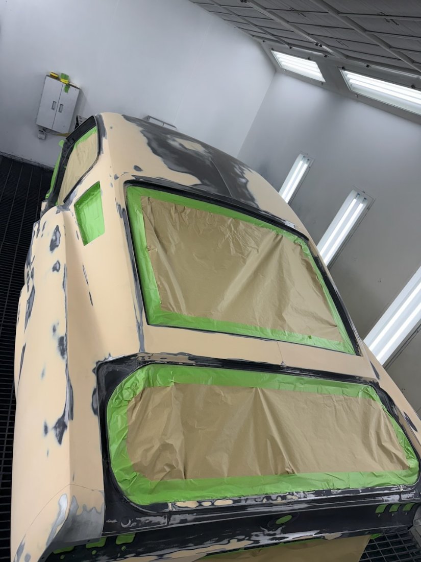

Die Übergänge vom Dach in alle vier Richtungen und die größten Stellen wurden verzinnt. Und dann wurde gespachtelt, geschliffen, gespachtelt, geschliffen, …
Das da so viele Unebenheiten drin sind, hat man durch die schwarze KTL Beschichtung sehr gut sehen können. Das aber so viel gespachtelt wurde, auch wenn es an den meisten Stellen nur hauchdünne ist, hätte ich trotzdem nicht gedacht. Hier ein paar Fotos.

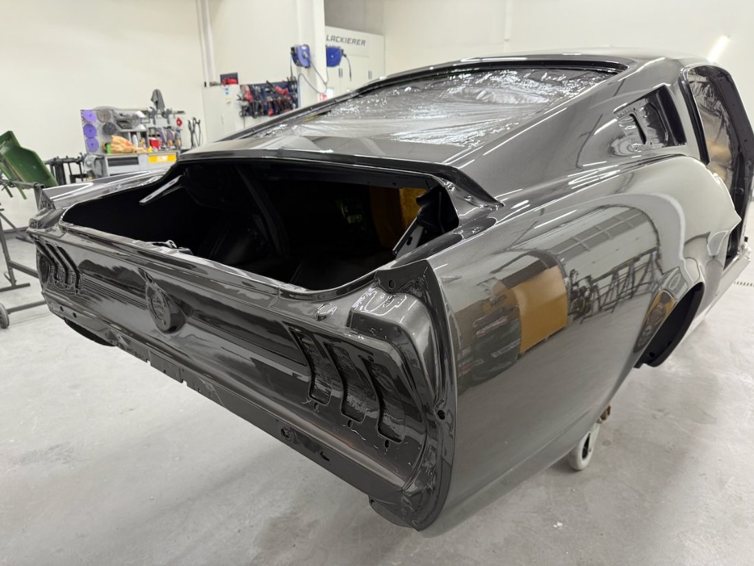

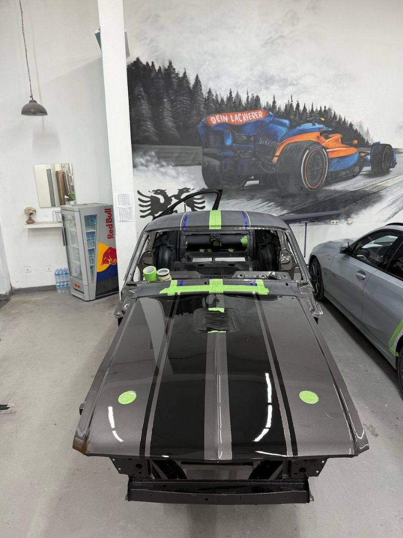

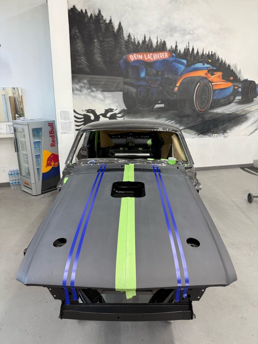

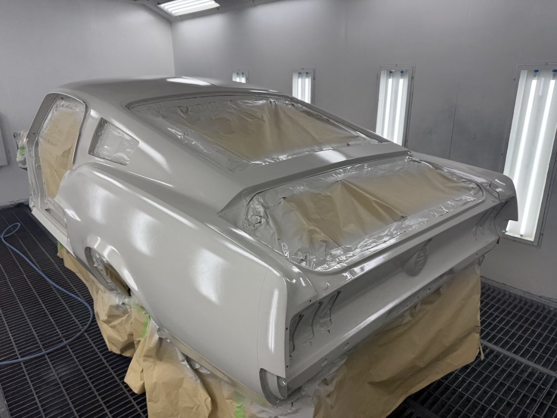

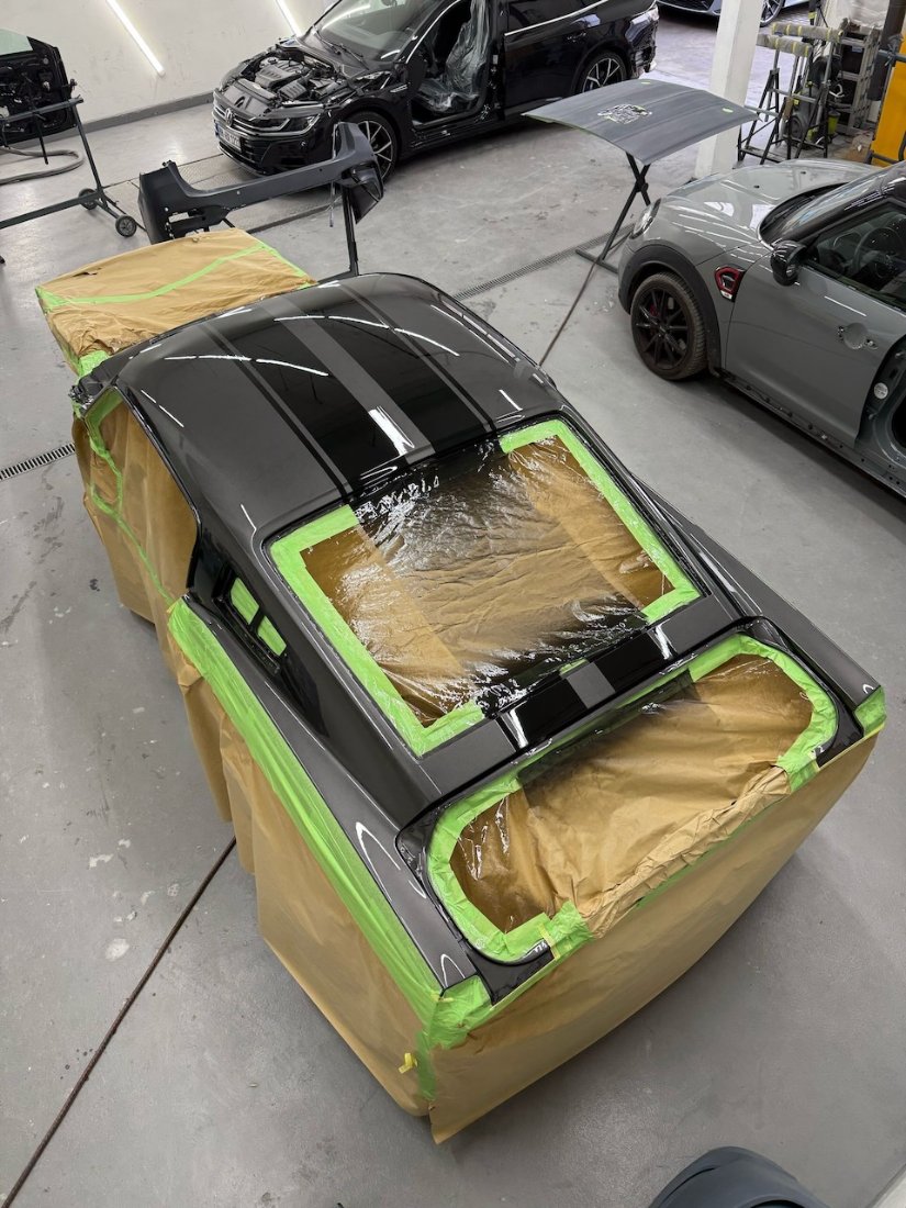

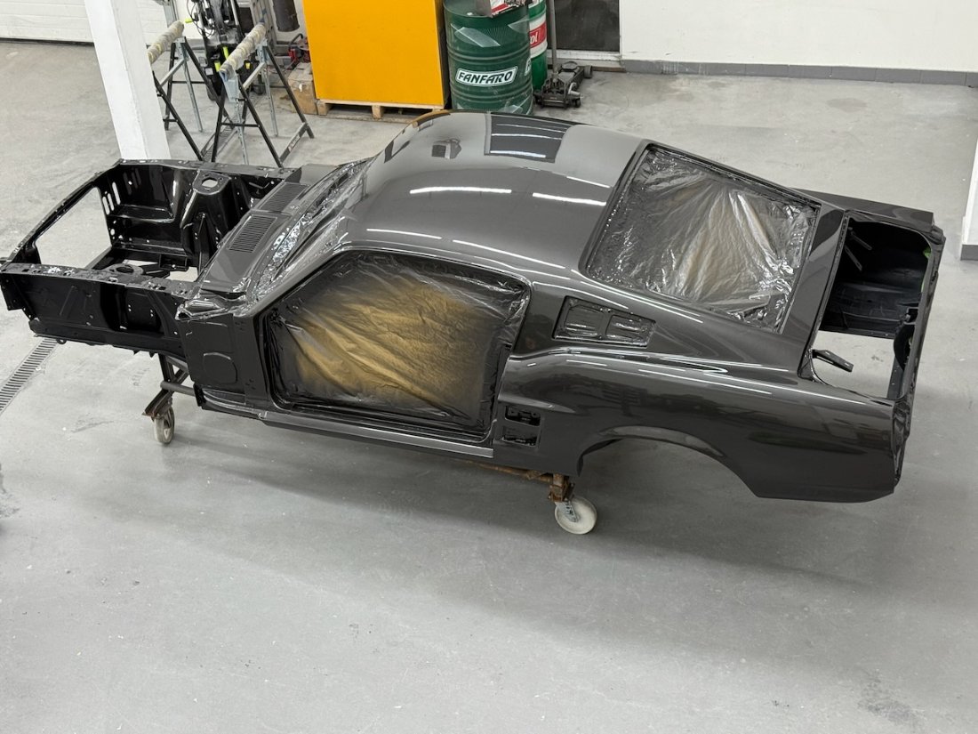

Dann der nächste Gang: Spritzspachtel und wieder schleifen. Anschließend gefüllert und wieder schleifen. Dann endlich der Lack! Ich habe mich für gegen eine originale Farbe entschieden. Es ist ein warmer Grauton entschieden: Lamborghini Agate Grey Metallic. Der Motorraum und auch das Amaturenbrett und die Türen von innen werden in Wagenfarbe lackiert. Darauf dann schwarze Streifen und anschließend zwei mal Klarlack. Und es ist endlich vollbracht!
Besten Gruß,
Jannik

Sehr schöne Arbeitsweise und saubere Ausführung.... gefällt mir sehr gut.... und ich ahne, was dich diese Lackierung gekostet hat..... ist aber nach meiner Einschätzung jeden Cent wert! 👍👍👍
