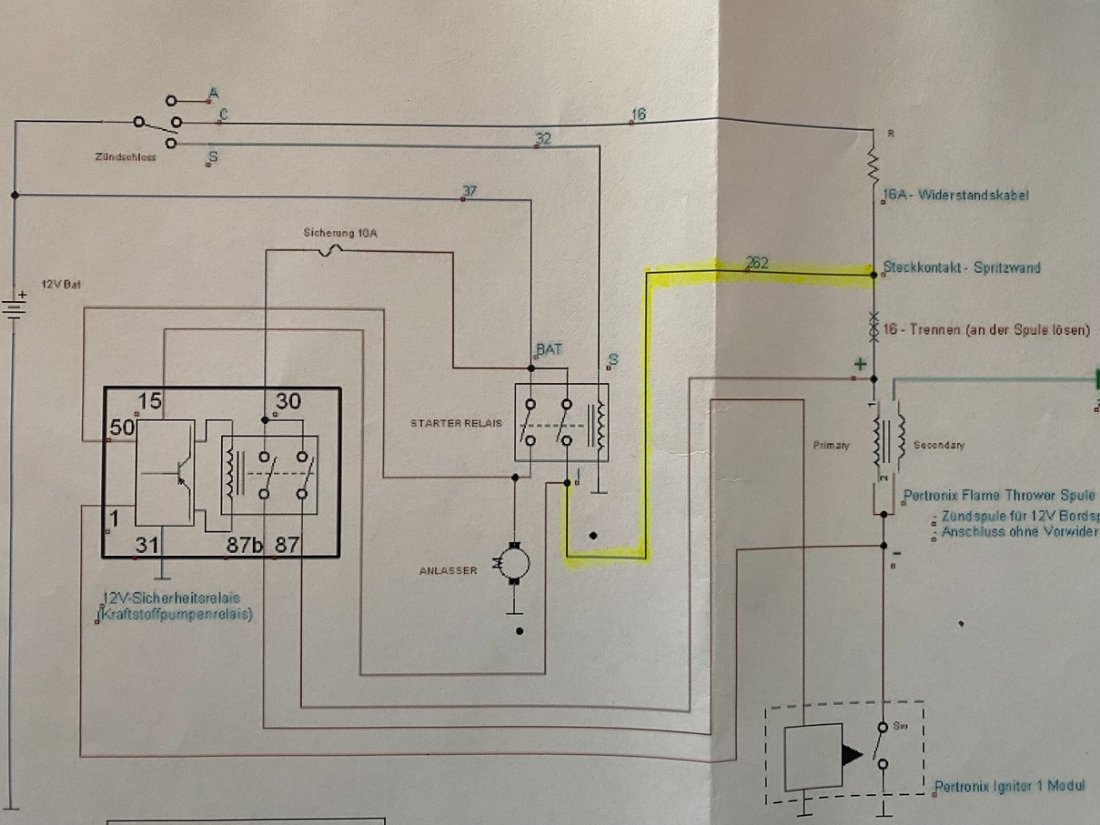

jetzt brauche ich bitte nochmals eure Expertenwissen. Bei mir läuft nach 3 Jahren gar nichts mehr.
Nachdem meine Yellow CAP Zündspule defekt war, hatte ich mir eine Pertronix Zündspule gekauft. Da diese auf 12 Volt laufen soll, entsprechend ein weiteres Kabel eingezogen. Das das "Widerstandskabel" habe ich tot gelegt.
Kabelbaum mit Petronix Zündspule.JPG (168.89 KiB) 5621 mal betrachtet
Bereits gewechselt:
Pertronix Ignitor I (neu)
Pertronix Zündspule (neu)
An der Zündspule gemessen:
Zündung an = 0 Volt
Motor Starten = um die 6 Volt (Voltmeter an den + / - Pol der Pertronix Zündspule angeschlossen) -> hier sollten doch 12 Volt anliegen, richtig?
Wo ist mein Fehler?
I
Gruß Frank
AJ-C289
Beiträge: 1680
VIN: 5F07C654771
65A J D5 06Q 36 F 6
Re: Einbau Pertronix Ignitor-1 u. Flame Thrower mit Relais / DZM
Beitrag von AJ-C289 »
Auf der ersten Seite dieses Threats ist die benötigte Konfiguration in der Variante 3.b. mit Schaltplan beschrieben.
Das Widerstandskabel wird dabei nicht komplett "tot" gelegt. (Ich denke, dass ist das Problem.)
Es muss eine Verbindung vom Widerstandskabel zur Klemme 15 des Relais geben. Nur so erkennt das Sicherheitsrelais, dass die Zündung eingeschaltet ist und kann richtig arbeiten.
In der Schaltung wird dazu die Kabelverbindung für die Startanhebung (#262) sozusagen "rückwärts" verwendet.
Das Anlasser-Relais hat ja nur durchgeschaltet, wenn der Zündschlüssel auf Anlassposition steht.
Das würde erklären, warum bei Zündung an, keine Spannung an der Zündspule anliegt.
Und bei Anlassstellung eine Spannung angezeigt wird. Denn dann wird Klemme 15 versorgt und das Sicherheitsrelais arbeitet.
Die gemessenen 6V erklären sich dadurch, dass das Ignitor-Modul abwechselnd durchschaltet und sperrt. Es liegen entsprechend abwechselnd 0V und 12V an. Die Trägheit des Messgerätes macht daraus ca. 6V.
VG André

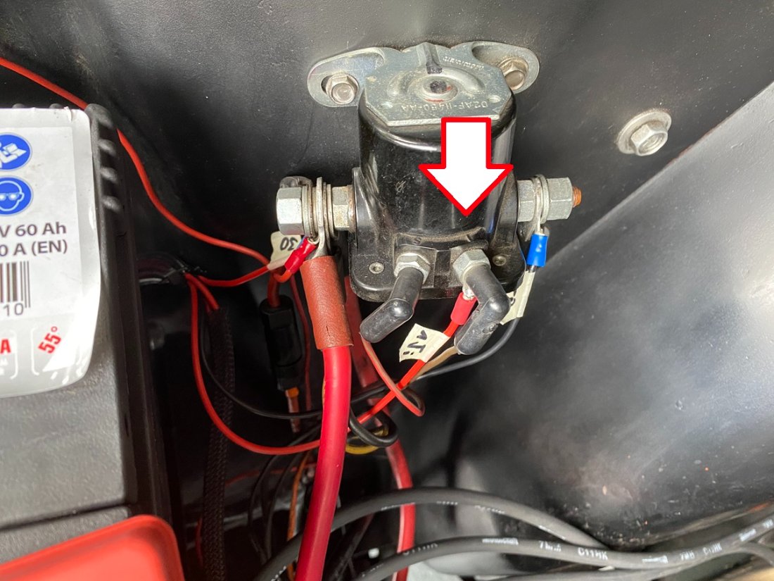

Nochmals zur Kontrolle, ich schließe das originale Widerstandskabel (welches ursprünglich zur originalen Yellow Cap Zündspule ging) noch zusätzlich an den I Anschluss des Magnetschalters an.
Am I Anschluss vom Magnetschalter kommen somit nun 3 Kabel an (jetzt laufen 2 - siehe Bild)
1) Klemme 15 vom Sicherheitsrelais
2) Originales Widerstandskabel (aus dem roten Kabelstecker siehe unten)
3) Das braune gewinkelte Stecker
IMG_6186 - Kopie.JPG (152.58 KiB) 5574 mal betrachtet

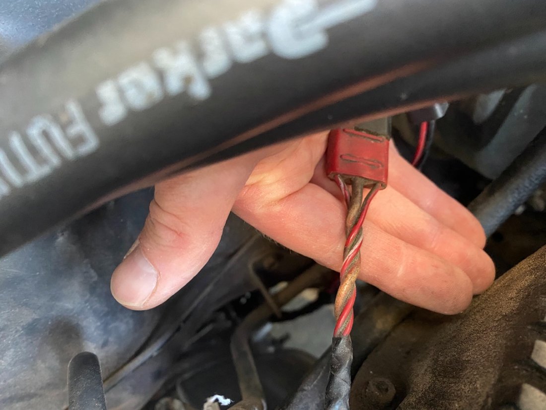

Roter Stecker aus der Spritzwand:
Von diesem roten Stecker aus der Spritzwand kommen bei mir 3 Kabel
1) Läuft zum Benzinpumpe
2) Läuft zum Temperarturfühler in der Ansaugspinne
3) Das dritte lief ursprünglich zur originale Yellow CAP Zündspule --> muss dann zum I magnetschalter geführt werden.
