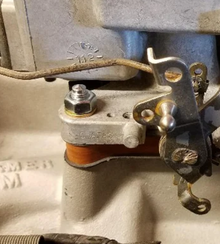

Also normal ist da nicht geschraubt, sondern "verpresst"

das ist allerdings die "Verlängerung" aus dem Druckgehäuse. Diese geht dann auf das Vergasergestänge. Da sollte es verpresst sein.

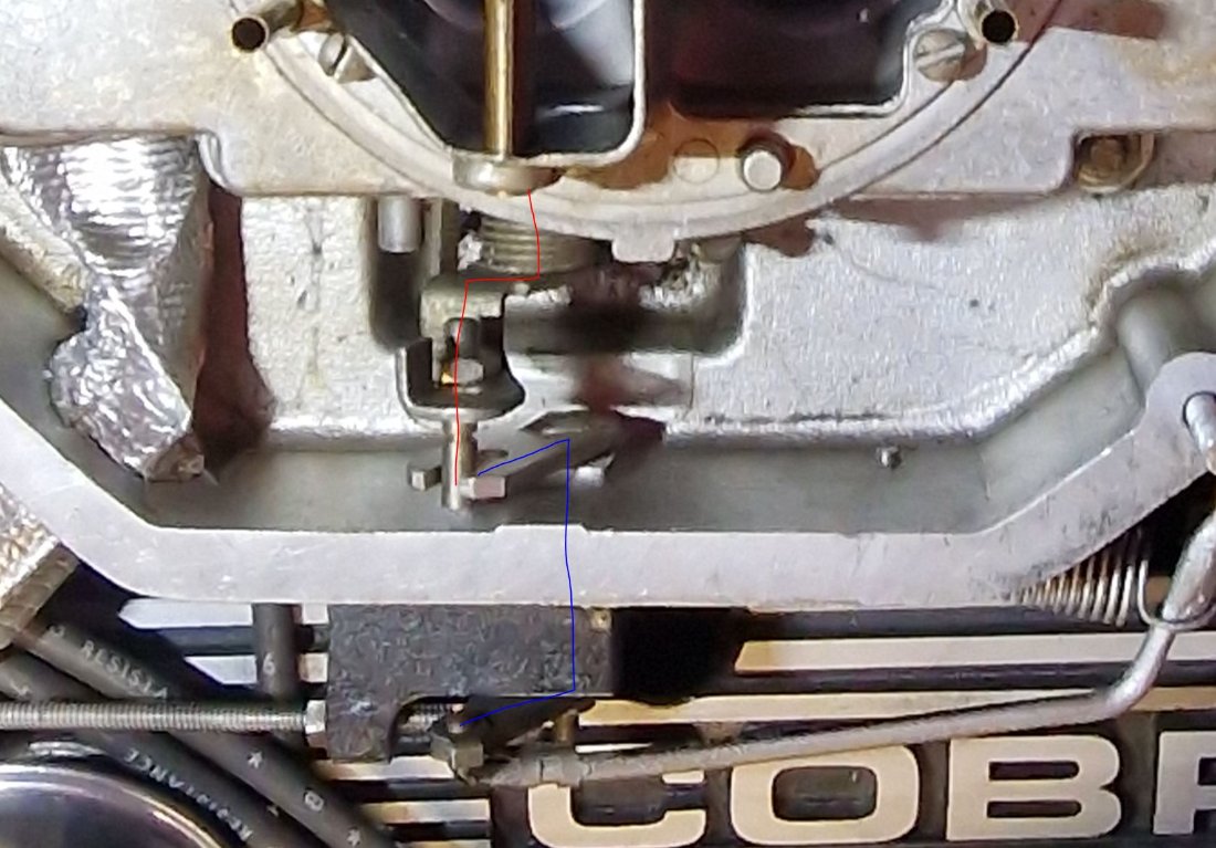

Genau. Anstatt des Kugelzapfens auf deinem Bild ist nur ein Stück Welle aufgeschraubt. Diese Welle wird durch einen eigens gefertigten (denke ich jedenfalls) Umlenkhebel betätigt. Und dieser Umlenkhebel ist an der Aussenseite mit einer Mutter verschraubt.
Muss ich mir ansehen ob das formschlüssig oder nur Kraftschlüssig verschraubt ist.
Mich wundert auch ein wenig, dass die Gabel an der Innenseite des Gehäuses so viel Spiel aufweist. Nachdem der Hebel am Vergaser aber ja selber auch eine Feder hat, dürfte das nicht das Problem sein. Bin schon gespannt was mich erwartet. Aber ich freu mich irre, dass ich den Aufbau jetzt wenigstens verstanden habe. Freu mich schon auf die Schrauberei
