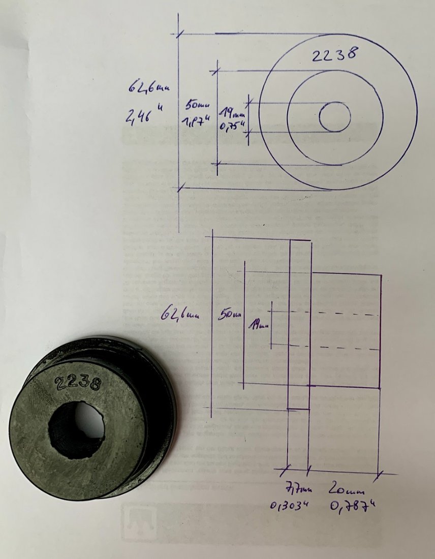

9" Ford Starrachse Gummilager ?

Wo kommt das "2238" in dem Beitrag mit den Abmessungen her? Steht das irgendwo drauf?
Schau die Liste hier mal durch:
https://teamenergysuspension.com/produc ... -bushings/
Ansonsten dort mal anfragen, dafür wären aber wohl die Maße in zöllig erforderlich.

Ich hab gerade mal 2" PU-Buchsen für das vordere Blattfederauge vermessen. Die sind von Energy Suspension und haben ebenfalls eine vierstellige Nummer analog zur Nummer des Sets in der Buchse selbst. 2238 ergibt per Google einen Link zu einem Ersatzteil von Energy Suspension.
Leider passen die 2" Buchsen nicht direkt. Die Durchmesser sind etwas größer und sind sie zu breit. Wären aber eine mögliches Halbzeug sie abdrehen zu lassen.

hier nochmal genauer
