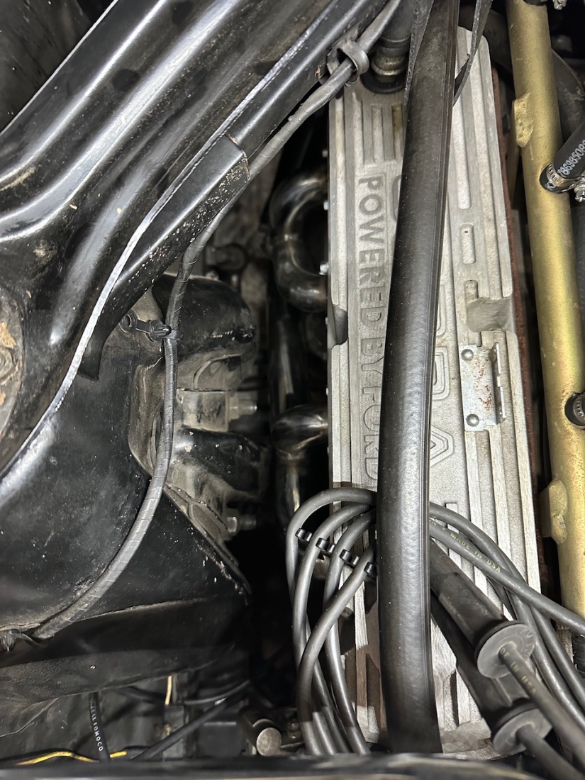

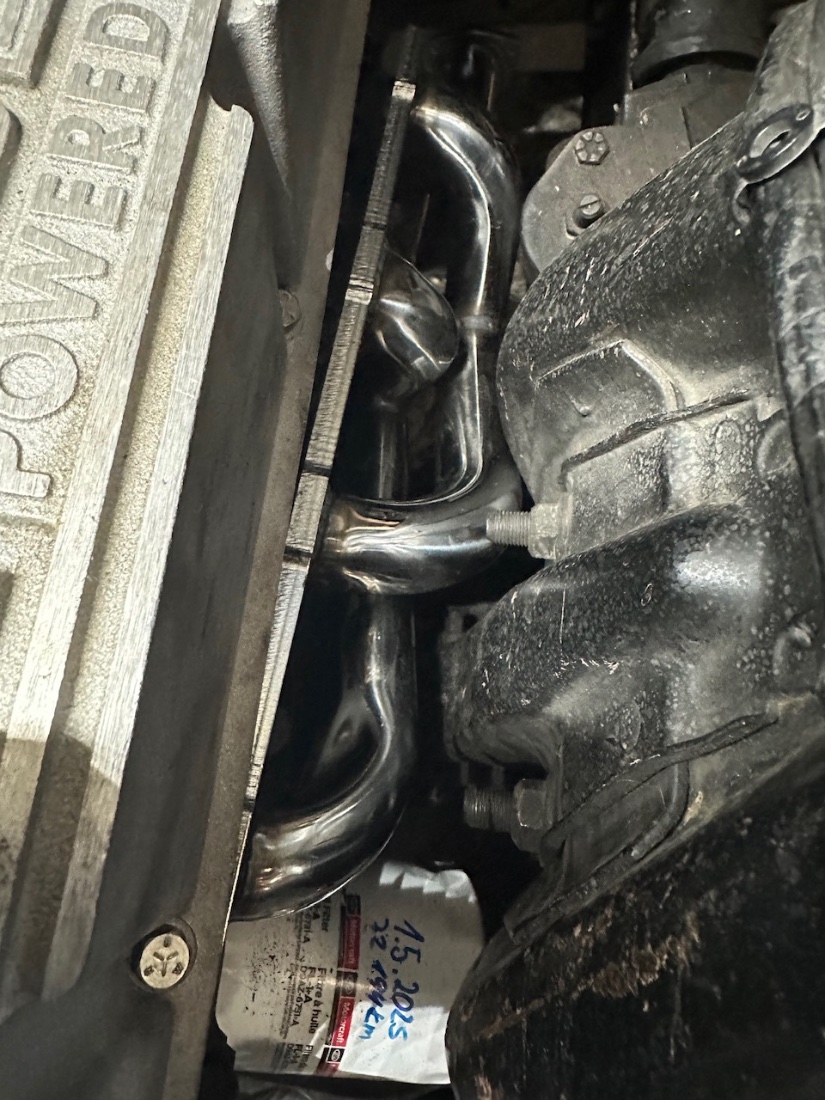

- Beiträge: 5945
Re: 1965 K code Mini Update
Also die Beifahrerseite passt soweit ganz gut.
Nur die fahrerseite gehts überhaupt nicht.
Ich stehe beim oberen querlenkerbolzen an.

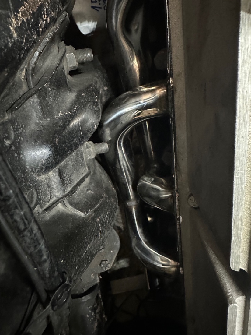

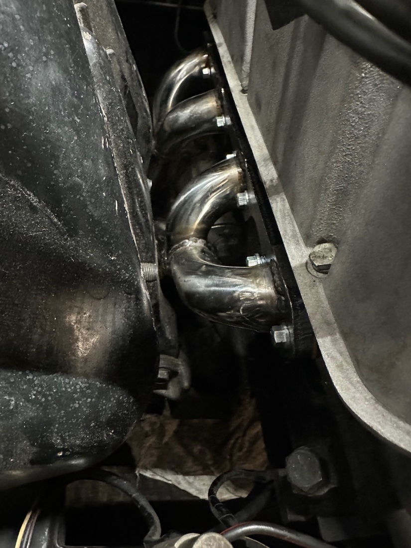

- Beiträge: 5945
Beifahrerseite passt perfekt
