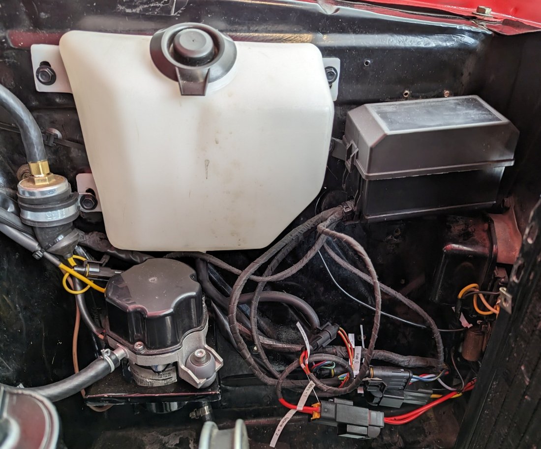

yab
Beiträge: 1233
Re: Für was ist dieses elektronische Bauteil
Beitrag von yab »
Ich hatte meine Pumpe mit einem entsprechenden Halter und das Steuerventil so untergebracht:
Das Kabelgewurschtel ist inzwischen untergebracht. Ich habe an der Stelle den Original-Kabelbaum aufgetrennt und einiges auf Relais-Schaltung umgestellt (Relais in der Box oben rechts) und separat mit Strom versorgt. Zurückbauen ist einfach möglich. Die Stecker sind in einer weiteren Box "verschwunden". Vielleicht nicht schon, aber funktional und handhabbar.
