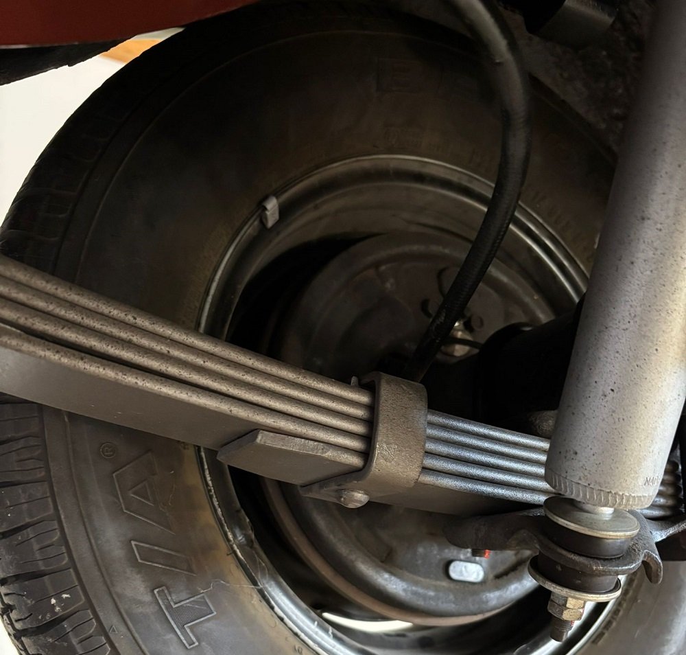

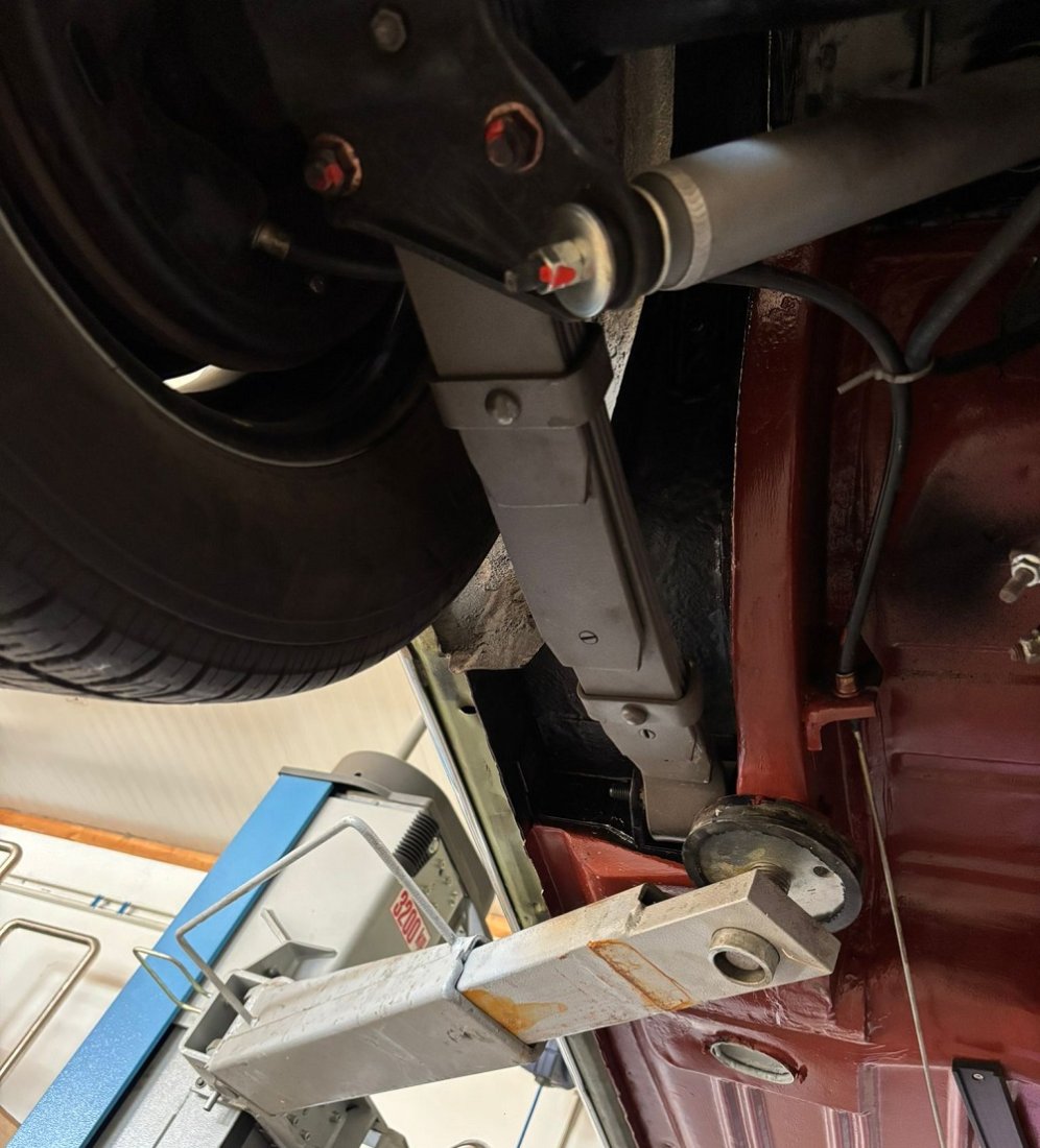

Ich nutz diesen älteren Thread für eine kleine Handbremsseilfrage... Kann man anhand der Bilder erkennen, welche Handbremsseile mein 1967er S-Code GTA Mustang verwendet? Es sind Trommelbremsen hinten, vorne Scheibenbremsen.
Wenns zu viele unterschiedliche Varianten gibt, bleibt mir e nix anderes übrig als Bremse zu öffnen und Ausmessen, könnte ja sein, das man das auf einen Blick erkennt. :)
Diese 3 Varianten gibts bei Patrick im Shop, auf rockauto gibts sogar noch mehr verschiedene "Designs".

Also, FÜR MICH sind alleine die Bildunterschriften selbsterklärend...
Oder hast Du hinten eine Wilwood-Scheibenbremse verbaut?
Oder eine SN-95 Hinterachse drin?

kann dich schon verstehen, bei Rockauto gibts halt dann wieder weitere Modelle, hätt ja sein können das jemand eine 1967er Bremse gerade offen hat - andernfalls öffne ich die im Winter und bestelle wenn ichs 100% weiß.
Die schauen ja auch passend aus, vorne die Kugel drauf am Seil, nur hinten für mich noch ungewiss :)
