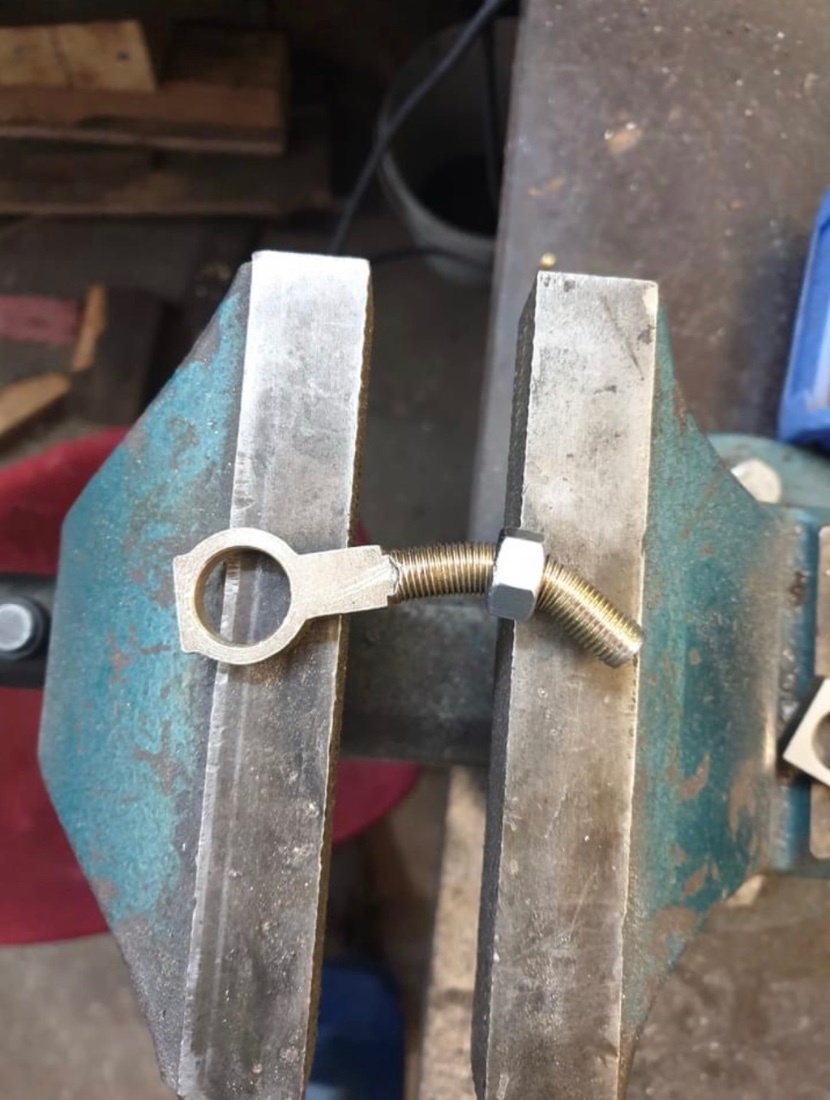

Hallo. Ich möchte hiermit informativ darauf hinweisen, was für einen unverantwortlichen Schrott wir uns teilweise anschaffen.
Es geht in diesem Fall um den Pushrod vom Bremspedal zum BKV.
Ein vor 3 Jahren komplettes neu gekauftes Set für `65 Mustangchen. Wie durch ein Zufall ging jetzt der damals mit neu verbaute Kraftregler kaputt, sodass keine Bremskraft hinten ankam. Beim entlüften und ordentlich reintreten nach ein paar mal, machte es klong, Pedal am Boden. Ich dachte wir hätten den BKV durchgehauen, jedoch kurz danach sah es anders aus. Nicht nur ich wurden blass.
Was ich damit sagen will, es kann Zufall sein, jedoch schaut euch die Sachen die ihr einkauft genau an, bevor sie verbaut werden.
Glück, dass es auf der Hebebühne passierte :!:
Darauf hin, baute ich teilweise aus Traktorteilen einen neuen.
Stangparts konnte uns schnell mit Ersatzteilen helfen, thx.
68GT500
Beiträge: 9721
Fuhrpark: - 64 Falcon Sprint
Re: Breaks fuck it edition!
Beitrag von 68GT500 »
H Sebastian,
es vergeht kein Monat, wo diese lebensgefährlichen, dilettantischen Drecks Umrüstungen hier im Forum zur Sprache kommen.
Ich rede mir seit Jahren dem Mund fusselig, aber niemand will offensichtlich hören, das originale Bremsen besser funktionieren als dieser ganze Nachrüst-Müll.
Du hast echt Glück gehabt, dass der Bruch von dem Teil auf der Bühne passiert ist und nicht bei hoher Geschwindigkeit auf der Autobahn und nicht auf einer Bergstrecke. :shock: :shock:
Jeder, der auch nur ein bisschen Technik-Verständnis hat muss doch sehen, dass bei dem Betätigungs- Rod extrem starke Biegemomente entstehen - in Verbindung mit einer Gewindestange ist es nur eine Frage der Zeit, wann diese brechen muss! :idea: :idea: :!:
Muss wirklich jemand zu Schaden kommen??
Wenn schon Umrüstung, dann bitte mit Originalteilen oder in Originalidentischer Form, jede Abweichung davon setzt Eure Leben und die Leben Unbeteiligter aufs Spiel.

68GT500 hat geschrieben: ↑Mo 15. Sep 2025, 20:34
Wahrscheinlich nicht nur ich! Ich mag mir das gar nicht ausmalen, dazu noch mit nem 347.
Also ich selbst hätte den Chinaschrott nicht verbaut gehabt.
Der Wagen sollte noch zum Tüv :lol: Hat alles aber anschliessend gepasst und harmoniert.
An alle die mir auch privat Nachrichten gesendet haben, keine Panik, checkt eure Sachen. Auch Neuwagen müssen immer wieder wegen Rückruf zurück. Und ob die uns immer die Wahrheit erzählen wieso weshalb warum :twisted:

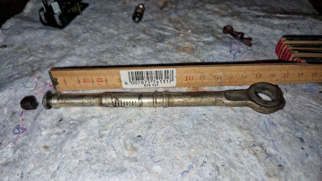

Muss zugeben, dass ich mir im vergangenen Winter auch so eine justierbare Druckstange eingebaut habe.
Bei mir war der Fall, dass jemand in grauer Vorzeit mal einen 2-Kreis-HBZ im Zusammenhang mit Umrüstung auf Granada-Scheibenbremsen eingebaut hatte. Einen BKV habe ich nicht.
Der HBZ war allerdings über die Jahrzehnte dann doch undicht geworden und beim Ausbau und Zerlegen habe ich dann entdeckt, wie man seinerzeit die etwas zu kurze originale Druckstange passend gemacht hat... einfach ein abgesägtes Stück Schraubengewinde in den HBZ gestopft als Verlängerung.... das finde ich auch gruselig, allerdings hat es Jahrzehnte unentdeckt gehalten.
Was wäre denn hier, um es richtig zu machen, die richtige Druckstange OHNE Enstellmöglichkeit?

Wie Michael schon geschrieben hat: "Originalidentische Form" - bei den "geraden" Pushrods ist die Gefahr eines Bruchs geringer. Die Problemstange hatte ja eine gebogene Form, was zu den angesprochenen Biegemomenten führt. Bei den geraden, einstellbaren Pushrods würde ich prüfen, ob genug Gewindegänge eingeschraubt und gekontert sind, um eine entsprechende Sicherheit zu haben.
In Deinem Fall würde eine einstellbare Stange helfen - oder die originale Stange, die zum HBZ gehört.

Eine kerzengerade Druckstange habe ich, keine gebogene. Soweit also alles klar. Ich hatte beim Zusammenbau darauf geachtet, dass an beiden Enden etwa gleich viele Gewindegänge eingeschraubt sind - die Druckstange ist bei mir dreiteilig. Und natürlich gekontert, das ist klar.

Beitrag von agentfox »
Wahnsinn, da hört der Spaß auf! Wenn du noch weißt, bei welchem Händler gekauft hast, gehe auf den Händler zu schildere ihn den Fall. Und schreibe gleich dazu, dass er nunmehr in Kenntnis ist, und bei Nichtweiterleitung an den Hersteller/Produzenten bei möglichen Schadenfällen ein großes Problem bekommen könnte. Auch wenn man nicht weiß, ob ein daraufhin informierter China-Produzent darauf reagiert: es ist hier einfach Pflicht, alles zu tun, was möglich ist, un andere zu schützen.
BTW: diese einstellbaren Teile sind eine komplette Fehlkonstruktion, da sie keine glatte Oberfläche haben sind die Gewindegänge quasi Sollbruchstellen. Auch in gerader Form brechen die oder knicken weg, wenn vermutlich auch seltener.
Gruß Guido
