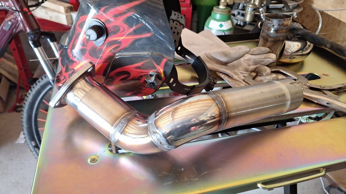

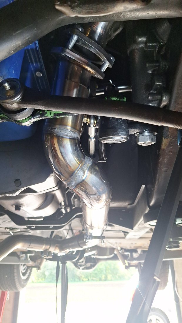

es ging ein bisschen weiter, leider hab ich nicht so viel Zeit zum Schrauben wie ich gerne hätte. Aber das Getriebe ist mit neuen Innereien wieder im Auto. Hoffentlich hält es diesmal
Die Magnaflowanlage hängt jetzt auch unterm Auto, momentan baue ich die Verbindung zwischen den Aliexpress-Shortys und der X-Pipe.
Die Krümmer haben mich ehrlich gesagt positiv überrascht, sind sauber geschweißt und passen tun die auch noch. Gehen sauber am Lenkgetriebe vorbei, das ist ja die Hauptsache. Wenn ich mal auf Borgeson umbaue muss ich schauen ob das auch noch passt, aber momentan passt alles.
Die Downpipes habe ich aus Rundbogensegmenten , geraden Rohren, nem günstigen WIG-Schweißgerät und 20 Jahre alten Schweißkünsten gebaut. Dafür, dass das mein erstes wirklich geschweißtes Teil aus Edelstahl ist bin ich schon mal zufrieden. Noch ein bisschen mehr Übung und das wird tatsächlich recht ansehnlich. Wahrscheinlich mache ich aber doch noch ein Stück Flexpipe rein, schaden kanns nicht um die Spannungen raus zu bekommen. Wenns dann fertig ist kommen die Teile noch zum Passivieren in die Beize, das macht mir dann ein Bekannter. Mit Flußsäure mag ich nicht daheim rumspielen
Aber die Bögen gehen sauber um alle beweglichen Teile drum herum und sie sehen auch noch einigermaßen gut aus, ich bin zufrieden. Und beginne, am Schweißen Spaß zu haben.

Beim Edelstahlscheißen (WIG) erziele ich die besten Ergebnisse, wenn
- Die Rohrstücke penibel entfettet wurden (Isopropropanol)
- so wenig wie gerade nötig Stromstärke eingestellt ist.
- 1-2 Liter mehr Argon am Druckregler als bei normalem Stahl
- gegen Ende der Raupe (falls das Gerät das kann) Strom absenken, dann bekommst Du nicht den Absetzkrater.
-Nach dem abschalten noch 3-4 Sekunden Gas aufströmen bis es etwas abgekühlt ist.
Vielleicht hilft es Dir
P.s. die Idee mit dem "mock-up" der Rohre per 3D Druck finde ich super

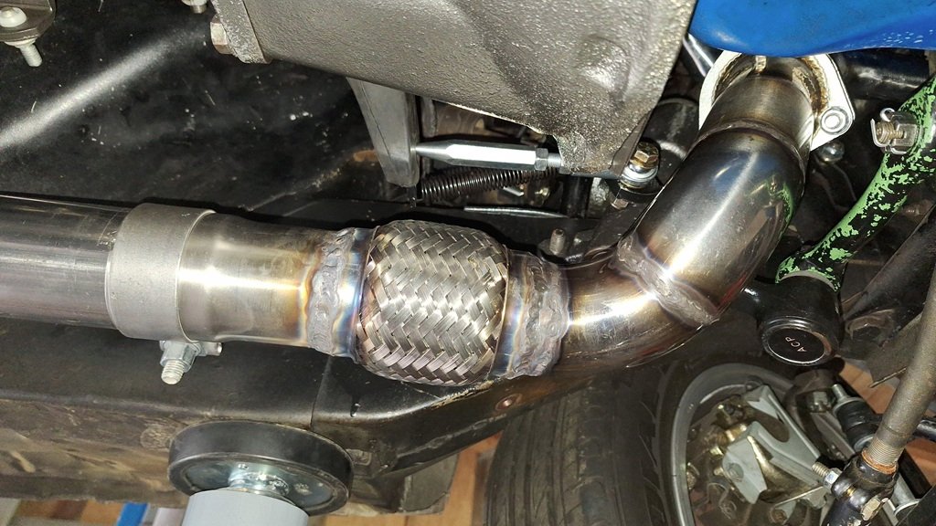

So,
ich hatte ein klein wenig Spannung in der Anlage, deshalb habe ich sie noch um ein Flexrohr erweitert. Jetzt passt alles sauber. Die erste Seite ist jetzt fertig, die Beifahrerseite ist angefangen. Vom Krümmer geht es dort in einen Winkel und ein Flexrohr, den Bogen nach unten zur X-Pipe hbae ich wieder mit den Mockups abgemessen. Hier muss ich noch einen passenden Winkel und die geraden Teile sägen, dann kann das auch geschweißt werden.
Einen der Achsbögen muss ich auch noch anpassen, da bekomme ich das Endrohr nicht sauber positioniert. Das sollte aber kein Problem werden.
Die Endrohre mache ich wieder so wie bei der alten Anlage mit einer Montagemöglichkeit für DB-Killer falls es mir zu laut ist.

Die Auspuffanlage ist sauber verschweißt, passt deutlich besser an der Z-Bar, Getriebeglocke, Handbremsseil usw. vorbei als die alte, zusammengewürfelte Anlage mit den Longtubes, Cherrybombs und leeren Töpfen.
In den Endrohren habe ich jetzt jeweils einen DB-Killer mit 60x255mm drin, der bringt die Lautstärke in einen sicheren Bereich. Das ist hier leider nötig, die SOKO Autoposer dreht hier komplett am Rad, inkl. mindestens wöchentlichen Kontrollaktionen, Spitzelhotline usw.
Ich denke nicht, dass ich zur Zielgruppe gehöre (das sind eher die, die im weissen, geleasten AMG stundenlang in der Stadt im Kreis fahren), aber als Beifang möchte ich auch nicht im Netz landen. Wie viel Leistung die DB-Killer schlussendlich fressen werd ich hoffentlich beim nächsten Dynoday testen können. Die Endrohre sind in 5 min getauscht, hab welche mit und ohne DB-Killer.
Testweise hab ich mal jeweils 2 DB-Killer in die Endrohre gesteckt, damit lief der Motor aber ziemlich kacke.

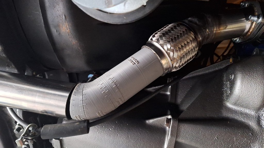

Für die Verbindung zwischen den Shortys und der Magnaflowanlage musste ich die beiden Downpipes anfertigen. Das war mit den 3D-Gedruckten Modellen und Piecuts relativ einfach. Ich hätte da echt mal Lust, eigene Fächerkrümmer zu bauen. Vielleicht muss ich mir dafür mal nen GT40 kaufen, die haben ja ne richtig nette Abgasführung
