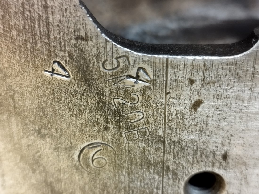

Ich habe mal nach dem assembly date am Motor geschaut und neben der Motornummer nur diese beiden eingeschlagenen Zahlen gefunden. Können die Experten damit was anfangen?
