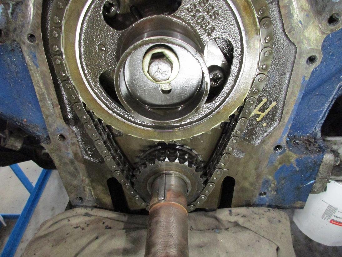

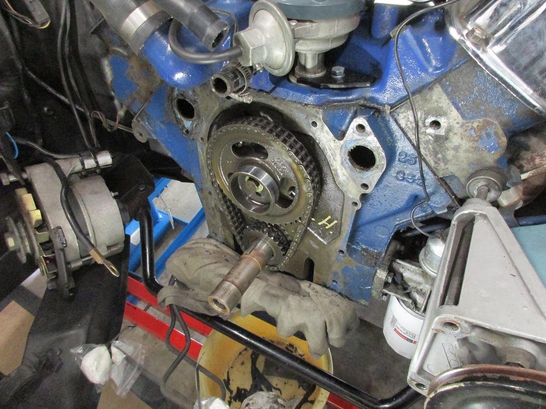

bei dem schlechten Wetter habe ich den 390FE nun vorne geöffnet.
Das Timing Chain Cover war wohl für die Ewigkeit großzügig mit Silikon verklebt.
Dauerte Stunden, es zu lösen.
Die Steuerkette hatte nun etwas Spiel, die Zähne auf den Kettenrädern fühlten sich leicht spitz an.
Deshalb habe ich bei Patrick die 3494SA C3012-K bestellt, Paket ist noch nicht da.
Heute ging mir beim lesen des Mustang Part and Body Illustrations ein Licht auf:
Der Crankshaft oil slinger fehlt bei mir!
Hier im Forum habe ich einiges dazu gelesen, ein Beitrag verweist auf die Anleitung der neuen Kette,
die habe ich noch nicht. :shock:
Was meint ihr, brauche ich den zwingend? Lief jetzt 10 Jahre ohne...
Übrigens war die Schraube vom Schwingungsdämpfer nur handfest, die drei von der Riemenscheibe auch.
Konnte ich alle mit einer Knarre und einem leichten Handschlag lösen. :o
Grüße: Thomas

Thomas,
bitte lass die doppelte Steuerkette drin, die ist wesentlich besser als das, was Du da - al Ersatz bestellt hast. Das ist eine ganz simple Zahnkette.... :?
Sobald ein moderner Gummi-Simmerring eingesetzt wird ist der Slinger nicht mehr notwendig. Der ist nur bei den originalen Leder Simmerringen sinnvoll.
Sei nur froh, dass Du die stümperhaft befestigten Teile gefunden hast - das hätte einen ganz heftigen Schaden verursachen könnnen.

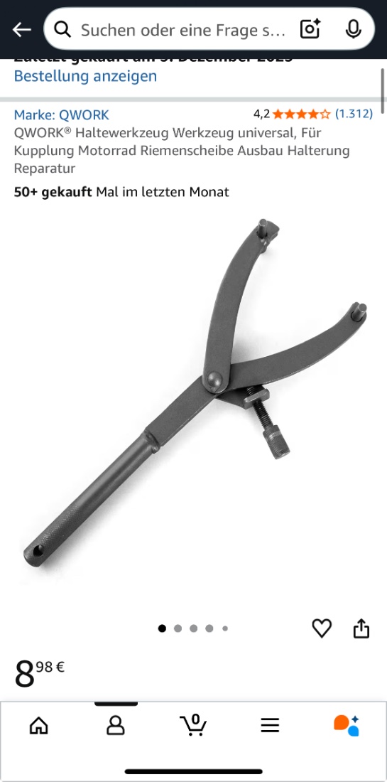

Tom390HardtopCoupe hat geschrieben: ↑Do 24. Jul 2025, 14:24 Hallo Michael,
im Shop Manual sind für die Schraube vom Schwingungsdämpfer 70-90 ft/lbs angegeben. Das könnten dann bis zu 120Nm sein. Bekommt man die Schraube ohne Schlagschrauber bzw. ohne Festsetzen des Motors heraus und nachher wieder auf Drehmoment angezogen?
Das Pony ist ein Automatik, Gang einlegen und Feststellbremse anziehen hilft also nicht.
Hallo Thomas,
ich habe bei meinem 289 den Schwingungsdämpfer hiermit vorne gegengehalten beim Festziehen.
Hat zumindest bei mir in zwei der Löcher im Schwingungsdämpfer genau gepasst.
Vg
Daniel
Gruß Daniel

nochmal eine Frage zur Steuerkette:
Patrick hat mir die Cloyes C-3012K geliefert.
Es gibt mehrere Beiträge hier im Forum, in denen Du eine Cloyes Zahnkette (für 289er C3014K)
wegen ihrer guten Qualität empfiehlst.
Eine true Roller bestelle ich nicht, entweder baue ich die gelieferte Zahnkette ein,
oder die alte Kette bleibt. Diese hat aber mittlerweile ca. 8-10mm Spiel mit dem Finger leicht gedrückt.
Auf dem Nockenwellenrad habe ich folgende Kennzeichnung gefunden:
SRS 3108A und ineinander verschlungen GL und eine 2
Rätst Du mir von der Cloyes C-3012K ab?
Grüße: Thomas
