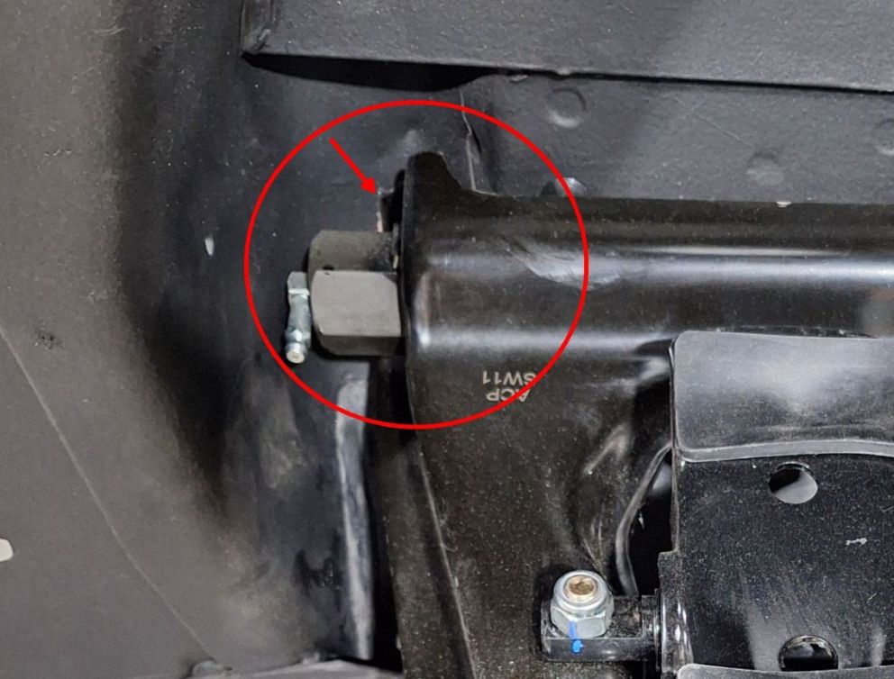

bin die Tage beim Fahrwerk Einbau (69er Mustang) über die maximale obere Auslenkung des oberen Querlenkers gestolpert.
Ist das wirklich normal, dass dieser nur bis etwa 10° über die Horizontale hinaus angehoben werden kann und dann am Dom innen anschlägt?

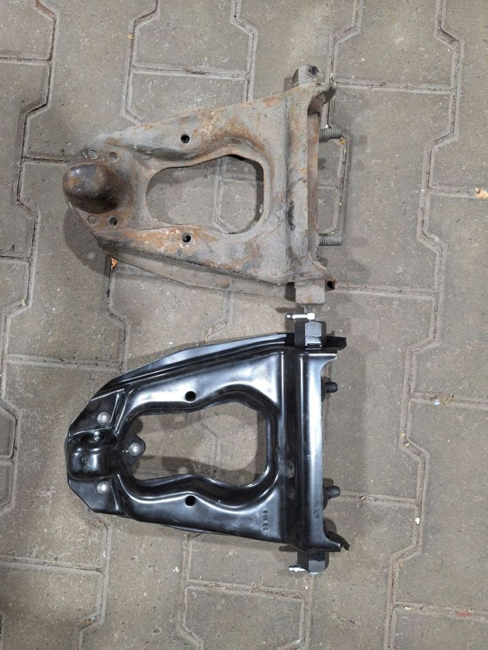

Bei der blueprinted Version von Opentracker, welche ich verbaue, sind die hinteren „Fortsätze“ auch etwas länger, so dass dort der Stop ist (siehe Bild). Selbst wenn man das etwas wegschleift, kommt der Querlenker dann aber bald mit dem kompletten hinteren Steg am Dom an. Der originale kommt also etwas höher, aber auch nur ein paar Grad.

Oberer Querlenker Anschlag an Federdom
- Querlenker_Ausschnitt Anschlag shock tower_2.jpg (101.29 KiB) 2217 mal betrachtet
- UCA Querlenker Vgl Opentracker.jpg (183.76 KiB) 2217 mal betrachtet

Als ich vor ein paar Jahren meine komplette Vorderachse erneuert habe kamen neue Querlenker von Moog rein die hatten genau das gleiche Problem. Die originalen schleift sie nicht. Sah genauso aus wie bei dir. Für mich gab es damals zwei Überlegungen entweder unterlegen, aber dadurch würde sich ja der Radstand vergrößern. Oder so viel weg schleifen, dass es passt. Ich weiß nicht mehr, wie viele Millimeter es waren aber es hat dann gepasst. Ich denke, an dieser Stelle gibt es keine Beeinträchtigung der Stabilität. Zumindest fahre ich damit schon etliche Jahre und Kilometer und habe nichts feststellen können.

Ich habe gestern die neuen Inhaber von Opentracker Racing (Daniel und sein Vater Jeff) angeschrieben und Daniel hat direkt geantwortet, dass dies manchmal vorkomme und man dann einfach hinten ein wenig abschleifen soll bis es freigängig ist.
Die Querlenker sind von ACP und allgemein gerade im hinteren Bereich etwas kräftiger ausgelegt als die Originalteile.

Das Problem gibt es inzwischen bei so gut wie allen Querlenker"herstellern", ACP, Moog, Dynacorn, ScottDrake... wir hatten das schon überall.
Ich habe keine Sorge damit das anzupassen, aber erkläre mal einem Kunden, das er am neuen Querlenker flexen oder schleifen soll...
Momentan haben wir zum Glück gerade wieder eine passende Charge, der Hersteller hat es wohl angepasst.
Aber sonst bleibt einem nur die zu lange Lippe zu kürzen, oder etwas umzubiegen.

Habe heute die Querlenker nach Vorlage der Originalen angepasst und die blanken Stellen neu lackiert.
Jetzt können beide soweit nach oben auslenken, dass sie am bump stop ankommen.
Verstehe auch nicht, warum da so eine dicke Lippe nach hinten riskiert wird
Vollkommen unnötig auch für die Stabilität.
das bestätigt es noch mal.
