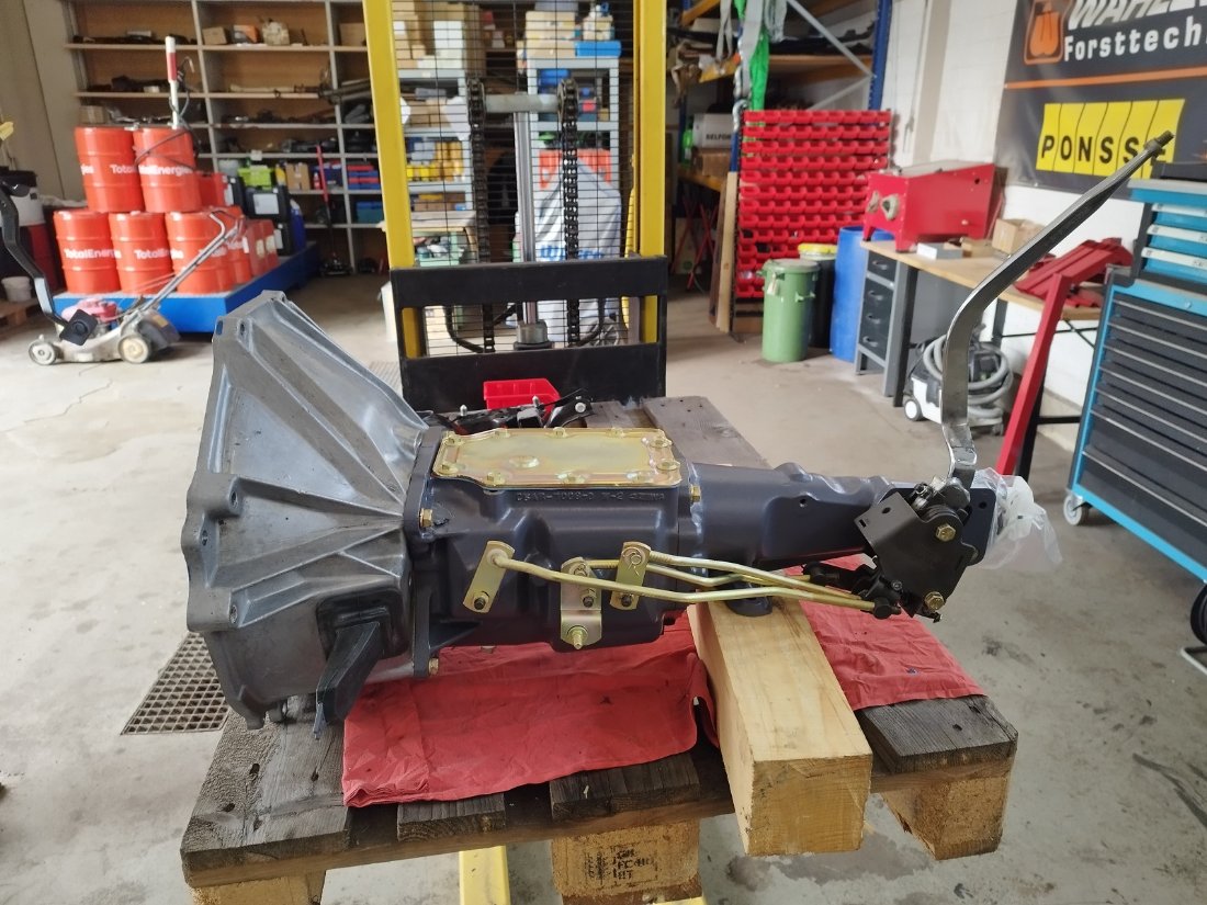

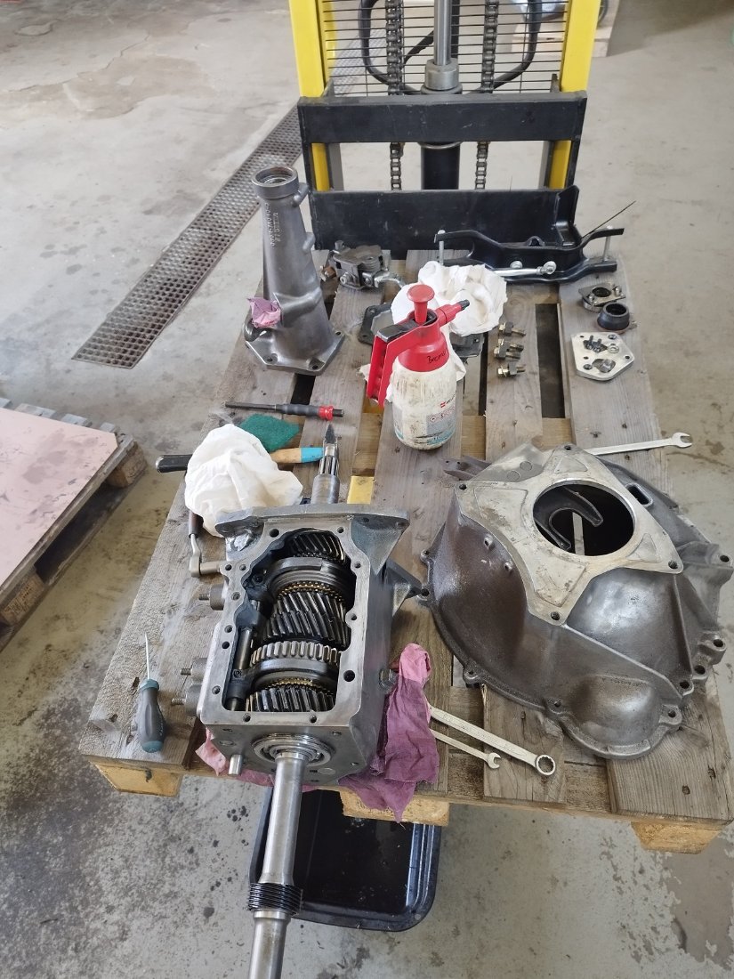

Das Getriebe hat im Vorfeld keine Probleme gemacht und beim zerlegen war innen auch nichts auffällig. Daher nur komplett neu abgedichtet, Farbe drauf und Teile verzinkt

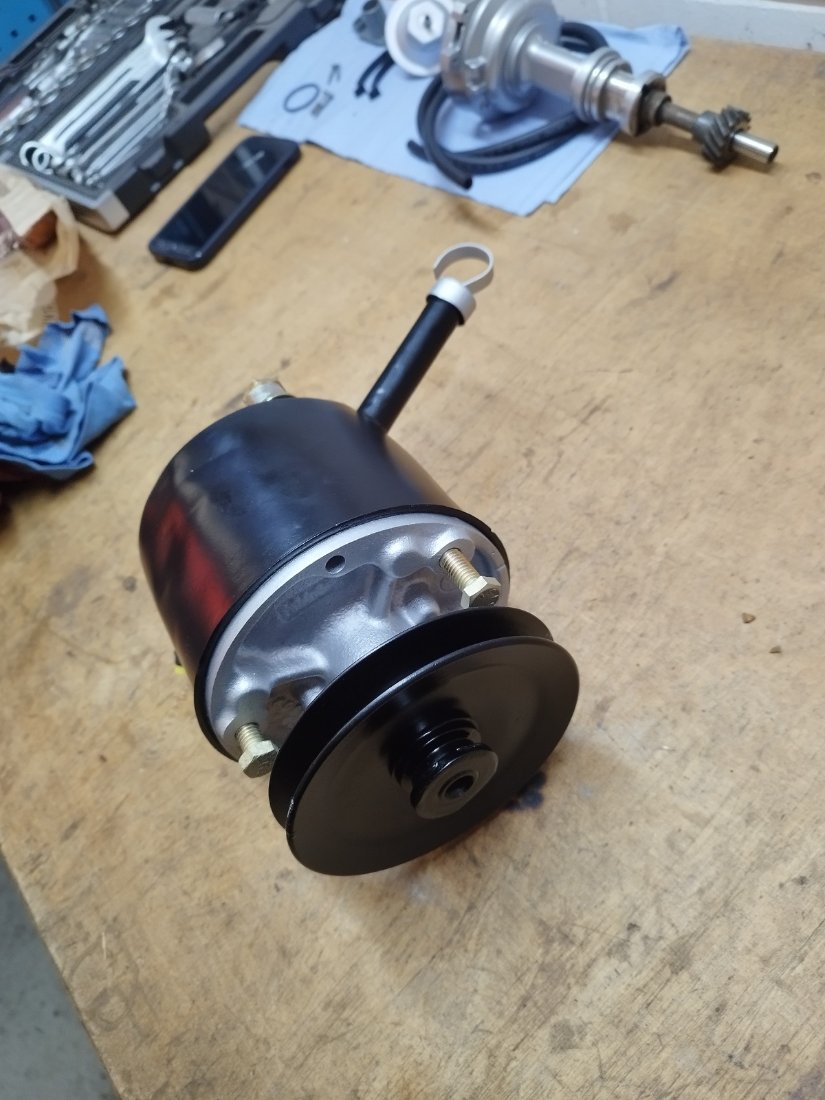

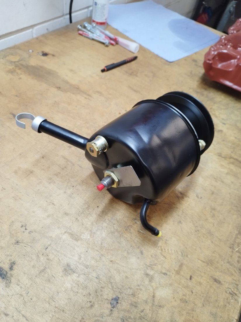

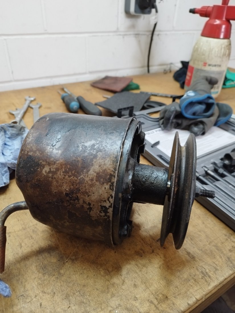

Die Servopumpe hab ich zerlegt, komplett neu abgedichtet und Farbe drauf

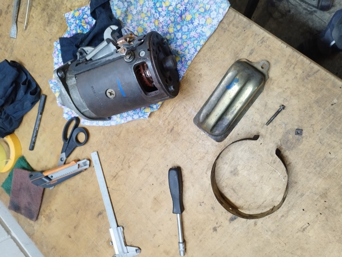

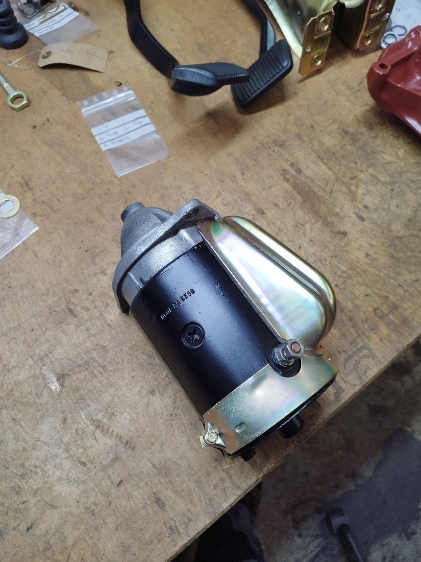

Der Anlasser hat bisher auch seinen Dienst getan, daher auch nur aufgehübscht...

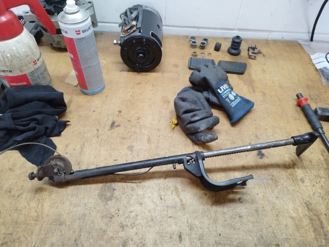

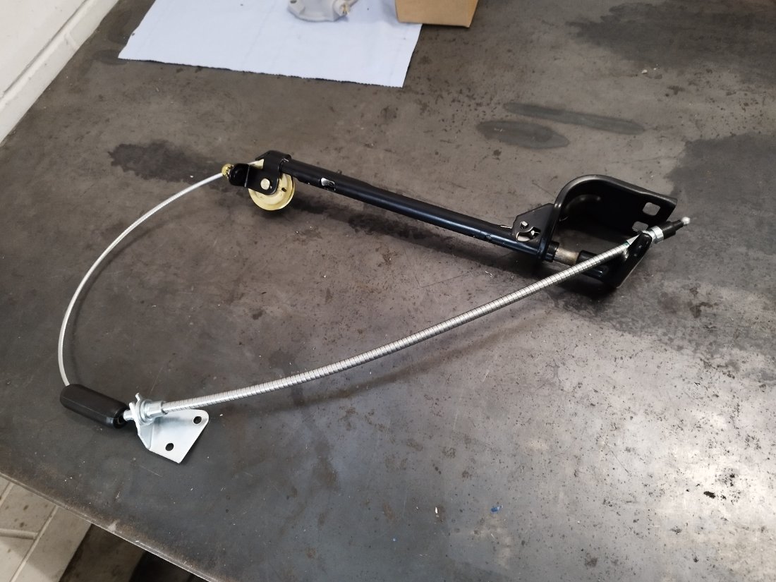

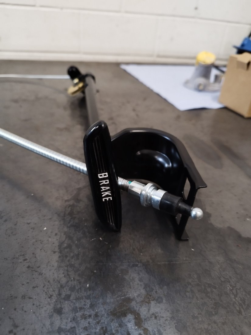

Bist du mit dem Repro-Handbremsseil glücklich? Ich hatte eins bei mir versucht zu verbauen, wegen dem dickeren Seil aber immer Probleme mit der Umlenkung an der Rolle und Schleifen an diversen Teilen gehabt. Hab dann aus universellen Teilen was gebaut. Interessiert mich nur ob ich damals zu doof war.
Grüße Carl
ReMah86
Beiträge: 117
Registriert: Mo 19. Feb 2024, 20:06
Re: 1966 Coupe- einmal die große Hafenrundfahrt
Beitrag von ReMah86 »

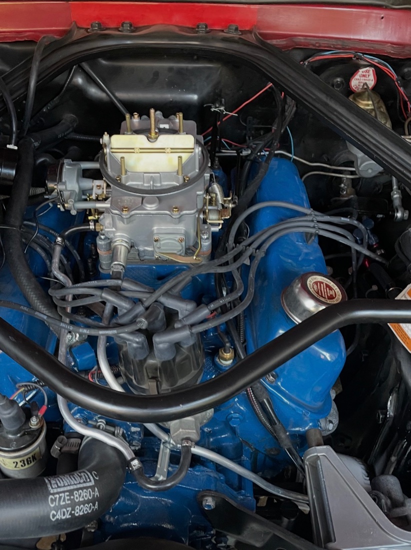

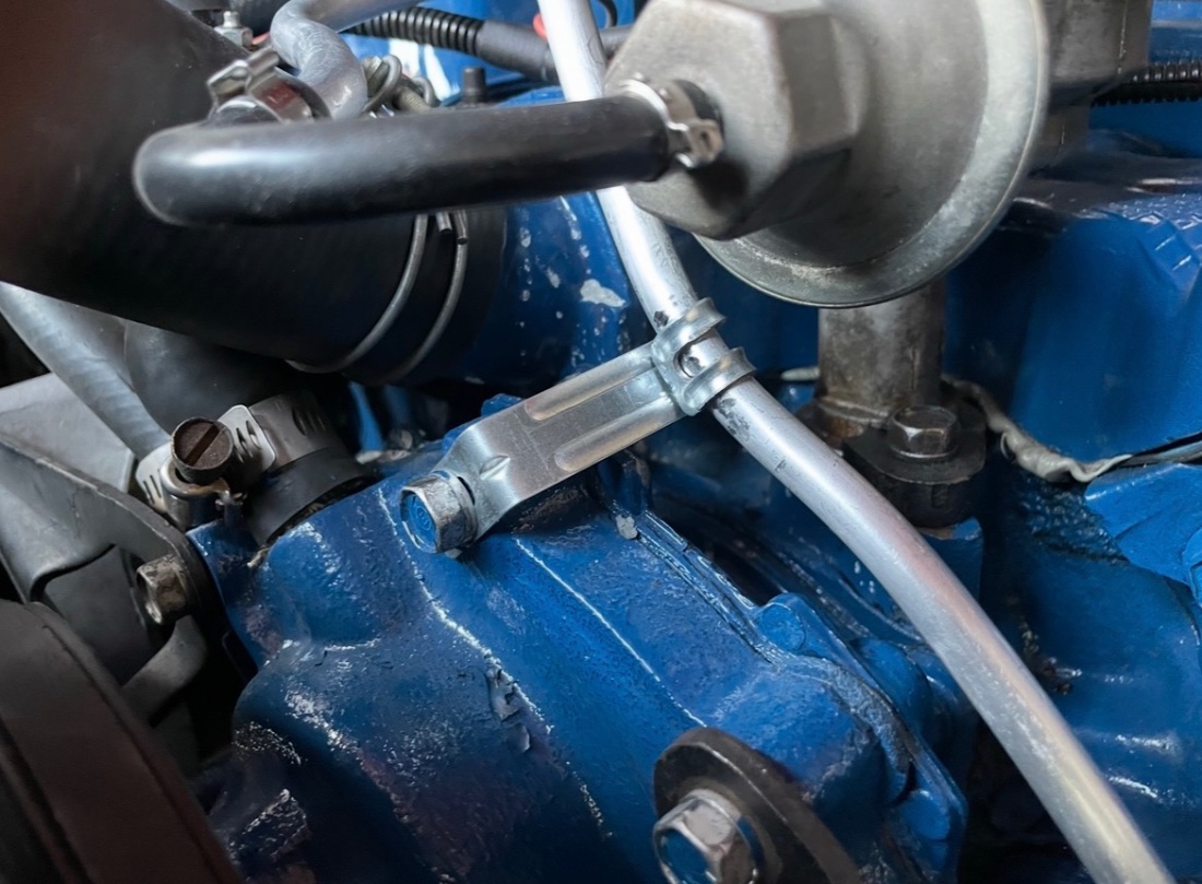

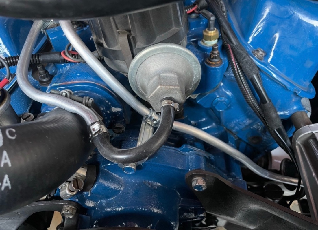

Frage in die Runde, hat schon mal jemand probiert die Kraftstoffleitung vom Tank zur Pumpe selber zu biegen? Wenn ja, war das von Erfolg gekrönt :D ? Und gibts einen Tip von welchem Hersteller man das Material bekommt?
Grüße und noch einen schönen regnerischen Sonntag :roll:
ReMah86
Beiträge: 117
Kalle hat geschrieben: ↑So 30. Nov 2025, 17:40 Bist du mit dem Repro-Handbremsseil glücklich? Ich hatte eins bei mir versucht zu verbauen, wegen dem dickeren Seil aber immer Probleme mit der Umlenkung an der Rolle und Schleifen an diversen Teilen gehabt. Hab dann aus universellen Teilen was gebaut. Interessiert mich nur ob ich damals zu doof war.
Hy Kalle,
ich denke nicht, dass du zu doof warst :D .Beim Zusammenbau ist mir das tatsächlich auch aufgefallen, dass das Seil ist nicht so gut raus und rein wandert und hat im inneren vom Rohr auch leicht geschliffen. Hab die Rolle dann einfach mal umgedreht, das Führungsblech oben drüber minimal nach oben gebogen und das Seil etwas gefettet. Nach gefühlten 44x raus und rein ziehen ist das schon besser geflutscht. Wenn ich das dann irgendwann mal ins Fahrzeug einbauen kann wird das aber wahrscheinlich auch erstmal schwer gehen mit den zusätzlichen Biegungen. Hoffe, dass wird sich aber dann mit der Zeit legen, mal sehen

ReMah86 hat geschrieben: ↑So 30. Nov 2025, 17:43 Frage in die Runde, hat schon mal jemand probiert die Kraftstoffleitung vom Tank zur Pumpe selber zu biegen? Wenn ja, war das von Erfolg gekrönt :D ? Und gibts einen Tip von welchem Hersteller man das Material bekommt?
Ja ich hab das damals gemacht. Um es concours hinzubekommen braucht man eigentlich diesen Halter. Habe ich nicht wirklich gefunden und dann selbst gebaut.
Material war ganz normale Benzinleitung aus Metall von eBay oder so
Beste Grüße David

Bei Virginia gab es ein Rad, in dem das breitere Drahtseil sehr gut läuft.... ich glaube NPD hat das auch.
