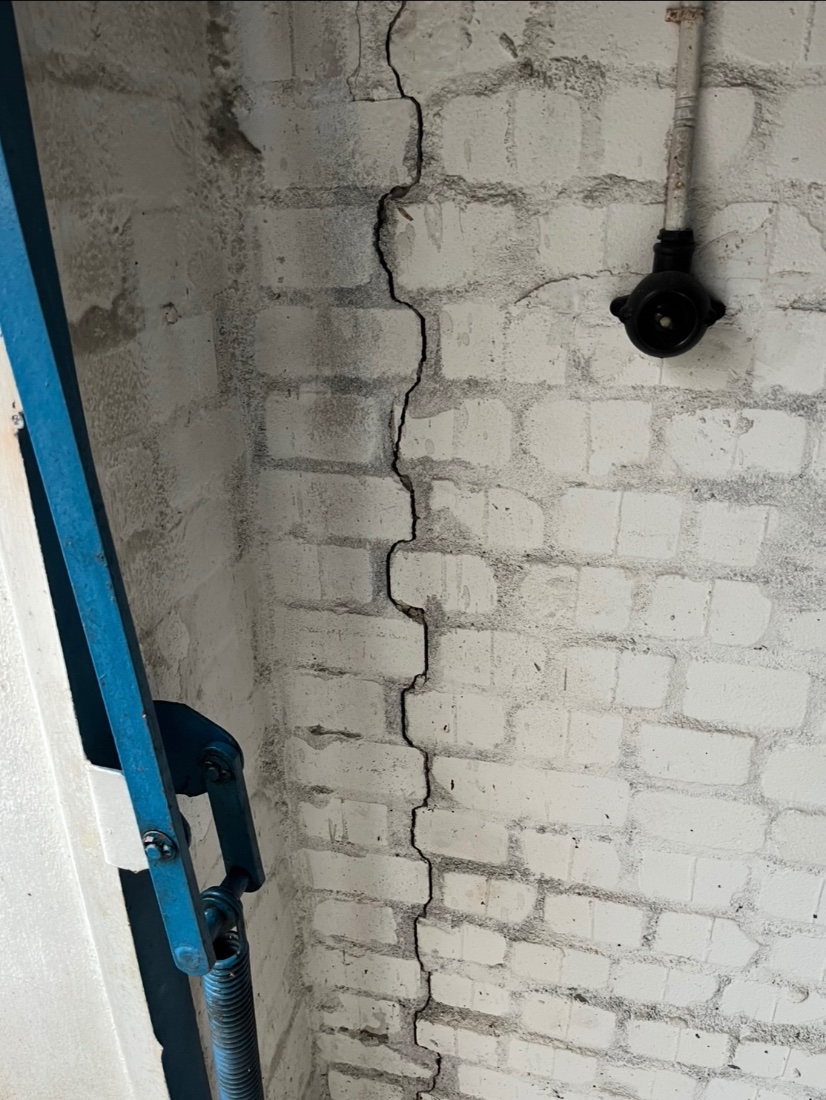

Jetzt habe ich glatt eure Antworten verpasst.
Ein verspätetes Danke dafür.
Es ist ein gemauerter Garagenhof mit einer Wand zwischen den einzelnen Garagen.
Ich habe kein richtig gutes Foto. Nur das im Anhang mit schmuckem Riss.
Vermutlich muss ich tatsächlich einen Statiker einbeziehen, damit ich herausfinden kann, wie groß die Öffnung zwischen den beiden Garagen werden kann.

Re: Garagen - aus zwei mach eine
Mit dem Statiker ist schonmal eine gute Idee - ich gehe von einer Betondecke aus.... Du benötigst einen entsprechenden Träger (HEA/ HEB) und Auflager. Bei der Dimensionierung und Auslegung muss der Statiker ran.
Wenn er einen Staiker hinzieht, wird der schon wegen der Haftpflicht Faktor 4-5 rechnen und dann werden die Säulen und Fundamente zur Ableitung der Kräfte so groß, das in beide Garagen nur noch Mofas passen …
Lieber einen alten Baumeister suchen, der peilt das mit gesundem Menchenverstand über den Bügelverschluß seiner Bierpulle
Früher gabs mal ne Faustregel, das sich eine gemauerte Wand diagonal abstürzt.ChriLo hat geschrieben: ↑Mo 22. Dez 2025, 18:46 Jetzt habe ich glatt eure Antworten verpasst.
D.h wenn du oben einen Stein rausnimmst, darunter zwei, drei…. kommt ein Dreieck zustande welches stabil ist.
Ich denke mit einem IP120, 2m breit, rechts und links 30cm aufgelegt und Öffnung darunter 1.40m passiert garnichts.
mittig vor der Öffnung mit eingekeilten Kantholz 10x10 Abstützen, Öffnung machen, Träger rein, mit Quellmörtel ausfüttert, trocknen lassen und mit der Diamantscheibe runterschneiden.
Bitte nicht den Hammer nehmen, die Wand löst sich sonst wahrscheinlich auf….
Also, ich bin Prüfingenieur für Baustatik - somit auch Statiker. Und ich rate ganz klar davon ab, das einfach so selbst umzusetzen, ohne einen Statiker dabei schauen zu lassen! Das kostet auch keine Unsummen und Du hast eine Sicherheit, dass es auch passt. Hier ohne Kenntnis der genauen Konstruktion Vorschläge zu geben ist nicht zielführend. Viele denken nur an die vertikale Lastabtragung. Aber das Gebäude muss ja auch horizontal noch ausgesteift sein. Suche Dir bitte einen Statiker oder zumindest einen erfahrenen Baufachmann!GTfastbacker hat geschrieben: ↑Mo 22. Dez 2025, 19:50Früher gabs mal ne Faustregel, das sich eine gemauerte Wand diagonal abstürzt.ChriLo hat geschrieben: ↑Mo 22. Dez 2025, 18:46 Jetzt habe ich glatt eure Antworten verpasst.
So nämmich!!!Also, ich bin Prüfingenieur für Baustatik - somit auch Statiker. Und ich rate ganz klar davon ab, das einfach so selbst umzusetzen, ohne einen Statiker dabei schauen zu lassen! Das kostet auch keine Unsummen und Du hast eine Sicherheit, dass es auch passt. Hier ohne Kenntnis der genauen Konstruktion Vorschläge zu geben ist nicht zielführend. Viele denken nur an die vertikale Lastabtragung. Aber das Gebäude muss ja auch horizontal noch ausgesteift sein. Suche Dir bitte einen Statiker oder zumindest einen erfahrenen Baufachmann!
Hallo allerseits,
Besten Dank für die fachmännische Einordnung. Ich denke ich werde das schon korrekt mit Statiker und Co. angehen.
Wäre noch die Frage, was für eine Tür/Tor ich verwende. Wobei ich dazu tendiere, die Öffnung einfach offen zu lassen und Zweifel wieder zu verschließen, wenn ich nicht mehr beide Garagen als Einheit verwenden möchte.
Frohe Weihnachten weiterhin euch allen.
