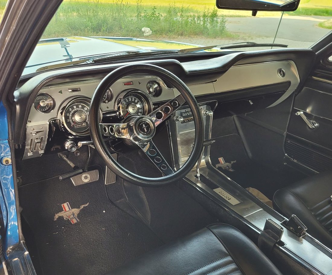

Mindestens bei der '67er Deluxe Ausstattung gab es Verkleidungselemente an Armaturenbrett und Türen in Edelstahl-Optik. Das folgende Bild zeigt vielleicht nicht das Original, macht aber klar, worum es geht, denke ich.
1967 deluxe.jpg (118.93 KiB) 3179 mal betrachtet
Ich überlege, mir so etwas nachzurüsten und dazu gehen mir entsprechende Fragen im Kopf rum:
a) war/ist das Edelstahl gebürstet oder Kunststoff im Edelstahllook?
b) welche Elemente hatten/haben alle eine "Edelstahl-Blende"?
c) gibt es Sets zu kaufen (wie z.B. die "Woodgrain" Blenden für's Armaturenbrett)?
d) wenn Edelstahl, wie dick müsste der am besten sein? 0,1mm?
e) mit welchem Kleber verbindet man Blende und Türverkleidung / Kunststoffteile am Armaturenbrett am besten?
f) hat das jemand schon einmal nachgerüstet? Dann würden mich Einzelheiten sehr interessieren.
Ich freue mich drauf, dass ihr die eine oder andere Frage zu beantwortet! :)

Es ist alles richtiges Alu kein Edelstahl.
Die Frage ist immer was will man komplettes Deluxe nachrüsten, oder nur Armaturenbrett und Türen. Und bei Türen auch wieder die Frage. Richtig mit Lampen und Leisten unten oder nur Türpappe.
Armaturenbrett gibt’s fertig für paar hundert Euro von Burton ist das Beste, wenn billiger sie soll Schrott und Dreck oder noch schlimmer Daciamäßig mit Folie.
Türpappen, halbwegs gute von Tmi dazu den Edelstahl Rahmen und die Burton Inlays.
Das ist Deluxe halb oder richtig inkl. Sitze und Dachkonsole ( wenn man kein Cabrio hat).
Perfekt passt noch die 67er Mittelkonsole, wenn auch nicht Bestandteil der Deluxe Ausstattung.

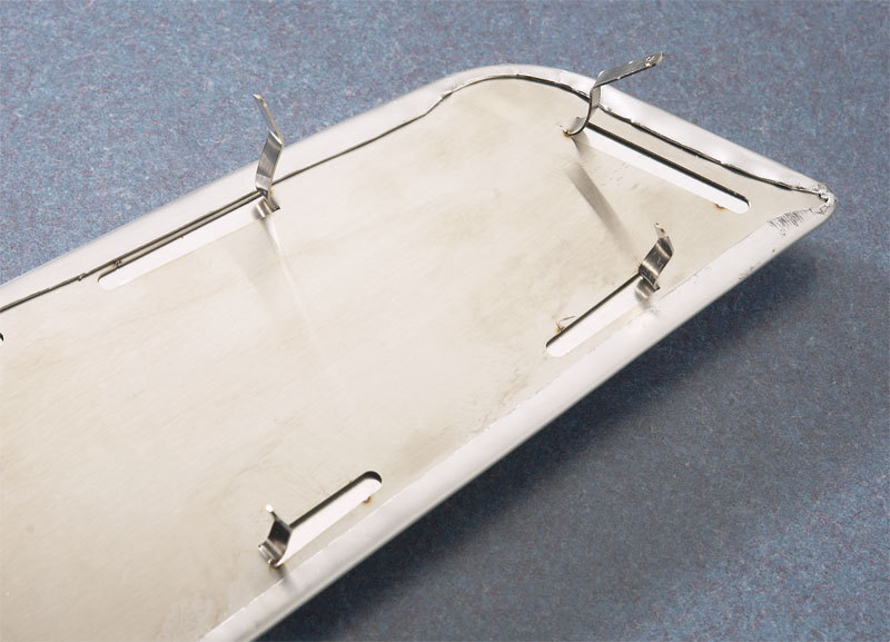

Alu Türpanels haben Hacken auf der Rückseite ist nicht geklebt.

Wisst ihr, ob die Oberfläche behandelt ist? Eloxiert kann ich mir bei der gefalzten großen Platte wegen der sich einstellenden Härte nicht vorstellen. Lackiert vielleicht?
Nach dem Hinweis auf die Befestigung der großen Türteile, habe ich bei Burton auf den zweiten Blick gesehen, Wie das gelöst ist. Es sind 2 Platten aufeinander gesetzt und gefalzt. Die zur Tür gewandte Seite hat die Haken.Und die Materialstärke scheint mir >= 1mm zu sein.
Beim '68er wird in die Türverkleidung nur ein schmaler Streifen eingelegt. Das müsste man vermutlich anders lösen.
Das es nach vielen Jahren noch gut aussieht, macht Alu wieder interessant. Da kann man mit Materialdicke und Rändern "spielen".

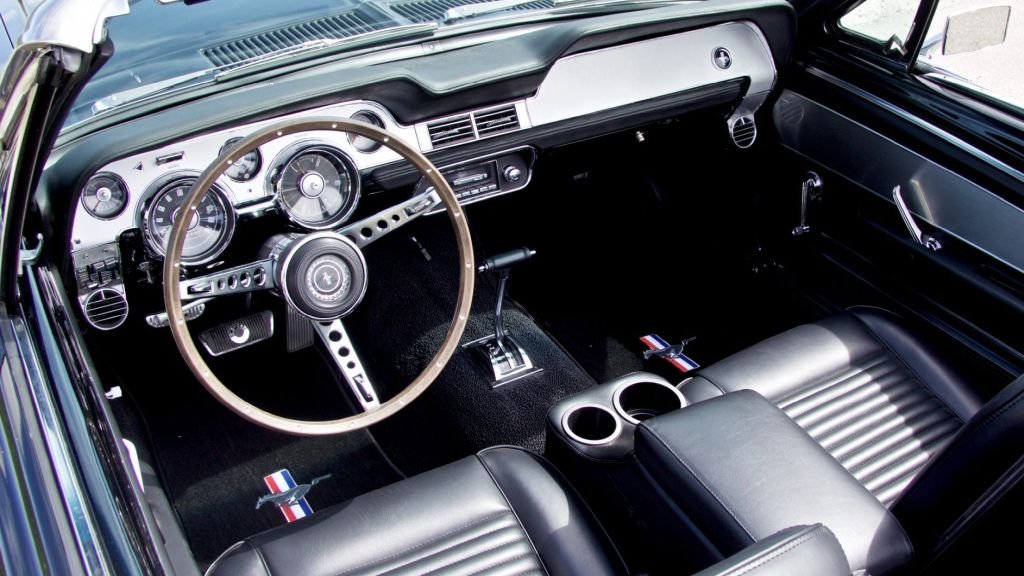

Also die Alu-Armaturenabdeckung bei unserem 67 FB sieht noch sehr gut aus :D
Allerdings die Mittelkonsole ist schon recht "vermackt", habe vor die "aufzuhübschen" es gibt auch für das Armaurenbrett fertige Sets; keine Ahnung ob das was taugt :?:
