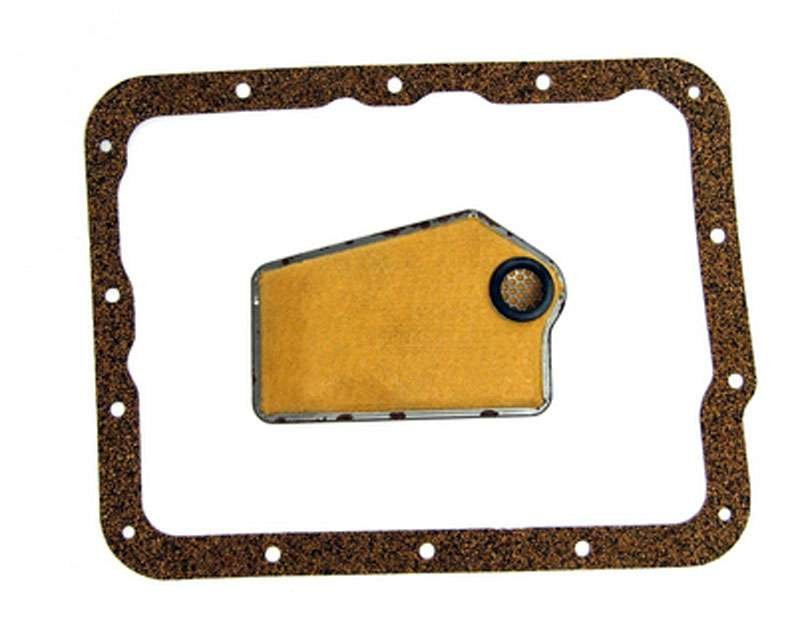

Den Filter hat nicht zufällig einer von euch liegen (in guter Qualität !) ...?

Vorsicht, du mußt genau wissen, welchen!

Danke dir, war mir bekannt und ich geh zu 99% von dem auf Bild 2 aus und würde den dann natürlich gleich mit erneuern wollen ...
