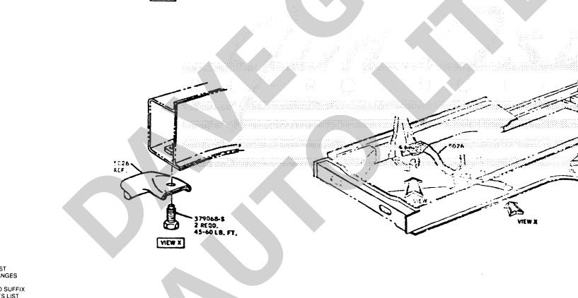

Beitrag von Thorte »
Das steht nicht im Shop Manual, sondern im Chassis Assembly Manual.
Crossmember torque spec.jpg (51.54 KiB) 699 mal betrachtet
