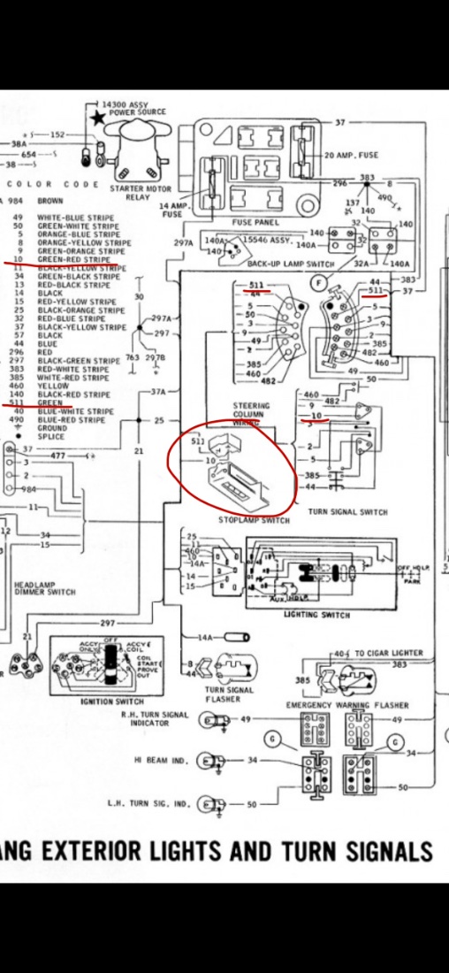

Ich hab nochmal genauer hingeschaut, der Schaltplan auf der Rückseite ist ja als optional bezeichnet und umgeht das "sequence once brake light". Ich hab ein analoges, sequenzielles Relaiskit mit Halogen-Leuchten bei mir drin. Bei dem ist es so, dass beim Bremsen auch einmal die Blink-Sequenz aufleuchtet und anschließend die Leuchten "an" bleiben -> vermutlich das Feature "sequence once brake light" hier.
Wenn du Blinker- und Bremslichtsignal trennst kannst du das umgehen, da die Elektronik ein Blinken und Bremsen unterscheiden kann. Normal sind beide ja einfach nur 12V auf der selben Leitung, das kann die Elektronik dann nicht differenzieren und "blinkt" einmal auf beim Bremsen. Ich würde vermuten es gibt noch einen alternativen Schaltplan auf der Packung der es nicht trennt und dafür beim Bremsen die Blinksequenz anläuft.

Genauso habe ich es gemacht, aber jetzt tun es die Bremslichter nicht mehr. (Vorher gingen die natürlich)
Oder habe ich das falsche Kabel gekappt?
Muss ich Kabel 511 (grün) oder Kabel 10 (grün/rot) kappen?
Gruß Daniel

Beim 68er ist grün/rot das "Dauerplus" vom Lichtschalter, grün ist die durch die Bremse geschaltete Leitung zum Blinkerschalter. Daher musst du grün trennen (bzw. auspinnen) und am Bremslichtschalter dann "grün/rot" (alt) sowie gelb (neu) anschließen.

Ja alles klar besten Dank!
Dann habe ich’s genau falsch gemacht und grün/rot getrennt … :roll: :lol:
