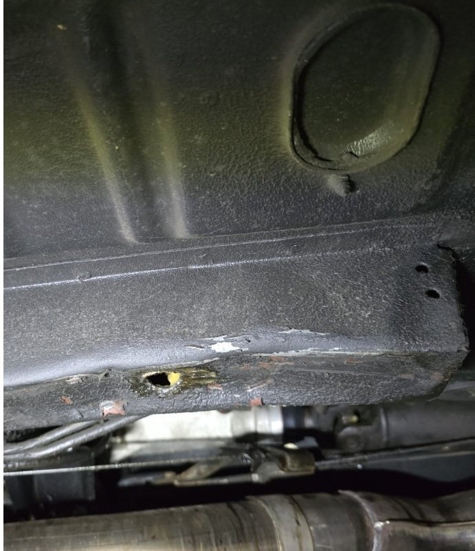

Ich habe im Vorfeld viele Fotos und Infos bekommen. Unter anderem ein Foto vom Rahmenträger, dass ich schwer einschätzen kann. Es sieht irgendwie nicht 100%ig aus, aber auch nicht katastrophal. Ich hänge das Bild mal an.
Ich würde mich wirklich über Feedback und eure Meinung freuen. :-)

- Der Rahmen ist an dieser Stelle eingedrückt, da die hier mal ein Wagenheber angesetzt wurde - der Aufnahmepunkt wurden allerdings falsch gewählt (der ist weiter vorne). Das sieht man bei vielen Wagen und stellt nicht unbedingt ein Problem dar. Sieht allerdings noch sehr frisch aus und das Fett im Loch könnte auf eine Versiegelung hindeuten.

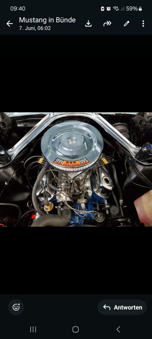

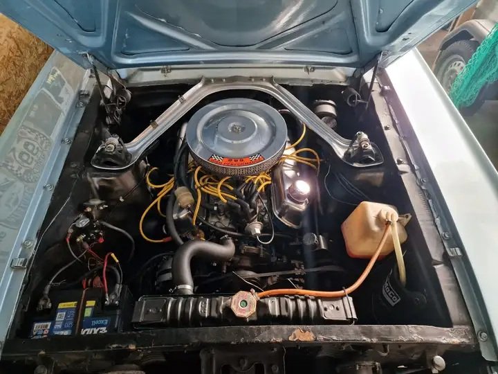

- Im 66er gab es keinen Ausgleichbehälter vom Kühler. Eigentlich ist er auch nicht notwendig, da er normalerweise kein Wasser rausdrückt. Wenn es mit Temperaturproblemen zusammenhängt könnte u.U. ein verdreckter Kühlkreislauf das Problem sein.
- Die originale Klimaanlage ist leider nicht mehr komplett
- Die Servopumpe ist nicht original und könnte auf eine Nachrüstung hindeuten - muss nicht schlecht sein, wenn ordentlich ausgeführt.

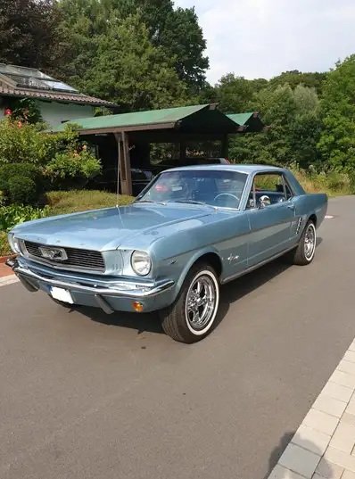

Hier ist der Link zum Fahrzeug, hatte ich ganz vergessen. Denn Deine/Eure Einschätzung zum Preis-/Leistungsverhältnis interessiert mich natürlich sehr. https://www.autoscout24.de/angebote/for ... edium=copy

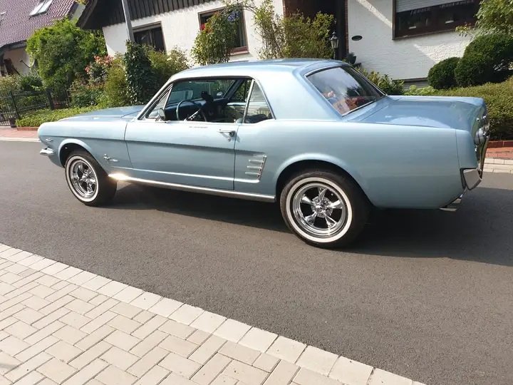

Hier sind noch weitere Fotos:

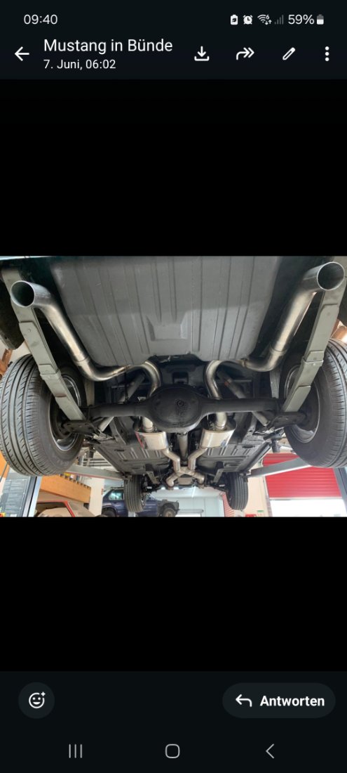

3 Zoll untern nem 289er? Ist jetzt kein Drama und auch kein Problem beim Kauf, aber völliger Unsinn.
Lackierung würde ich mir gut ansehen, da wurde nicht viel zerlegt, sondern einfach drübergesprüht.

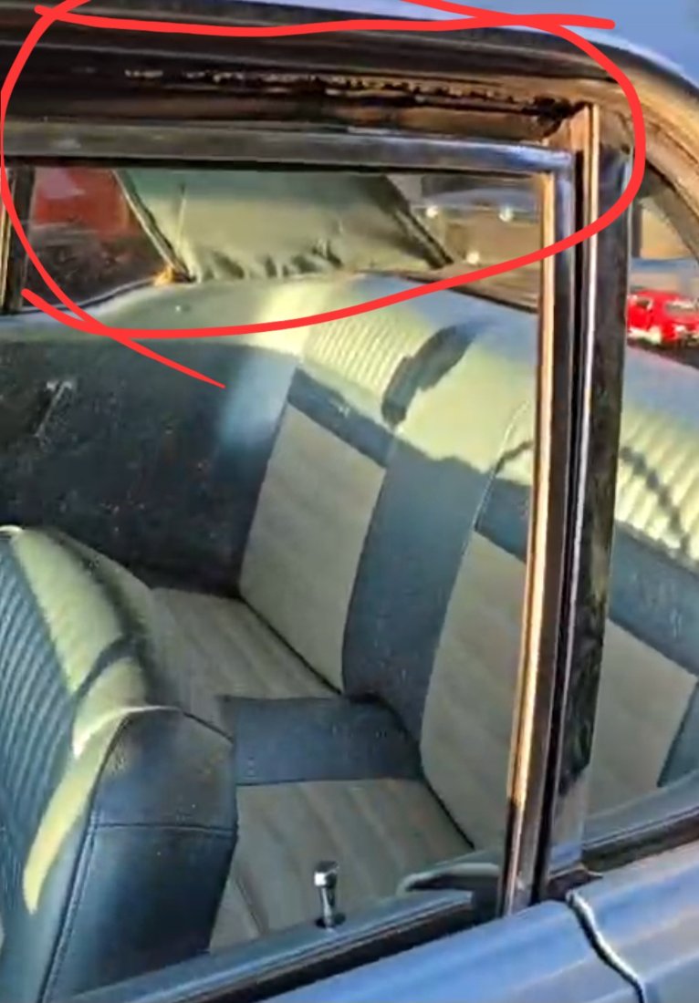

Ein Bild muss ich noch nachreichen.

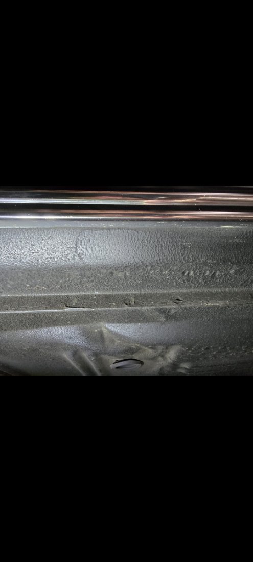

Ich habe im Bild was markiert, da es ein Screenshot aus einem Video ist, ist die Qualität leider nicht so dolle. Vielleicht habt ihr trotzdem auch hierzu eine Meinung.
GC-33
Beiträge: 100
Registriert: Fr 26. Dez 2025, 00:14
Fuhrpark: 1965er Mustang Convertible A-Code
2016er Mustang Convertible F-Code
Wohnort: 91757 Treuchtlingen im Altmühltal
Re: 66er Mustang kaufen
Beitrag von GC-33 »
Servus Falko,
...das Fenster kann eingestellt werden - sieht aber trotzdem schlampig aus
...die Innenverkleidung ist "noch schlampiger" sieht nicht gerade nach einer tollen Pflege aus - recht lieblos :shock:
...die Dachkante ist auch recht gruselig, das kann auch an der Vergrößerung liegen
Grüße aus dem Altmühltal - Günter

Das letzte Foto vom hinteren Teil des Türrahmens des Objekts der Begierde sieht dachseitig nicht schön aus. Ich kann aber nicht erkennen, ob da Blechfraß oder defektes Gummi zu sehen ist. Im zweiten Fall kein Problem.
Beim Lack würde ich davon ausgehen, dass das eine ~10 Jahre alte US-Dusche ist. Die Jungs und Mädelz sind da schmerzfrei. Wenn er nach 10 Jahren noch ordentlich aussieht, ist das schonmal was - auch wenn halb über lackierte Fensterschachtleisten etc. unschön sind.
Das kann man sicher beim Besitzer erfragen. Hat er den Wagen selbst in DE so lackieren lassen, würde ich Abstand vom Kauf nehmen. Grund: vermutlich ist die weitere "Restauration" ähnlich lieblos gemacht.
Ansonsten: Auf jeden Fall anschauen, den Wagen. Auch mit der Unsicherheit, dass es den Ort bei Bielefeld gar nicht gibt. ;-) Noch besser: vorher noch einen anschauen, bei dem keine Kaufabsicht besteht!

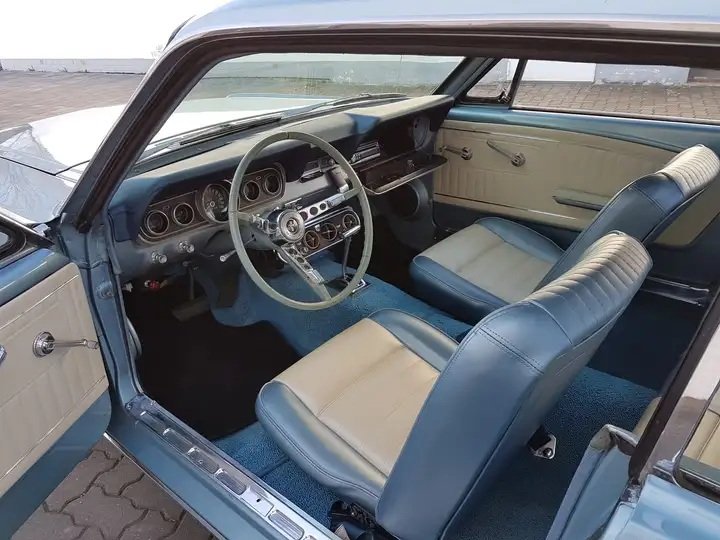

Sicherlich ist viel Geld in den Wagen geflossen, z.B. Pony Sitzbezüge, neuer Teppich, Auspuffanlage Edelstahl, Türpappen, Kickpanels, Leuchten in den Türen (kann ich auf den Bildern nicht erkennen), etc.. Das Lenkrad wurde anscheinend vergessen ;) - ob das zu einem "aufwendig restaurierten 1966 V8 Silver Blue Metallic Ford Mustang" reicht, muss eine Besichtigung vor Ort ergeben. Eine Pony Ausstattung ist es nicht - dazu fehlen u.a. die De Luxe Türpappen, Griffe und Kurbeln, Woodgrain Lenkrad und noch ein paar weitere Kleinigkeiten. Nur für den Fall der Fälle als "Verhandlungsmasse"... ;)
Nur bei der Besichtigung vor Ort kannst Du fühlen, riechen, schmecken....

das Pony auf den Bildern ist in meinen Augen nicht sehr geliebt worden.
Überlackierte Dichtungen, Leisten und Schrauben, der faltige Dachhimmel, schlechte Fensterdichtung und Einstellung, eine unvollständige Pony Ausstattung, die auch noch in der Anzeige ,,beworben" wird, eingedrückter Rahmen-Längsträger und der fehlende Kompressor der Klimaanlage.

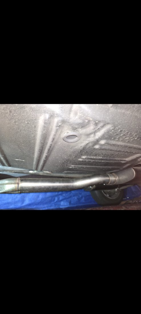

Die 3" Auspuffanlage ist für einen originalen C-Code Motor auch mindestens 1" zu groß gewählt, wahrscheinlich so laut, dass alle Nachbarn die Uhr danach stellen können, wann du losfährst oder nach Hause kommst.
Das sind nur die sichtbaren Dinge, alles weitere musst du, am besten in Begleitung eines Kündigen, vor Ort klären.
