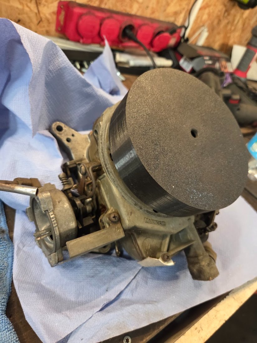

Ich hab die Freigabe der Datei weiter oben gepasst, hatte diese erst falsch konfiguriert. Der Oberbau vom 4300er ist etwas höher und größer. Der Deckel müsste ca. 20mm höher sein und 2-3mm mehr Innendurchmesser haben, muss mal gucken ob ich ihn angepasst bekomme.
Zur Nebelmaschine: Für das Kurbelgehäuse schließe ich ihn immer an der PCV Leitung zum Motor oder statt dem Breather im Ventildeckel an. Anschließend kann man den Nebel auspusten, die Maschine hat einen Modus mit und ohne Nebel. Z.B. ziehe ich dann den Peilstab oder entferne ein Stopfen im Ventildeckel, je nach Motor. Für die Ansaugung gehe ich immer auf die andere Seite der PCV Zuleitung zum Vergaser, anschließend kann man den Deckel auf dem Vergaser entfernen und den Nebel auspusten. Für den Auspuff gibt ein aufblasbares Zuleitungsstück, dass steckt man in das Endrohr, bei einer H-Pipe muss man die andere Seite verschließen (Stopfen oder Handschuh drüber).

Kalle hat geschrieben: ↑Do 18. Jun 2026, 08:36 https://drive.google.com/file/d/1BneHyA ... sp=sharing
Hier wäre ein Link zu meiner Druckdatei. Ist von der Höhe passend für Edelbrock Vergaser, für ein 4300er Autolite müsste ich es nachher mal testen.
Sieht super aus, vielen Dank.
Ich hätte wieder viel zu kompliziert gedacht :D
Die Anpassung für den autolite Krieg ich selber hin . Danke !
