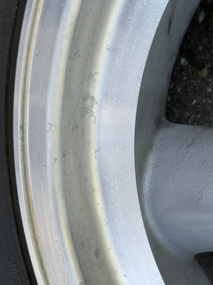

Guten Abend,
ich habe einen Satz American Racing Torque Thrust Felgen. Leider sehen die Felgenbetten ziemlich zerfressen aus. Das Felgenbett hat eine Riffelstruktur im Metall. Meine Frage in die Runde. Wäre es möglich, die Felgenbetten DIY zu bearbeiten, Dremel, Polieraufsätze oder ähnliches, oder muss das zum Profi? Danke!

Mit Dremel & Co verballerst du Aufsätze zum Preis eines Profis und das schön gleichmäßig hinzubekommen ist schwierig!
Außerdem muß es schützend versiegelt werden, am besten mit Klarlack.
Bei meinem Alltagspony bearbeite das alle paar Jahre mit Schleiflies auf laufender Hinterachse (3. Gang), danach mit Politur und mehreren Schichten Hartwachs! Aber auch nur, um Kosten zu sparen! Ist besser, wenn sich beim Bearbeiten das Rad dreht, wird gleichmässiger.

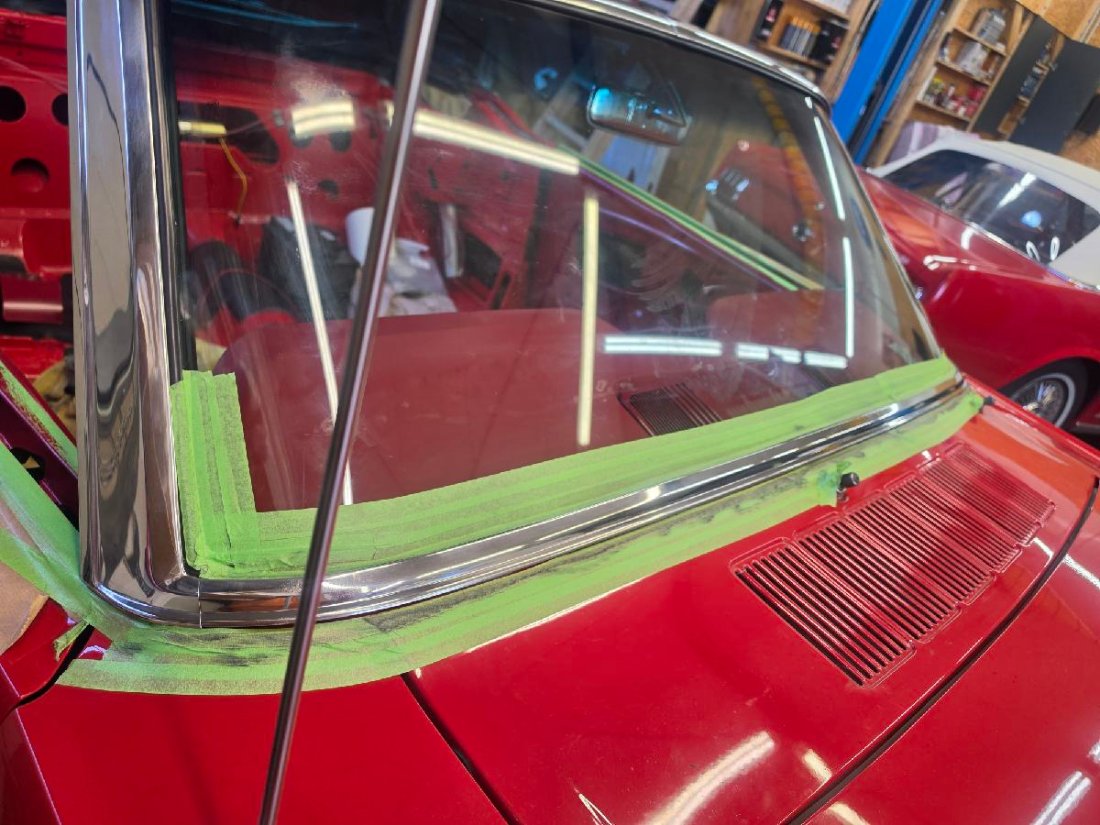

Es gibt Polieraufsätze für die Bohrmaschine.
Davon brauchst du mit passender Polierpaste minimum 3 Stück (grob/mittel/fein) ..... da sind die ersten 100,-€ schon weg.... und du brauchst Zeit.... vieeeel Zeit. Für ein halbwegs gutes Ergebnis minimum 6-8h pro Felge.
Zudem musst du den lackierten Bereich sehr genau abkleben und beim polieren immer wieder kontrollieren und nachkleben.
- Nur die untere Leiste hat um die 3h gedauert!!
- 20260618_181016_resize_11.jpg (167.81 KiB) 799 mal betrachtet

Problem ist, der olle Klarlack!

Vielen Dank für die zahlreichen Antworten. Eine Frage, ich habe mit Elsterglanz Blau schon probiert eine Verbesserung hervorzubringen, leider vergeblich. Zerstöre ich mit Polierpaste nicht den Klarlack?

an deiner Felge ist der Klarlack von Verschmutzungen unterwandert worden.
Um hier wieder ein schönes Finish herzustellen, muss zuallererst der Klarlack runtergeschliffen werden, dann wird die Aluminiumoberfläche in mehreren Schritten geschliffen und poliert.
Da auf glatt polierten Oberflächen Lacke nur mäßig haften, ist eine Versiegelung mit Klarlack nur sinnvoll, wenn die Oberfläche entsprechend vorbereitet wird.
Ich kenn's aus meiner Motorradzeit, hatte meine Maschine zu einem Streetfighter umgebaut und alle Aluminiumteile polieren lassen.
Ein bis zweimal im Jahr mit Polierpaste rangegangen und es glänzte wieder wie am ersten Tag, allerdings blieben alle Teile ohne Klarlackversiegelung.

Natürlich ist das vergeblich! Da ist ja noch massig Klarlack drauf!
Liest du Antworten auf deine Fragen nicht?
Die Korrosion, die du weg haben willst ist durch Schadstellen im Klarlack entstanden und unterwandern ihn!
Solange aber der Lack drauf ist nützt kein Polieren!
