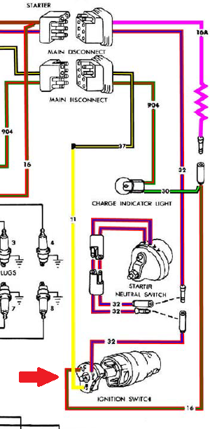

Diagramm
Diagramm
Das röt-grüne Kabel am Zündanlassschalter (Nr. 16) muss Spannung führen, wenn der Zündschlüssel auf Zündung / Ignition steht.
