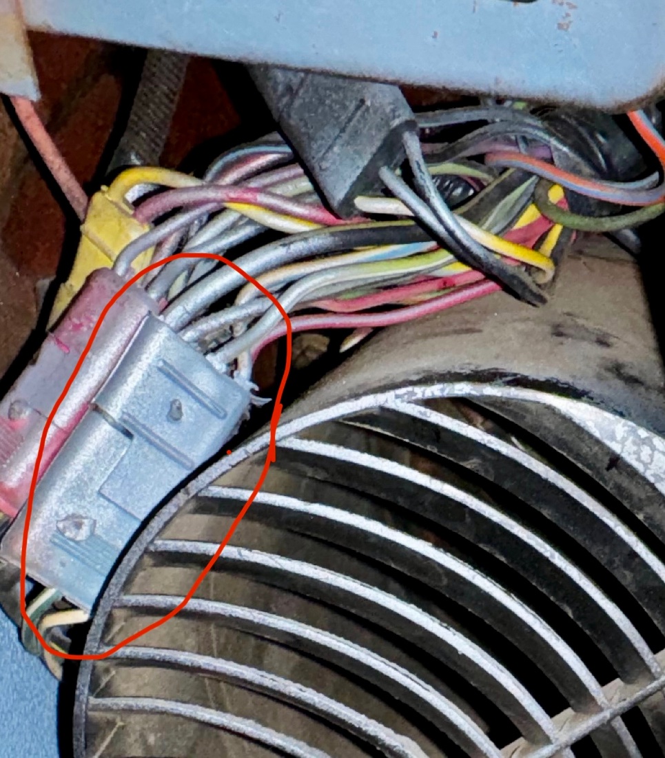

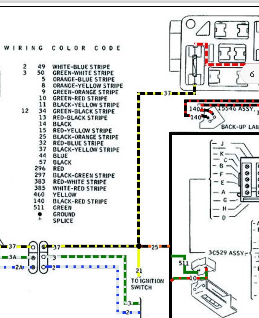

Re: Keìn Strom am Schlüsselstart/Alles tot
Aber genau dahin führt die Leitung 37, nächster Halt nach dem dreifach Stecker, Sicherungskasten
Gruß Jan
Leg mal eine fliegende Leitung von der Batterie Plus auf den Stecker Leitung 37 Schwarz/Gelb, und dann nochmal an dem Sicherungskasten messen. Aber Vorsicht, bitte keinen Kurzschluss erzeugen
Von dort aus wird auch der Lichtschalter und alles weitere versorgt.
Gruß Jan
Gruß Jan

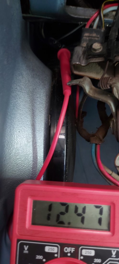

Es kommt an der Steckverbindung der Strom an , aber ich denke das diese nicht weitergeleitet und bei der Durchgangsprüfung einen Wert mit 3.5 k Ohm Wiederstand .
