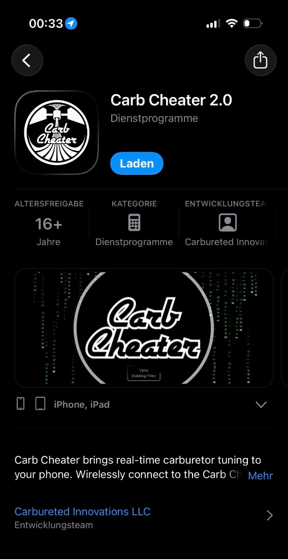

DrWhoMustang66 hat geschrieben: ↑So 23. Aug 2026, 08:57
Für die iPhone-Fraktion noch wichtig: die iOS-App gibts im deutschen App Store nicht. Ich hab mir deshalb ein günstiges Android-Handy nur für den Carb Cheater geholt. Beim Kauf drauf achten, dass ein echtes GPS-Modul drin ist, darüber kommt nämlich die Geschwindigkeitsmessung ins Log. SIM-Karte braucht man keine, die App redet via Bluetooth mit dem Gerät. Gebrauchtgerät für kleines Geld reicht, und als fester Bordcomputer im Auto ist das eh praktischer als das eigene Handy.
Teil 2 kommt nach dem Power-Valve-Tausch.
Super, dass du hier deine Erfahrung geteilt hast. Und wie ich gerade festgestellt habe, ist die App jetzt sogar im deutschen iOS App Store verfügbar 😃
Gruß Guido
DrWhoMustang66
Beiträge: 496
Wohnort: Oberallgäu
Re: Carb Cheater am 302 – Langzeittest mit Datalogs (Teil 1)
Beitrag von DrWhoMustang66 »
Vielen Dank für die Info! Anscheinend hat er jetzt mehr Kunden aus Germany.
Ich behalte aber weiterhin das Android als Zusatzinstrumentenanzeige.
Hab es “fest” installiert zwischen Aschenbecher und Tastatur des Retrosound-Radios.
