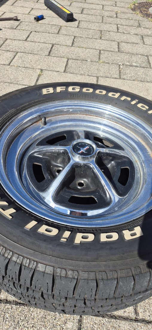

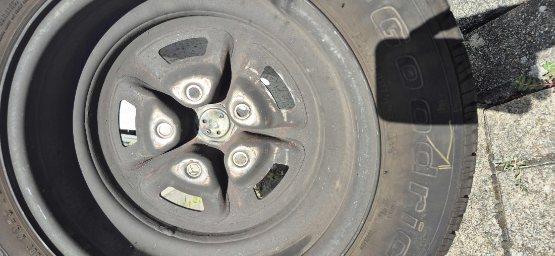

Rein von der Optik tippe ich auf Magnum 500 (Stahl). Siehe Bild. Die Magnum 500 gibt es aber von verschiedenen Herstellern. Ich weiß nicht, von welcher Firma und welches Modell bei mir montiert ist. Auf der Innenseite der Felge hätte ich eine entsprechende Prägung erwartet, aber da ist nichts! Siehe Bild.
=>Eintrag in den Fahrzeugschein nicht möglich. Ist die einzige Option, neue Felgen zu kaufen? Hat jemand einen Tipp?

- Felge außen
- 20260904_153058_80.jpg (125.91 KiB) 1803 mal betrachtet
- Felge innen
- 20260904_152948_80.jpg (174.79 KiB) 1803 mal betrachtet

Lies man diesen Beitrag https://www.mustang-inside.de/viewtopic.php?t=34269, da geht es ebenfalls um Magnum 500.
Dort sind auch noch Bilder und Links, auf denen zu sehen ist, wo Du ggf. nochmal nach Nummern schauen kannst, um raus zu bekommen um was für Räder es sich handelt.
Felgen ohne jede Kennzeichnung (also noch nicht mal ein Ford oder FoMoCo Logo), sind auf legalem Weg sicher nicht eintragungsfähig!
