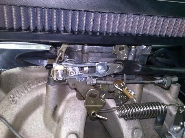

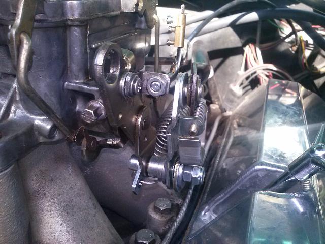

Du hast leider gleich mehrere Probleme zu lösen. Zum Einen benötigst Du ein Schubstangenkonstruktion, wenn Du den kickdownhebel unten am Getriebe nicht umbaust, zum Zweiten, hast Du keinen Supportbrcket am Edelbrock!
Ich hatte das bei mir auf zweierlei Arten gelöst, beides funktioniert! Etwas Fanthasy, Handwerk und `ne Gardinenstange!
