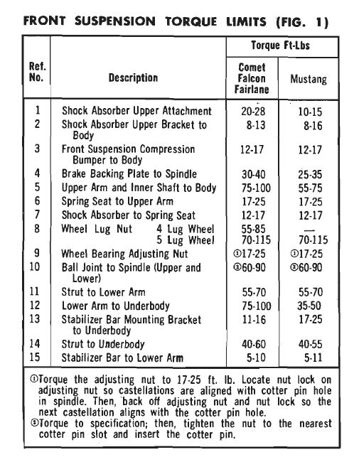

Hallo Jarek,
aus meinem 66 Manual ist das
Sky

Hallo Sky,
wenn ich die Liste aber richtig interpretiere, dann ist da der Wert den ich suche nicht drin.
"Upper arm and inner shaft to body" wäre das Drehmoment mit dem der obere Querlenker an den Wagen geschraubt wird.
Die "upper arm bushings" tauchen bisher in keiner Quelle die ich kenne auf.
Mist...
