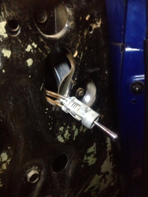

Liebe Schraubergemeinde ,
Der Verstellmechanismus meines Außenspiegels ist locker nach der Demontage der Türverkleidung steht ich nun vor der Frage wie und wo ist er befestigt.
Ich war davon ausgegangen dass er fest im Blech der Tür verschraubt ist und die Türpappe nur darüber kommt.
Oder ist er wenn ja wie an der Türpappe verschraubt?
Bin für jeden Tipp dankbar Foto anbei
Gruß Ulrich

Hallo Ulrich
ich kann Dir zwar nicht genau sagen, wie dies 1967 gelöst wurde, aber 1972 wurde diese Remote Controle einfach durch die Türverkleidung geschoben und von dem Innenraum aus mit einer Überwurfmutter (verchromt) befestigt. Da gibts keine feste Verbindung des Reglers mit dem Türblech!

Hi Ulrich,
bei meinem 67er ist es so ,wie Frank es beschreibt. Du müsstest diese Überwurfmutter haben. Es ist der Chromring, der auf der Türverkleidung war, als alles noch zusammengebaut war. Dieser hat ein Gewinde und das passt aufs Gewinde des von Dir abgebildeten Remote Hebels.

Danke für eure Mühen.
Der cromring ist vorhanden.ich denke, es fehlt ein zweiter, der aufgeschraubt wird und somit die Türpappe zwischen den Ringen fixiert.

Hallo Ulrich
Wenn Du die Türverkleidung montierst, kommt als erstes ein Rückhalteblech mit einer Nase auf das Gewinde, damit wird verhindert, dass die Verstelleinheit durch die Türverkleidung ins Wagen innere fällt.
Gleichzeitig sollte das Blech auch das verdrehen der Verstelleinheit verhindern während dem anziehen der Mutter. Dazu muss aber die Türverkleidung ganz sein und nicht ausgefranst ums Loch, sonst hält das Blech nicht gegen das verdrehen.

Re: Verstellbarer Außenspiegel 67 Mustang Coupé
Cromring ist noch vorhanden,
deshalb kurz aus Kunststoff eine Platte mit Gewinde hergestellt. Nase zur Rotationssicherung wird noch angebracht.
Problem gelöst.
Gruß Ulrich
