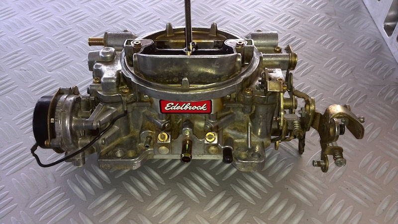

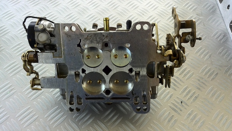

heute mal etwas für Vergaser-Könner: EDELBROCK 1406 mit defekter zweiter Stufe. Ich bin immer nur maximal im Halbgas gefahren.
Bei Betätigen des Gaszuges öffnet sich die erste Stufe problemlos, die zweite öffnet sich auch bei maximalem Zug nur wenige Millimeter.
Der Vergaser ist sonst absolut in Ordnung und ich hatte nie Probleme (kein Wunder), sollte eigentlich für neuen Motor weiter verwendet werden.
Da ich kein Bastelprofi bin, gebe ich ihn für 100€ her. Ich hoffe jetzt kommt keiner, der mir sagt, dass das nur eine Schraube ist, die man für die secondary korrekt justieren muss...

Die zweite Stufe arbeitet über Unterdruck, der vom Motor erzeugt wird.
Ich glaube kaum, dass du jemanden unter der Haube sitzen hattest während der Fahrt, der dann bei Vollgas kontrolliert hat, ob die Stufe öffnet.
Aber für 100 würde ich Ihn nehmen;o))

Hi Husa,
danke - Du hast absolut recht. Jedoch konnte man die zweite Stufe auch nicht mit den Fingern bewegen (sozusagen der simulierte Unterdruck).
Tom
