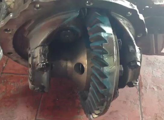

mein 68ger Fastback soll nun endlich TÜV kriegen. Nach der letzten Probefahrt (100km) war die Achse undicht :o
Neue Simmerringe bestellt, Steckachsen raus, Differential auf und dann das:
Das Zahnrad im Differential hat reichlich viel Spiel :cry:
Ich nehme an, das dadurch auch die Achse undicht geworden ist!
Was nun? Meint ihr, dass es ausreicht die Lager zu tauschen?
Hier mal ein Foto:
Gruß Whity

Warum deine Achse undicht geworden ist kan man von hieraus nicht sagen,
Wo trat den die undichtigkeit auf ? doch an den Simmerringen der Bremstrommel seite.
Das Spiel zwischen Kegel/Tellerrad kan man einstellen, die dazu zu berücksichtigenden Werte findest Du im Shop Manual. und eine exakte Anleitung.
Hat den deien Achse Geräusche gemacht ? Mormalerweise gehen solchen Sachen Geräusche voraus.

ja die Undichtigkeit trat an den Simmeringen der Bremstrommelseiten auf.
Der Wagen ist erst seit 2 Wochen hier in Deutschland (ist aus Arizona importiert).
Daher ist das Problem auch erst nach einer längeren Probefahrt aufgefallen.
Endschuldige falls ich nicht die richtige Form gewählt habe, ich bin noch nicht so lange hier im Forum. :oops:
Kannst du mir bitte einen Tip geben, wo ich die Anleitung hier finde?
