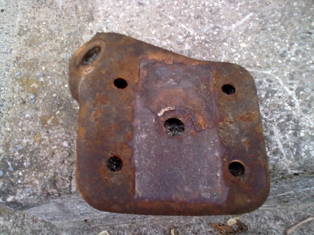

Die 2 Frage betrifft die Ablagerung, welche auf dem folgendem Photo zu sehen sind. Zwischen Feder und Platte war Material, sah aus wie Metall oder eine Dichtung??? Beim Zerlegen ist da eine krümelige Platte oder ähnliches runtergefallen und hat sich in kleine Rostschuppen zerlegt. Vileicht war das ein Teil der Blattfeder??? Werden die Blattfeder direkt auf die Platten geschraubt oder gehört da noch etwas zwischen?

Deine dünne Platte wo die Blattfeder anlag ist nur Rost, da war nie was dazwischen,
Deien platten sehen schon echt fertig aus. Ich hatte letztens welche von einem 65er Cabriolet in der Hand um an denen etwas weg zu fräsen, dabei fiel mir auf das es keine Kante gab um die ordentlich in den Schraubstock zu spannen, Also ganz plan sind die tatsächlich nicht.

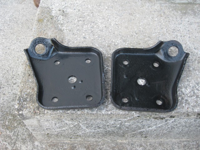

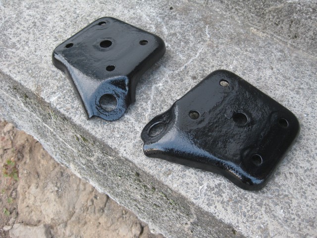

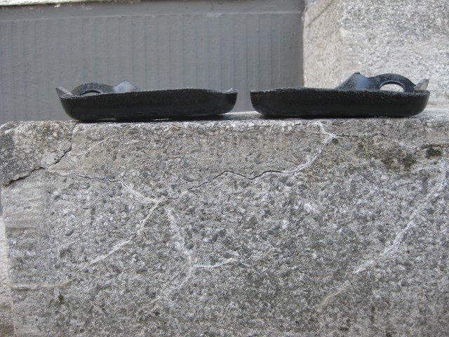

Abend an alle Bastler,
das Richten der Platten ist fertig, da hatte die Hydraulik ordentlich zu tun.
Dann entrosten, Chassislack drauf und morgen wieder einbauen (heute hat mir Ralf die neuen Blattfedern in Köln vorbeigebracht, danke für den Service).
So sehen die jetzt aus.
IMG_7198 (Small).JPG[/attachment[attachment=0] IMG_7200 (Small).JPG
Die Oberfläche, an welcher später die Feder anliegt, ist ziemlich "zerfurcht", schaun wir mal, ob das noch einen vernünftigen Halt gibt, ansonsten gehe ich noch mal auf die Teilejagt. Aber die kleinen Erfolgserlebnisse freuen mich immer mächtig
