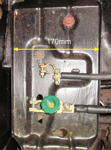

ich muss den alten Fred nochmal hoch holen weil das Thema bei mir jetzt auch akut wird
bei allen Batterien dich ich bisher aufgerufen habe ist die Breite mit 175mm angegeben, die passen aber nicht in die Halterung weil diese nur 170 mm breit ist
Was habt ihr da gemacht

ich hab kurzen Prozess gemacht und die Kanten mit einer Feile unten schräg abgefeilt, so dass sich die Batterie quasi etwas einklemmt.
Servus
André

Gerold hat geschrieben:ich muss den alten Fred nochmal hoch holen weil das Thema bei mir jetzt auch akut wird
Hallo Gerold,
Die rote Optima passt bei mir prima rein. Die 175mm sind EN Standard.
Mark

Habt ihr einen Stahlgruber oder anderen Autoteilehändler?
Dann lass Dir die "Kamina Start" Von MOLL bestellen! Die passt genau in die Aufnahme und sieht obendrein in Rot/Schwarz ein bisschen nach Autolite aus
http://www.moll-batterien.de/downloads/ ... eutsch.pdf
Es ist die Nr. 550 041 036 mit 50Ah
Ich finde die gelben oder blau weißen Varta Brocken sind einfach Stilbruch

OK, sieht gut aus, aber die 55Ah mit der Nummer ...042 hat doch 175mm
... wäre somit zu breit.
In der Liste gibt es aber auch welche mit 170mm, z.B. die 60Ah mit ...039.
Oder, wo ist mein Fehler.
Servus
André

Sorry ich habe meinen Post editiert! Es ist die eins drüber in der Liste
oder wie Du schreibst die mit 60Ah
