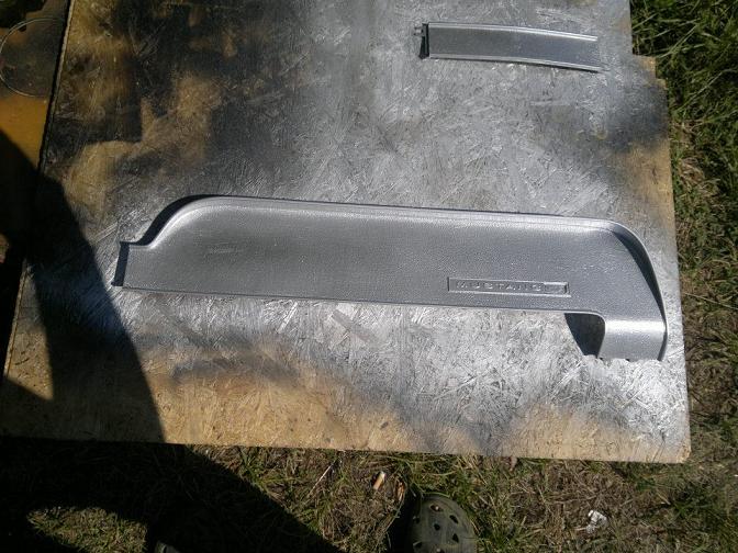

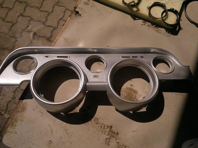

Find ich interessant. Womit hast du das Chrom poliert?
  • Mitglied im
  • Gruß Felix
sebo75
Beiträge: 160
Registriert: Di 15. Okt 2013, 19:04
Re: 67 Mustang Cabrio Resto
Beitrag von sebo75 »

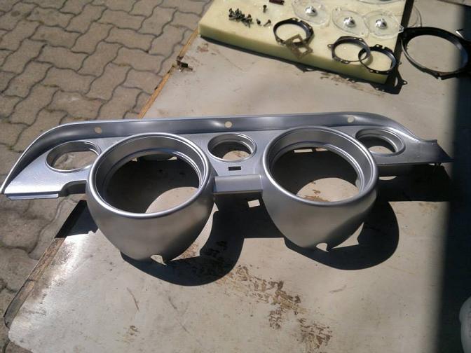

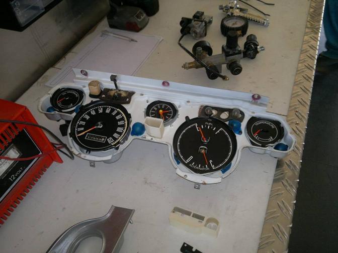

Habe das Tacho zerlegt und gereinigt
dazu habe ich bei 30/50/70/ km/h rote streife eingeklebt damit man die Km/h erkennt
danach alles neu Lackiert und eingebaut
kurzer test wegen Beleuchtung damit auch alles funktioniert.
Gruss sebo

Kaufe die Produkte bei R&G
Polierpaste :
http://shop1.r-g.de/art/315101
Schwabbel:
http://shop1.r-g.de/art/315125
vorher mit Schleifpad weich alles gereinigt
Gruss sebo
sebo75
Beiträge: 160
66CON hat geschrieben:Find ich interessant. Womit hast du das Chrom poliert?
Geht relativ gut obwohl die kleinen Macken in Chrom alters beding sind
Gruss sebo

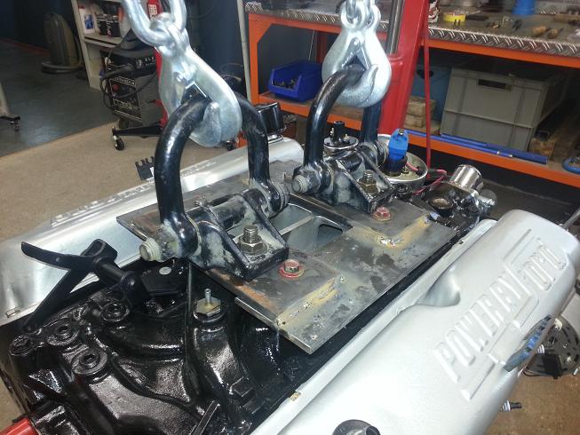

Guten Abend

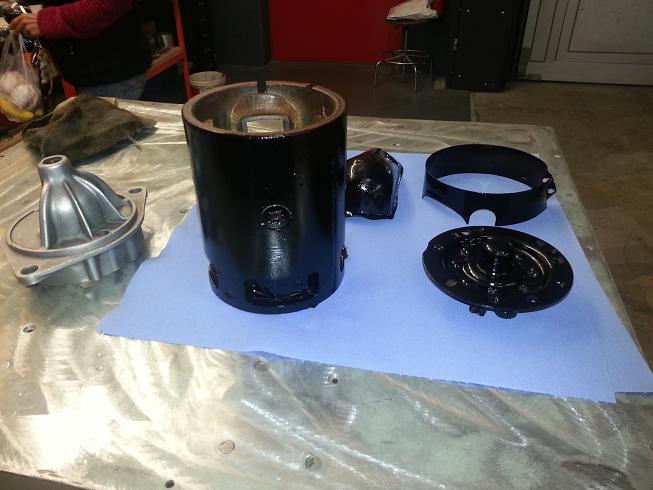

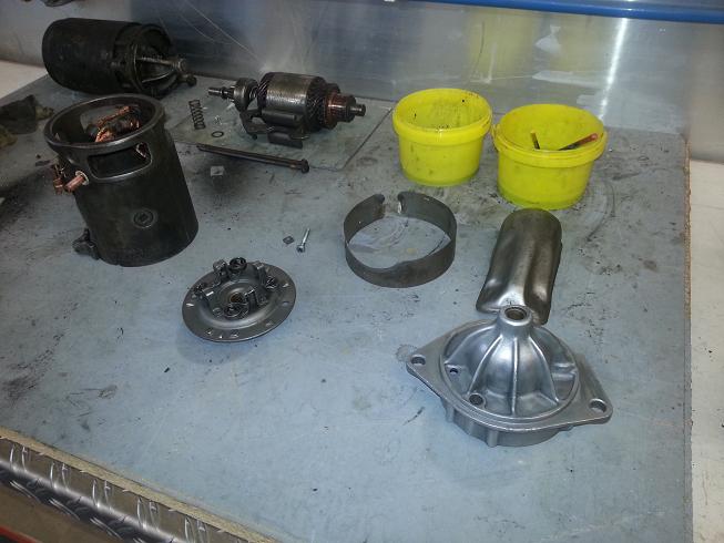

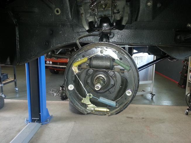

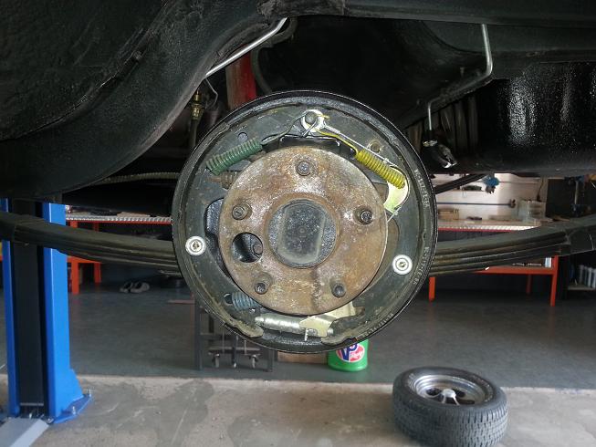

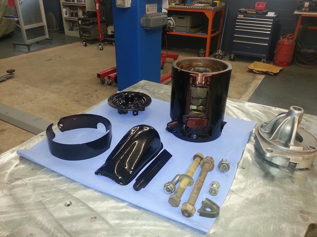

Und wider haufen Arbeiten erledig, Anlasser zerlegt geschliefen und lackiert.
danach wurde noch schnell ein Motorhalter für Motorkran gebaut.

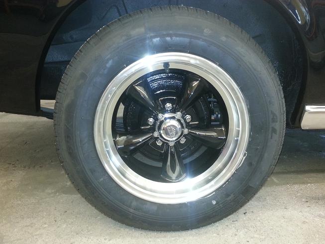

Bremsen alle Federn getauscht und neue Belege verbaut.
Bremstrommel geschliefen und mit hitzebeständige Farbe lackiert.
Gruss sebo

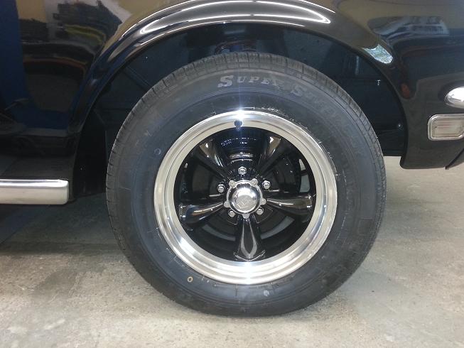

Noch paar Fotos
Gruss sebo

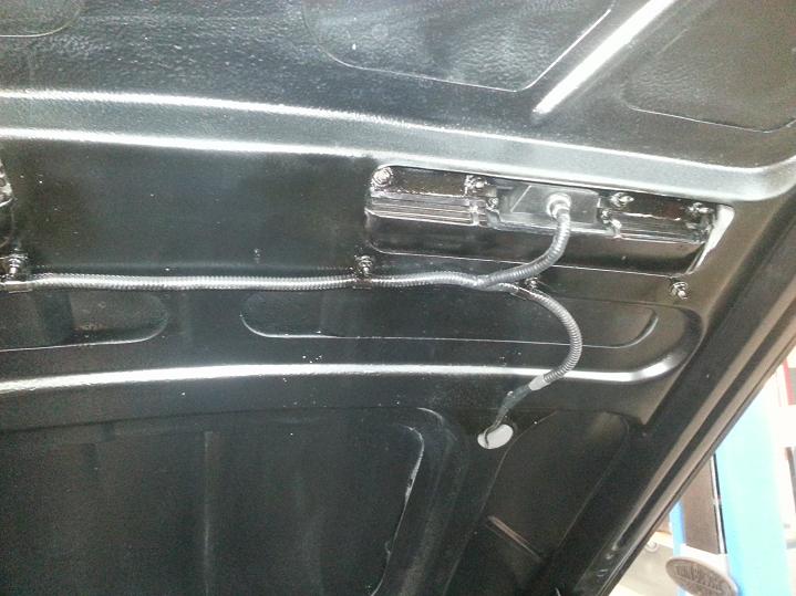

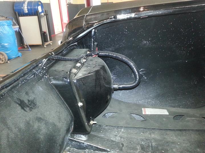

Morgen
Habe weitere Fotos vorbereitet von Arbeiten.

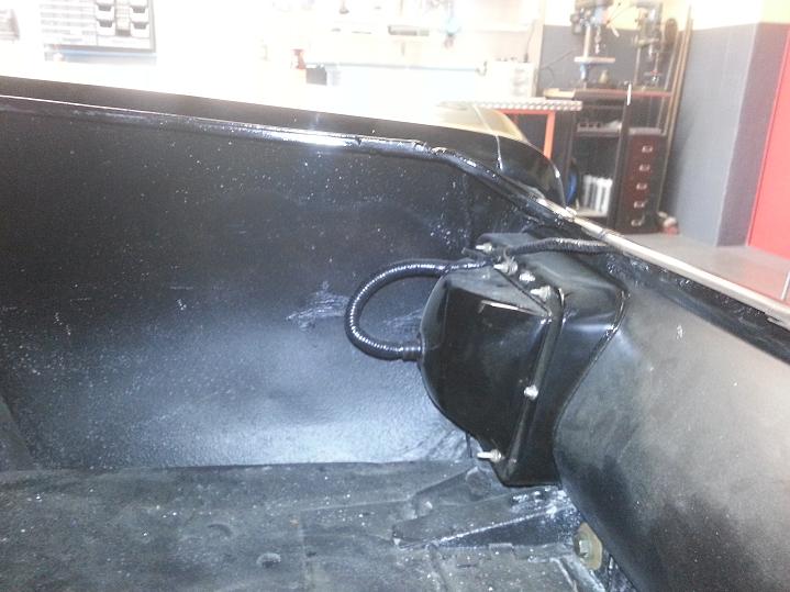

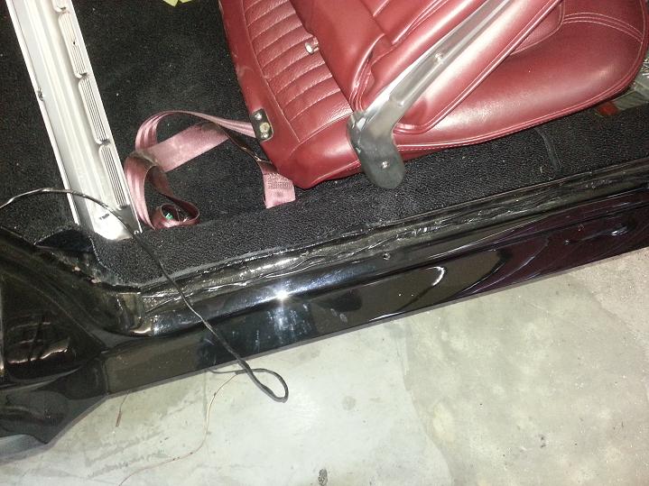

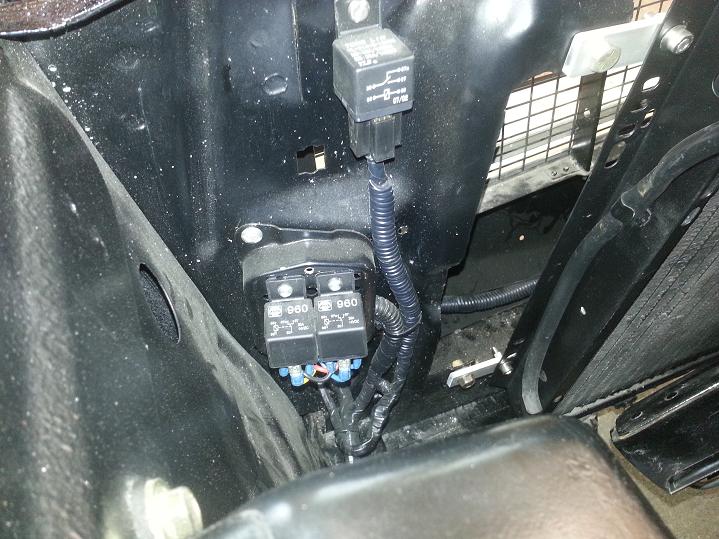

Elektrik ist meine Liebling Arbeit und da ich erfahrung mit Ströme bis zu 20kw (Musik Leistung) in Fahrzeuge habe lege ich da sehr den wert auf perfekte Verkabelung und Anschluß.

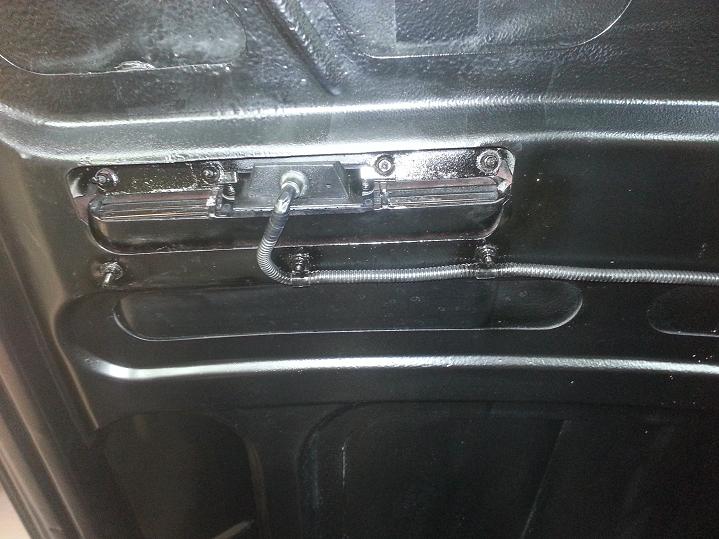

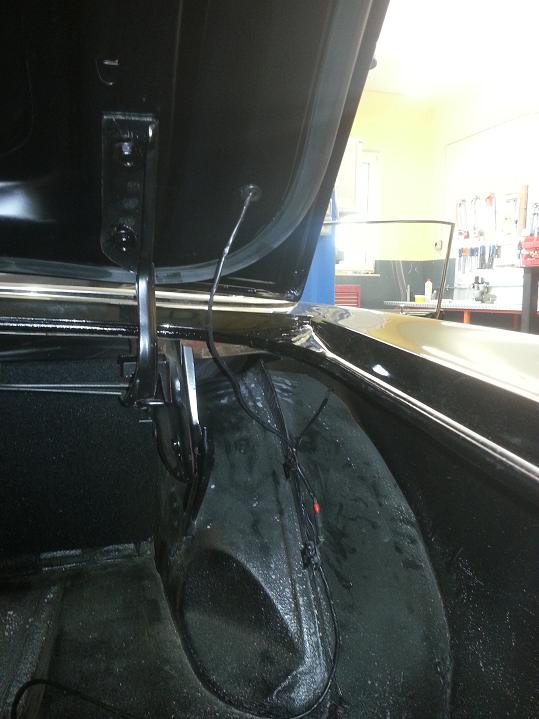

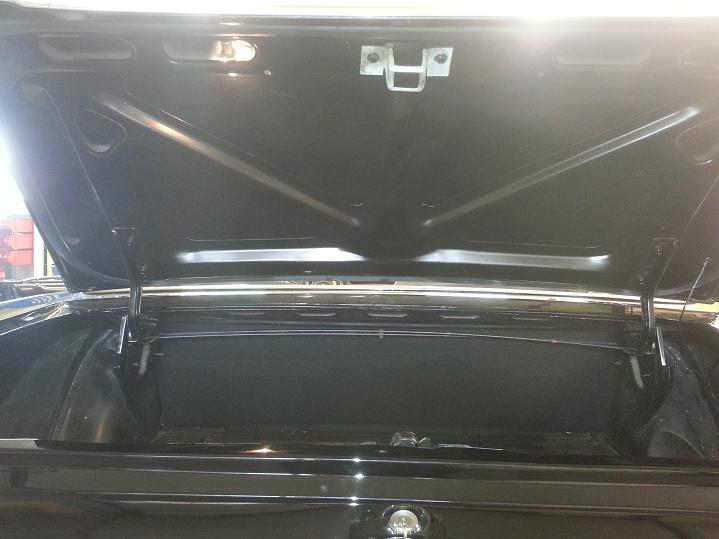

Kofferraum Deckel Beleuchtung
Rückleuchte Anschluss

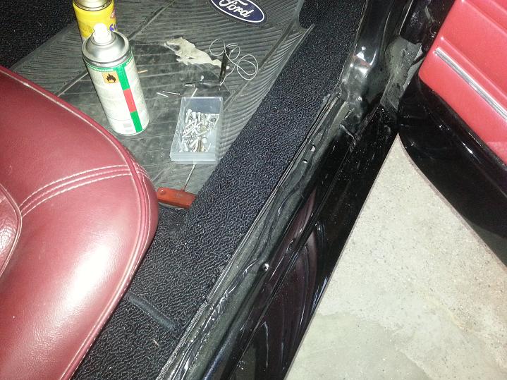

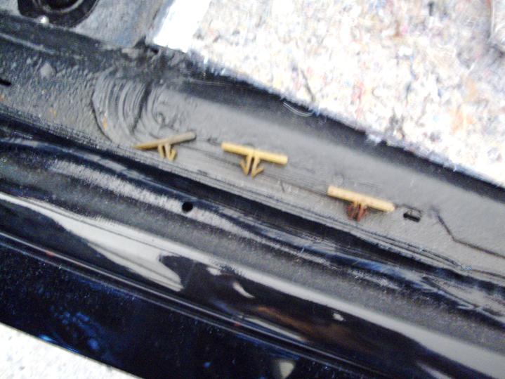

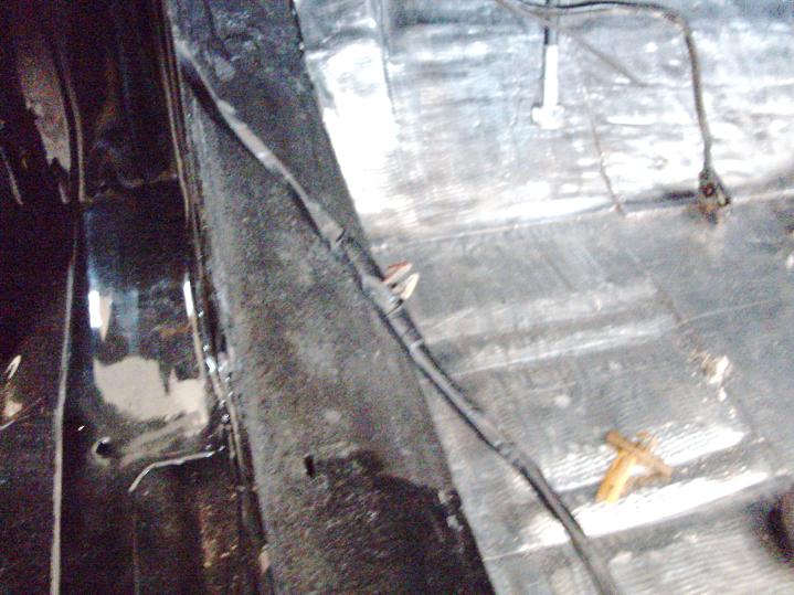

Kabel mit Klipser in Schweller befestigt
Leitungen nach Hintern verlegt

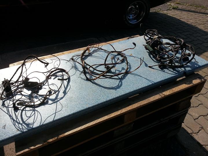

Altes Kabelbaum zerlegt
Gruss sebo

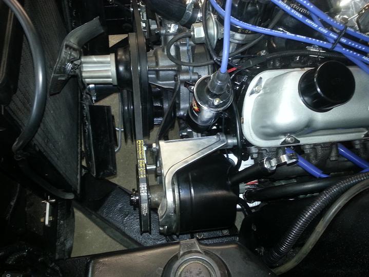

Weiter mit Elektro arbeiten.

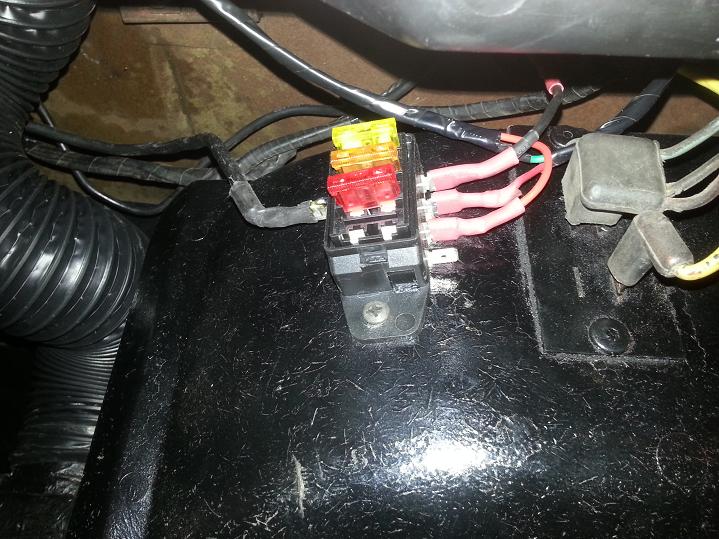

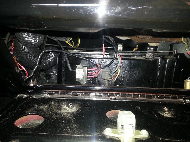

Zusatz Sicherungshalter hintern handschufach für Verdeck / Radio / Elektrische Antenne

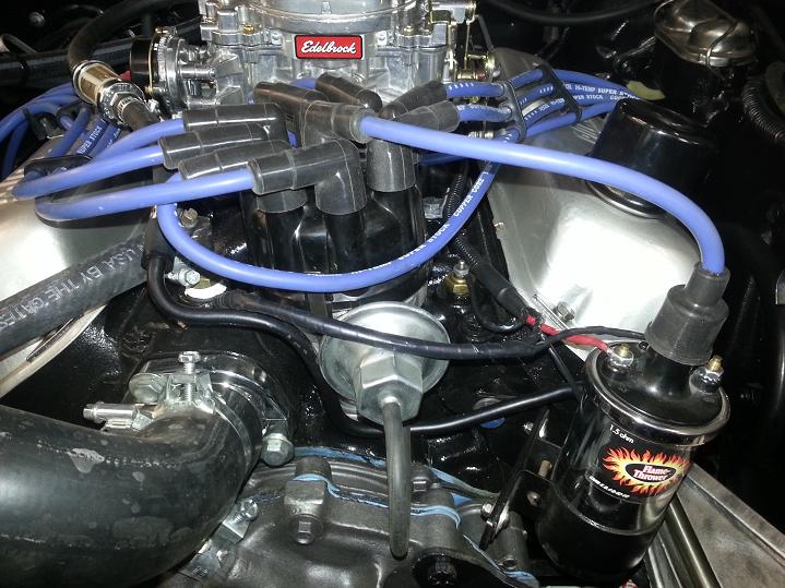

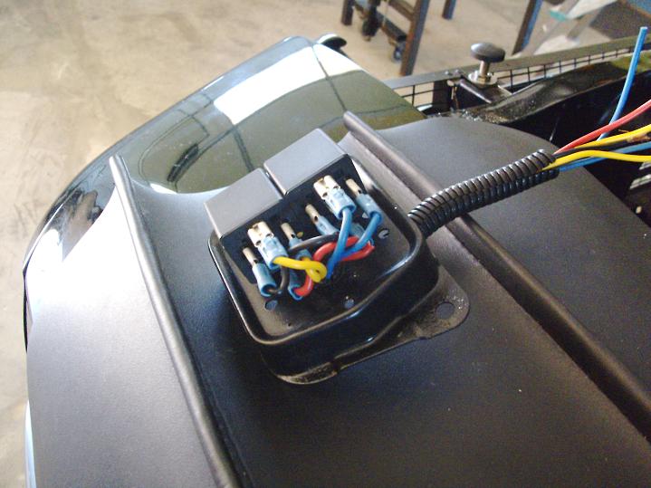

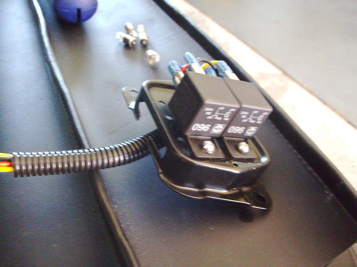

Relais für E_Chocke und Petronix Zündung
Relais für Ablend und Fern Licht in alten Laderegler Gehäuse verbaut ( Umbau auf neue Lima)

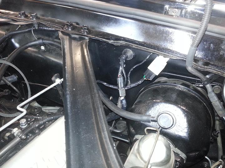

Haube Blinker angeschlossen

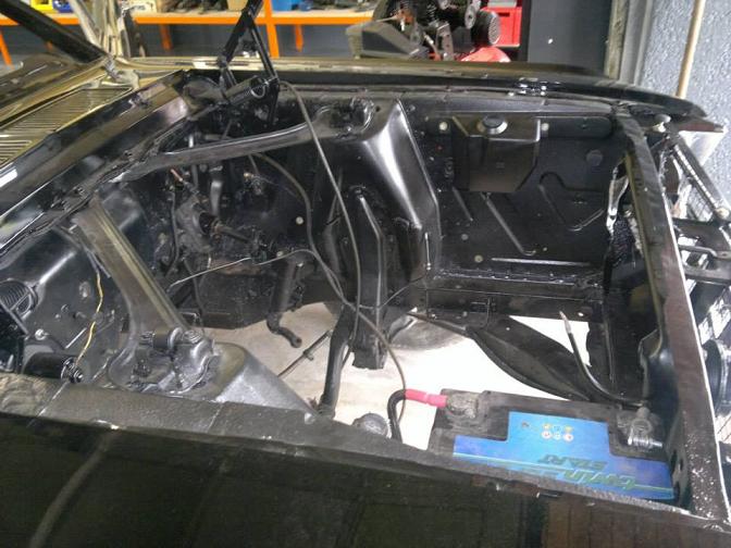

Motorraum Vorbereitung
Gruss sebo

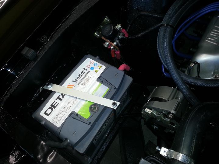

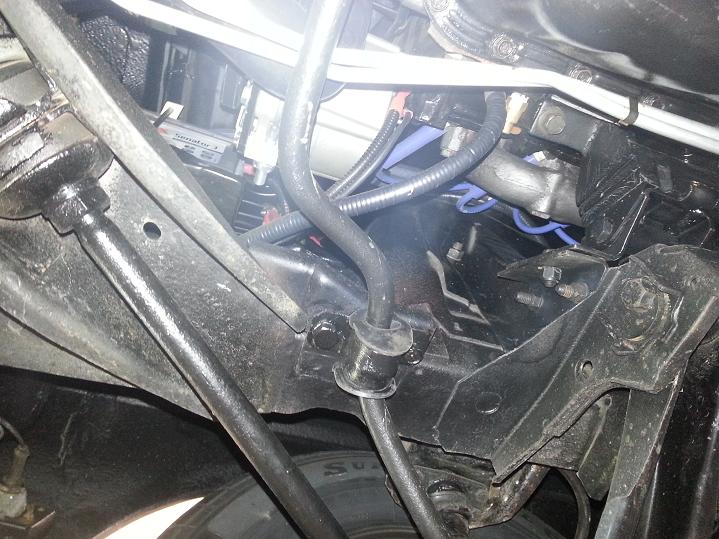

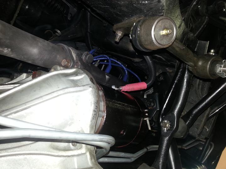

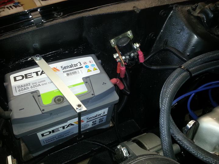

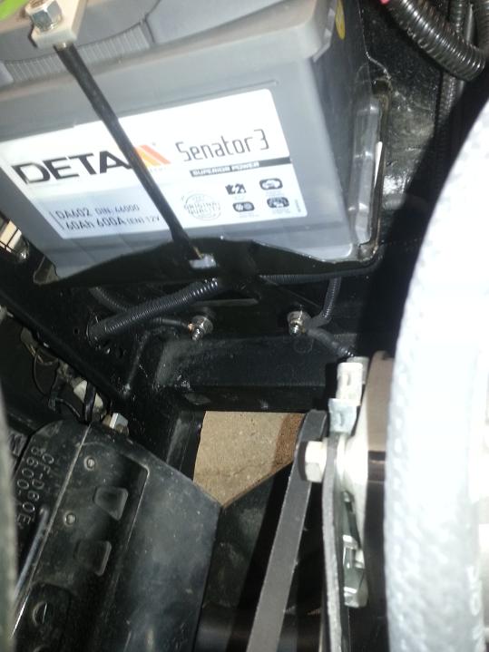

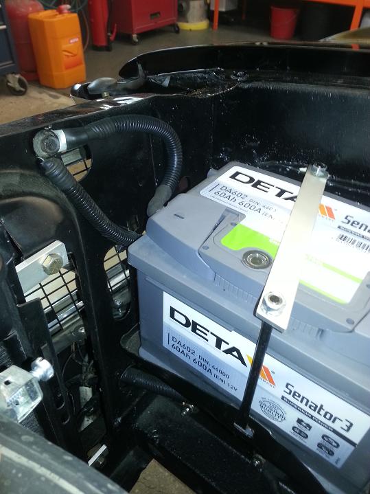

Batterie Verkabelung , Lima , Anlasser dafür habe ich 25-50mm querschnitt genommen.
Alle kabel in Schutzrohr und mit Schrumpf Schlauch überzogen.
Auf dem Originalen Anlasser Starter habe ich eine Kupfer Platte verschraubt damit ich alle Kabelschuhe sauber verschrauben kann
Anlasser Anschluss
Anlasser Anschluss
Lima Anschluss Motor Masse von unten betrachtet
Gemeinsame Masse Punkte für Motor und Batterie

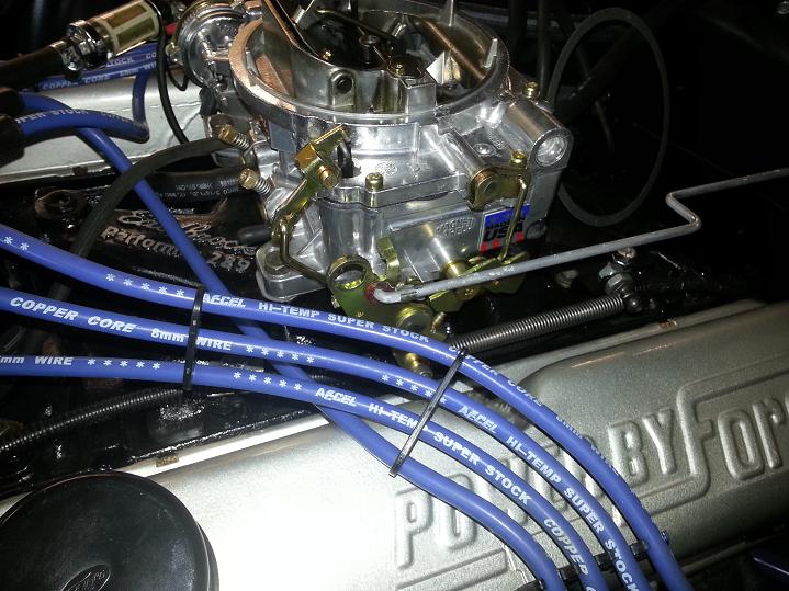

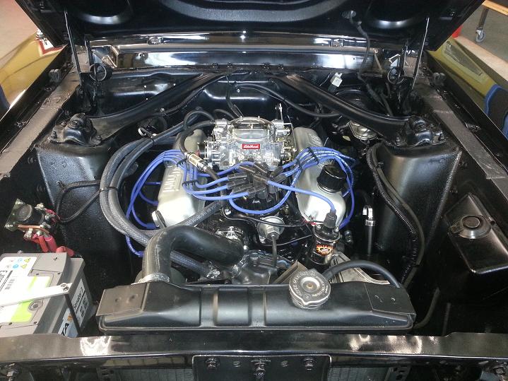

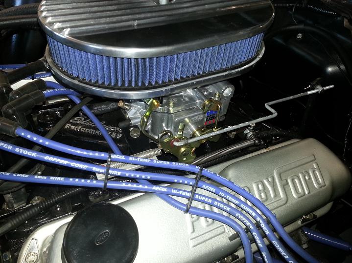

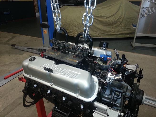

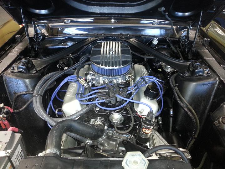

Endlich dürfte auch der 289er in Fahrzeug platz nehmen.
Gruss sebo
