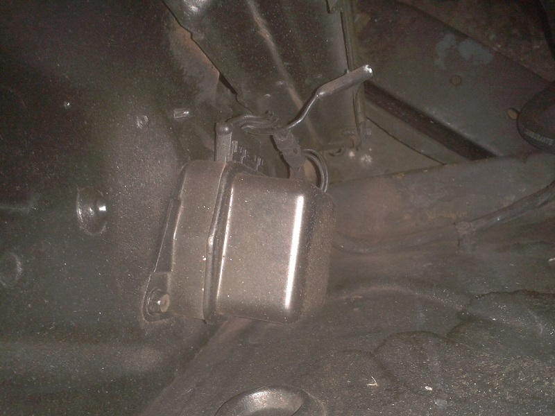

Sorry, dass ich so nerv: anbei noch ein Bild - das Kasterl sitzt vorne links neben dem Kühler. Frage: muss der eine Stecker, der da wegsteht wo dran? Hab das leider im Manual nicht genau gefunden. Danke und sorry fürs Nerven,

Kein Problem.
Der gehört normalerweise an einen Kondensator.

67GTA hat geschrieben:Kein Problem.
Uah, ich Nichtwissender...Kondensator war also mal drin. Und ist jetzt nicht mehr, weil...evtl. mal auf elektronische Zündung umgebaut?.

Bin kein Elektriker...aber ich glaube, der ist zum entstören da drin.
Damit das Radio net so pfeift in Abhängigkeit von der Drehzahl....lasse mich aber gerne belehren

Hi Axel,
denke eher der war für die Funken Unterdrückung des mechanischen Reglers und wird bei elektronischen nicht mehr gebraucht.

Ok...lerne ja immer wieder gern dazu :D
Also, dann kannst Du Dir das Ding sparen.
