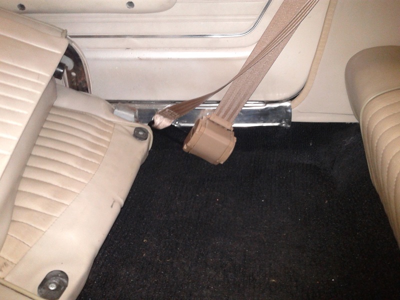

habe mir aus nem 96er Ford Explorer 2door die beiden hinteren Gurte gekauft, dort ist eine Verlängerung dran wo er oben im Dach angeschraubt wird.
Damit kommt der Gurt 20cm tiefer und wird somit um das Maß verlängert.....
wenns eingebaut ist mach ich Fotos ;)
Vorteil: original FoMoCo Teile :D und in passender Farbe beige 8-)

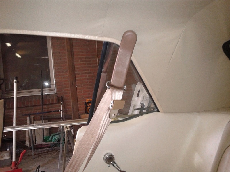

Re: 3-Punkt Sicherheitsgurt beim 68er
Beitrag von Countryboy »
die Gurte sind fertig 8-)
allerdings nun doch etwas anders als angedacht, die hinteren Gurte vom 96er Explorer haben super gepasst, man muss nur die "Haltenasen" an den Anbauteilen entfernen und den ursprünglich rechten Gurt auf die linke Seite anbauen und umgekehrt.
Da aber leider ein Gurt beim Herausziehen herumzickte (der schnapper sprang ständig rein und das nervt gewaltig wenn du 5 min zum Anschnallen brauchst :? )
habe ich die Extentions am Dachpunkt auf meine anderen Gurte angebaut und nun reicht die Länge ;)
