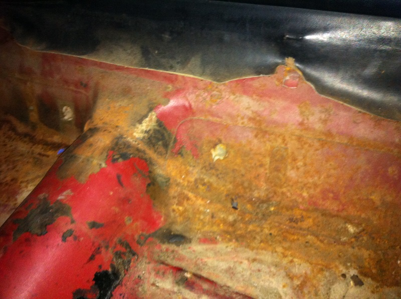

nehme mal die Rückbank raus, da solltest Du bei einem GT die "Special reinforcements" finden
wie unter Punkt 2 unter kcode.net beschrieben. Wenn da nix gefrickelt ist kannst Du von einem
echten GT ausgehen. Soweit ich weiß gibt es die Bleche nicht als Repro und die Arbeit das zu
faken wird sich mit Sicherheit kaum einer machen. Fast alle anderen "speziellen" GT- Teile sind

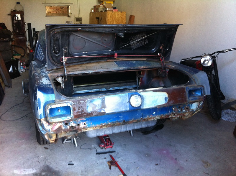

alle Teile können nachträglich zusammengetragen sein, das Heckblech sieht auch so aus als gehört es zu einem anderem Auto( und Schrott ist das auch weils Verzogen und Verbeult ist)da würde ich mich auch nicht auf das Herstellungsdatum verlassen.

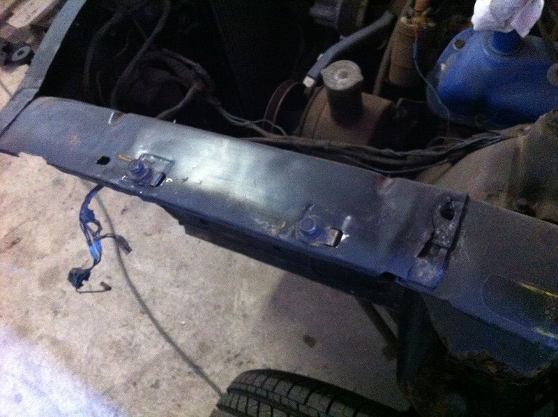

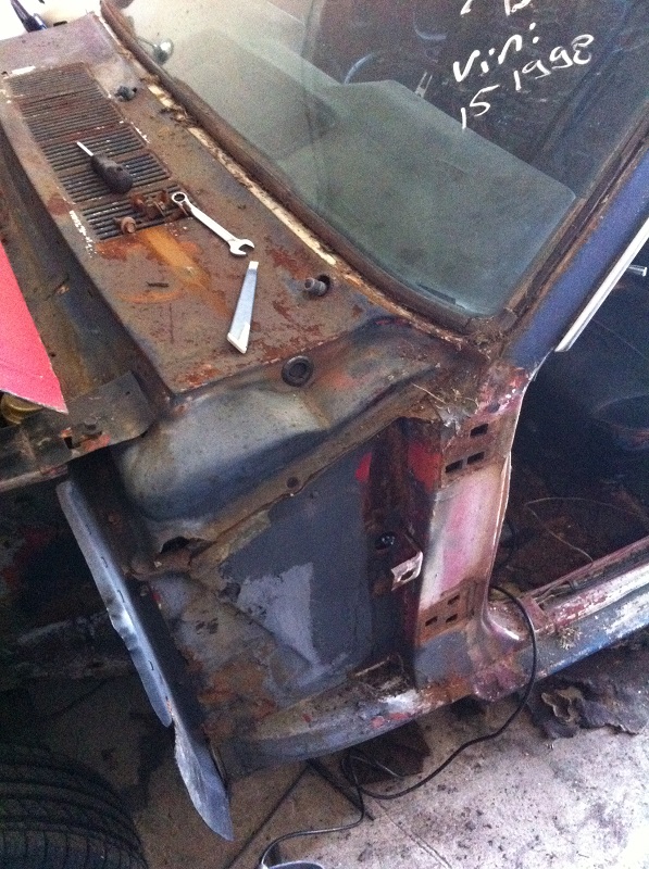

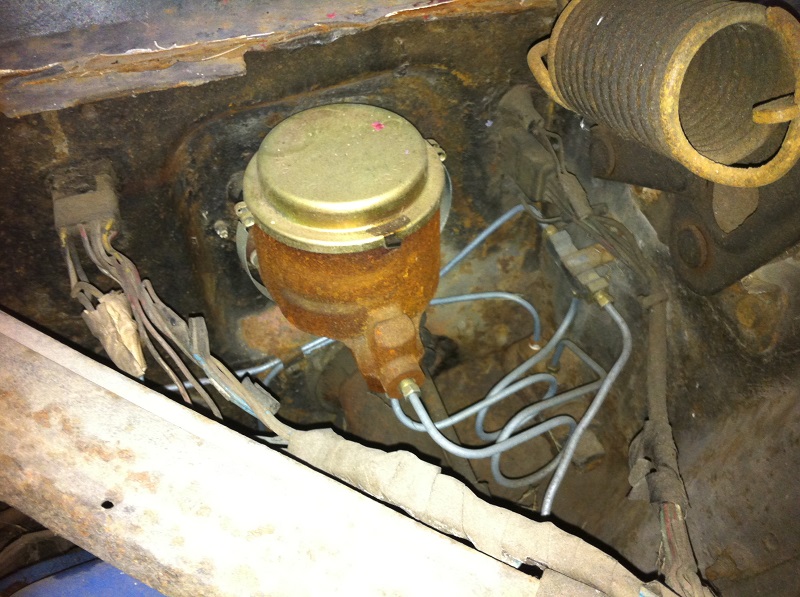

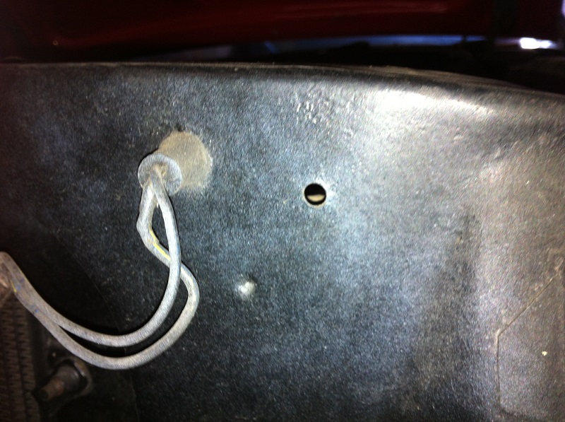

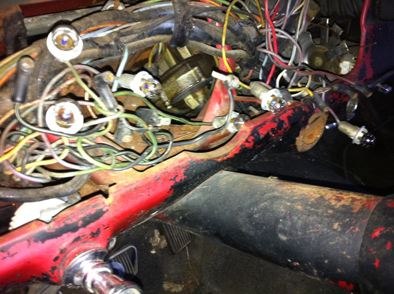

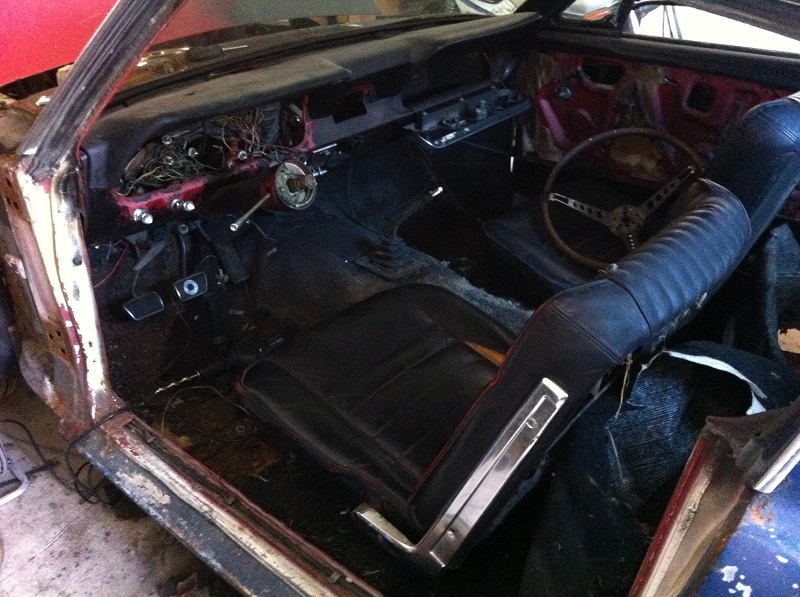

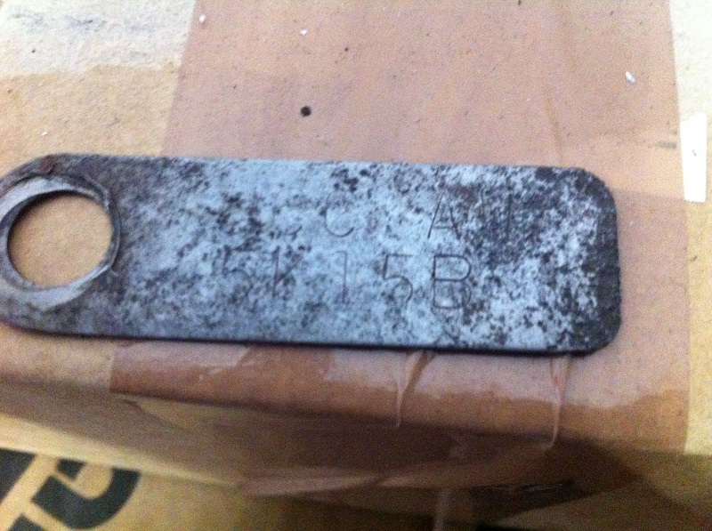

komme gerade vom Mustang und hab noch ein paar Bilder geschossen.
Die Verstärkungsplatten hinter der Rücksitzbank hat er, sieht auch sehr original aus.
Ebenso hab ich mal die Plate vom Lenkgetriebe abgenommen HCC AW steht oben, und unten 5K15B, kann man das entschlüsseln?

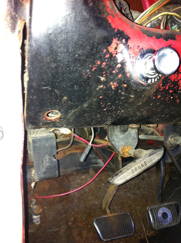

Die originale Farbe schein Rot gewesen zu sein.
Die Löcher für die Foglight Kabel im Kühlerblech sind gestanzt nicht gebohrt, den großen Hauptbremszylinder hat er auch.
Deutet also sehr vieles auf einen originale GT hin.
Das mit dem Heckblech stimmt, könnte von einem anderen Fahrzeug stammen und ist sehr ramponiert.

ist ein GT eindeutig...gratuliere.

Die lenkgetriebe findest du hier
http://www.mustangtek.com/steering/Steering.html
