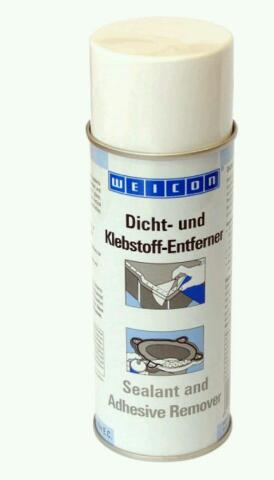

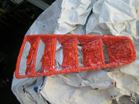

Hallo Günther,
Kleb und Dichtstoffentferner ist besser als jeder handelsübliche Abbeizer. In Ca. 4 min. und bei Raumtemperatur kannst du zusehen wie sich der Lack löst oder aufweicht.
Bitte vor Gebrauch die Verarbeitungshinweise beachten!
Unten ist ein Beispiel.
Gruß Sefer

...jau - Methylenchlorid pur, das haut rein :D

Je besser das Zeugs, um so ungesünder wirds :shock: :?.
Sicherheitshinweise :!:
Bei Aufnahme von flüssigem Dichlormethan - auch über die Haut - treten Vergiftungserscheinungen wie Kopfschmerzen, Schwindel, Appetitlosigkeit, bis hin zu narkoseähnlichen Zuständen auf. Die Dämpfe sind schwerer als Luft. Bei der Verbrennung von Dichlormethan kann das gasförmige, hochgiftige Phosgen entstehen. Für Dichlormethan besteht der Verdacht auf krebserzeugende Wirkung. In Wasser gelöst schädigt es Kleinorganismen wie Daphnien.
Beim Umgang mit Dichlormethan sollte Schutzkleidung einschließlich Handschuhen getragen werden. Latex- oder Nitrilhandschuhe sind nicht ausreichend. Stattdessen sollten Handschuhe aus Viton oder PVA verwendet werden. Butylhandschuhe sollten jedoch nur als Spritzschutz eingesetzt werden, da die Durchbruchzeit bei 8 Minuten liegt. Die Lagerung dieser Verbindung sollte in einem Temperaturbereich zwischen +15 bis +25 °C erfolgen. Dichlormethan darf keinesfalls mit metallischem Natrium oder anderen Alkalimetallen in Kontakt kommen, weil dies zu Explosionen führen kann.

Ihr sollt doch das Zeug nicht inhalieren :lol:
Ich verarbeite das Mittel nur im freien.
Schaut doch mal auf die Gefahrenhinweise von euren Haushaltsmitteln, vielleicht waschen sich dann die meisten mit Olivenöl oder desgleichen. :roll:
