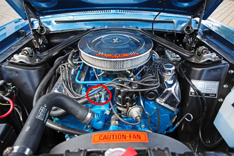

Habe gestern mein Thermostat getauscht. (Der Ami hatte es falsch herum eingebaut :shock: )
Nun meine Frage bezüglich Entlüften:
Muss ich den rot eingekreiseten Schlauch entfernen und durch ihn das Kühlwasser zum entlüftgen abmachen, oder einen anderen?

Roadrunner hat geschrieben:Muss ich den rot eingekreiseten Schlauch entfernen und durch ihn das Kühlwasser zum entlüftgen abmachen, oder einen anderen?
hi,
reicht da nicht einfach den kühlerdeckel zu öffnen
und laufen lassen?
chris

Wasser in den Kühler, die Schläuche ein wenig drücken und mit geöffnetem Kühlerdeckel laufen lassen. Wenn der Wasserspiegel sinkt entsprechend nachfüllen, bis die Lamellen bedeckt sind.

Wie meine Vorredner schon schreiben. Das System entlüftet sich selber! WENN die Heizungsschläuche richtig angeschlossen sind.

Roadrunner hat geschrieben:Hallo zusammen
Besten Dank vorab
Ja, genau der Schlauch. Dann Wasser einfüllen, bis es da rauskommt. Schlauch wieder druff, fertig entlüftet.
