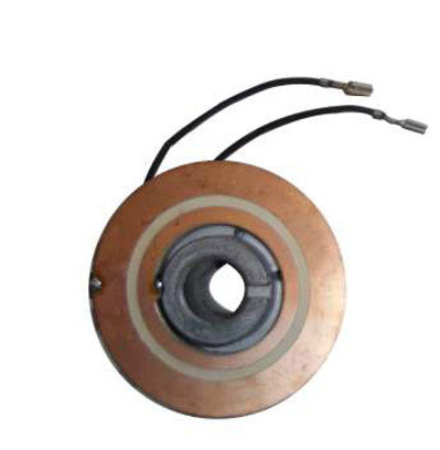

Das Ding ist schon brauchbar, nur musst du bei der Montage drauf achten das die Kontaktpins an deinem Blinkerschalter (der nicht umgebaut werden muss) frei auf den Kupferflächen vom Adapter laufen und nicht mit den Lötpunkten in Kontakt kommen.
Ein wenig Kontaktpaste hilft dir auch den Abrieb zu verringern.
Auch der Umbau mit dem Relais ist sehr gut.
Im bild siehst du die Unterseite des Adapters. Dort gut zu erkennen sind die Lötpunkte, die oft so groß sind das sie auf der Laufbahn der Kontaktpins liegen. Das produziert die genannten Probleme. also müssen geg. die Lötpunkte abgeschliffen werden.

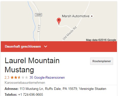

Ich habe mal was von http://www.laurelmountainmustang.com/ gelesen aber die Seite geht nicht.

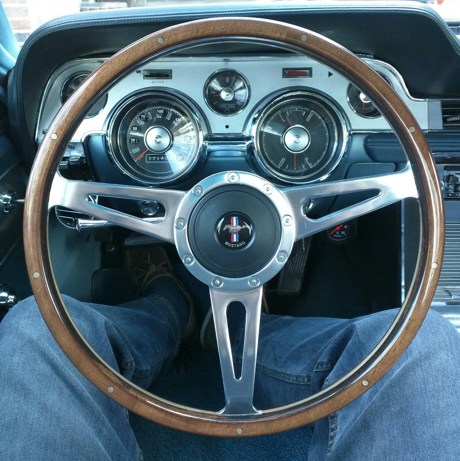

ich hab dies Lenkrad verbaut und bin damit sehr zufrieden. Der Umbau war einfach, da alle benötigten Komponeten (passende Nabe) mitgeliefert werden.
Steering Wheel.jpg (351.38 KiB) 1167 mal betrachtet
