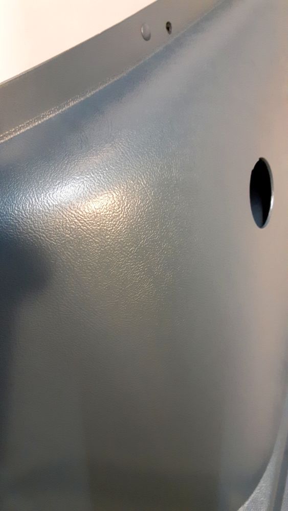

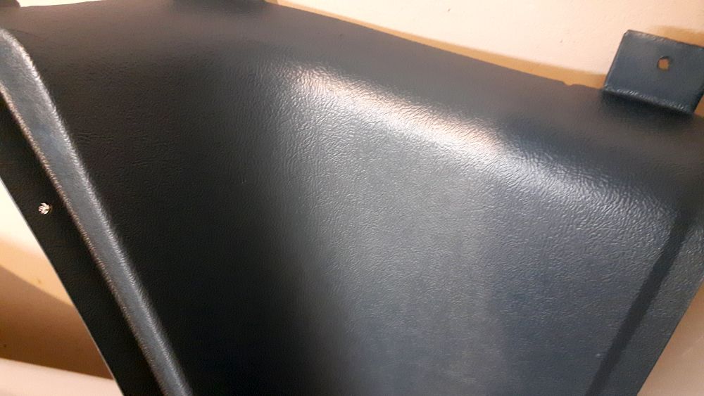

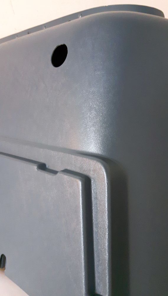

Bei meinem 68er FB haben folgende Teile diese Struktur (die ich z.Zt. alle am neu Lackieren bin)
-Kickpanels vorne re. und li.
-Türen innen re. und li. (die sind noch o.k. brauch ich zum Glück nix machen)
-Scharnierabdeckungen an den Sitzen re. und li.
-die großen Seitenverkleidungen hinten re. und li.
-die Ecken/Verkleidungen hinten re. und li.
-die Abdeckungen für die Sitzverriegelung re. und li.
-die "Tür" zum hochklappen
-der breite "Winkel" an der Rückenlehne innen Struktur, außen Teppich
wie schon Martin geschrieben hat, obenrum ist alles glatt

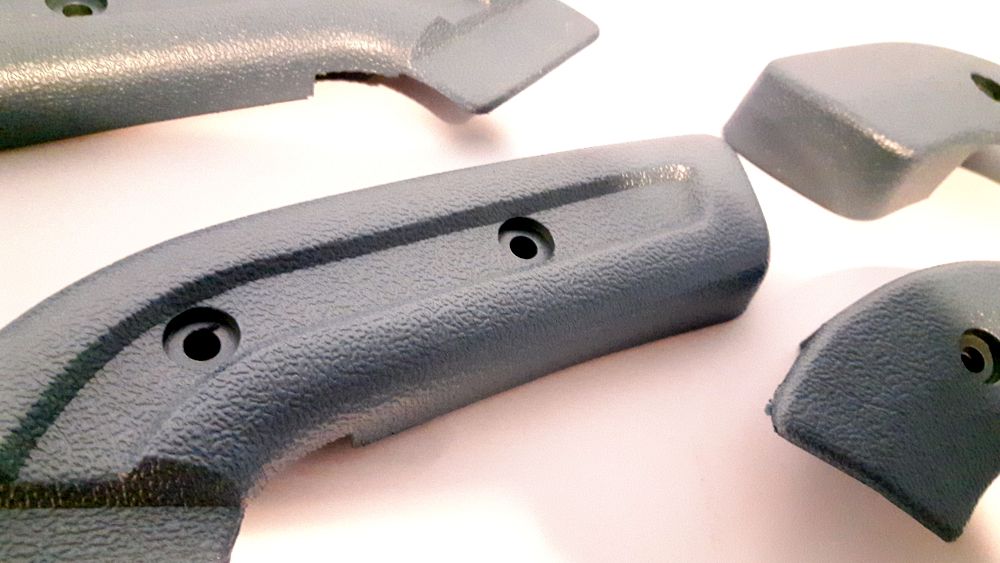

Also die Verkleidung der Arretierung Rücksitzbank geht gut. Mit einer recht weichen Drahbürste runter schleifen und mattschwarz Dose. Ich habe den Ausschnitt noch etwas vergrößert, da bei mir das Teil nie richtig Mittag saß.
Achja erst anschleißen und dann mattschwarz drüber ging gar nicht. Hatte reagiert, vermutlich wegen dem unterschied 50 Jahren Farbwelten.
Meine war ziemlich verkratzt und auch leicht verbogen.

Ganz ehrlich: mich würden die "Kratzspuren" von der Drahtbürste stören und der "vergrößerte Ausschnitt" :roll:
Also ich habe die ganzen Teile nach aufrauen mit nem Vlies jetzt fertig Lackiert; mit "Dupli Sprühlack" Basislack und "Spraymax 2K seidenmatt Klarlack" hat nix reagiert...ich mach heute mal paar Bilder von...
