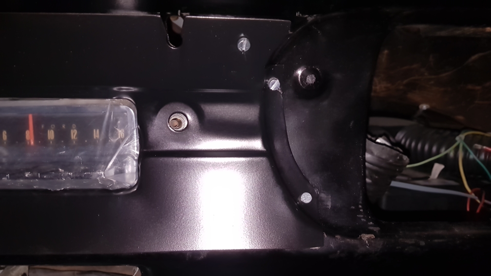

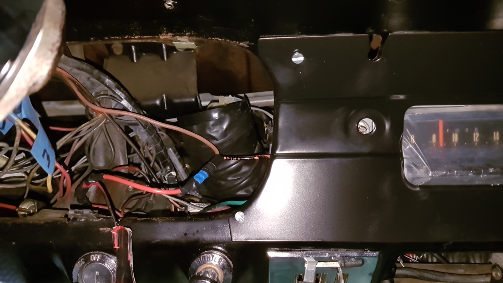

das geht auch ganz gut ohne Schweissarbeiten mit passablen Ergebnissen.
Ich hatte das Reparaturblech an den Seiten so ausgeschnitten, dass es unter der Armatureneinheit und der Handschuhfachklappe verschwindet.
Siehe Foto.
Um das Radio durch die zwei Bleche festzuschrauben, musste ich vom Rep-Blech ca. 1mm für die Befestigungsmuttern wegnehmen.
Jörg
Siehe Foto.
Jörg

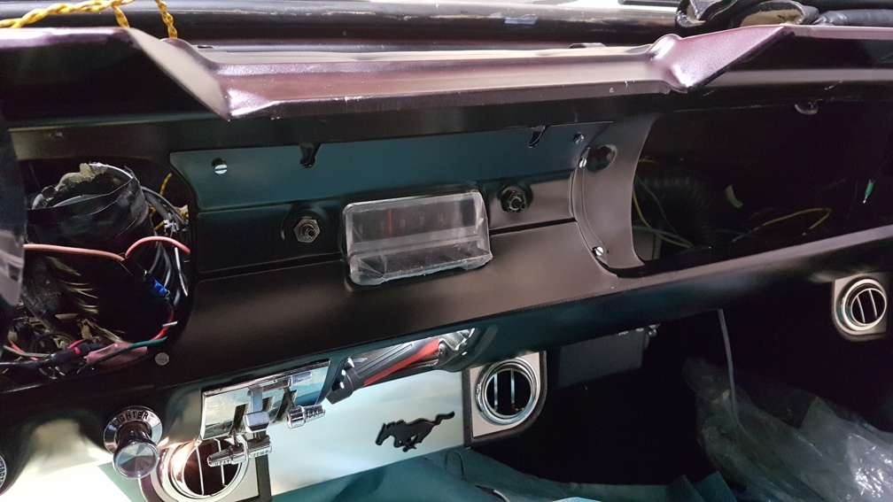

Re: Radionschacht 65 Mustang restaurieren
Hallo, Leute!
Ich kann auch nicht schweißen, also bin ich dem Beispiel von Jörg gefolgt. Habe das Blech mit der Flex etwas zugeschnitten, so dass es seinen Platz im Panel findet, lackiert, dann 5 kleine Löcher reingebohrt, so, dass alle Schräubchen hinter der Instrumentenblende und unter der Handschuhfachklappe verschwinden würden. Dann alles festgeschraubt, die Schräubchen auch noch schwarz lackiert, so dass sie nicht ins Auge fallen würden. Fotos folgen..
Grüße,
Leo
Grüße,
Leo

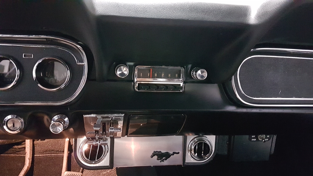

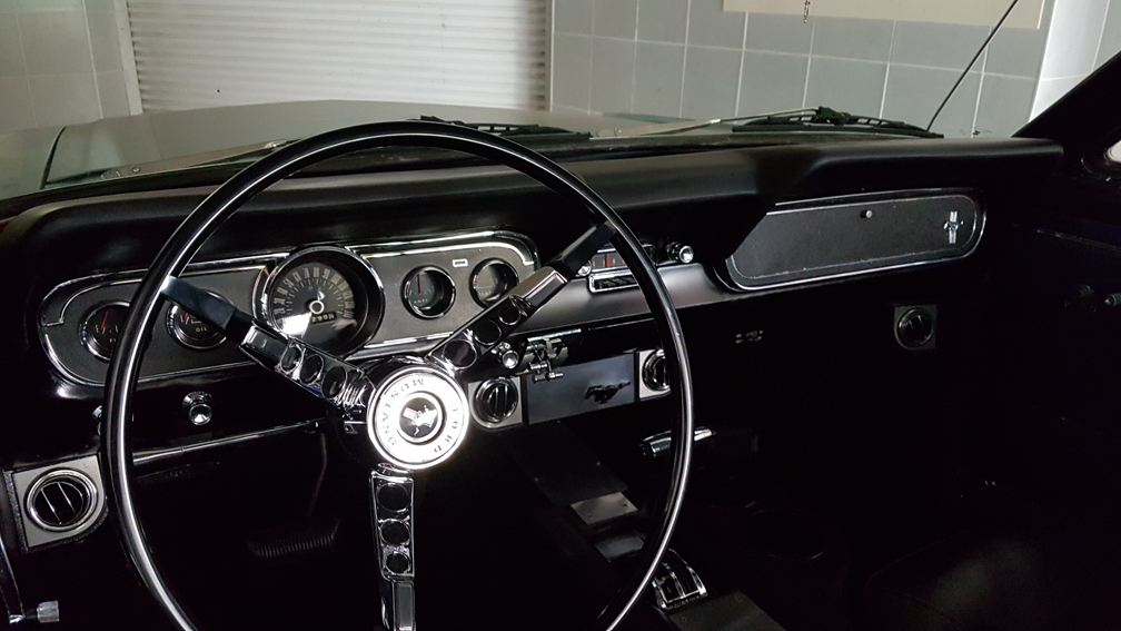

Prozeß und... Endergebnis
- 20170422_152020-1.jpg (309.61 KiB) 1174 mal betrachtet
- 20170422_152027-1.jpg (230.58 KiB) 1174 mal betrachtet
- 20170422_183426-1.jpg (372.65 KiB) 1174 mal betrachtet
- 20170513_215422-1.jpg (397.35 KiB) 1174 mal betrachtet
- 20170513_215423-1.jpg (334.12 KiB) 1174 mal betrachtet
Hallo Leo,
das sieht sehr gut aus, genauso hatte ich es damals auch gemacht.
Kein Vergleich zum Aufwand bei der korrekten Methode mit schweissen-schleifen-spachteln-lackieren.
Jörg
Jörg
