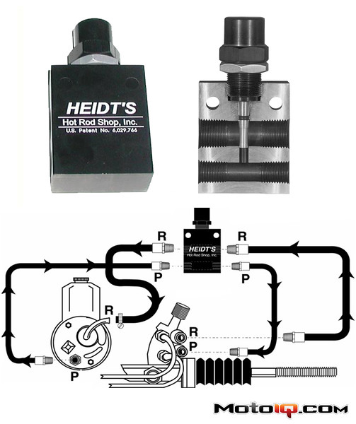

Wie sieht der Druckreduzierer von Borgeson aus? So wie das von Heiner gepostete Heidts Teil??

das Pressure KIT von Borgeson sieht so.
Borgeson pressure.jpg (5.94 KiB) 1207 mal betrachtet
Das ist für die Saginaw Pumpe.
Die Pumpe die mir geliefert wurde hat wohl einen variablen Flow,
da im Flow Valve ein konischer Kolben je nach Druck den Querschnitt
verändert.
