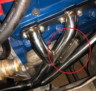

Hallo Zusammen,
hab heut wieder ein bisschen gebalstelt und möchte berichten. Vielleicht haben das ja noch andere Mustang-Fahrer vor sich.
Hab mir ein Röhrchen gebastelt und an den Krümmer angeschweißt. Soll die Vorwärmung für den Choke sein. Ich hoffe, das funktioniert so:
Weiter bin ich dabei jetzt das Hosenstück anzupassen. Meine Fresse, das gelieferte Teil passt ja überhaupt nicht. Da hab ich noch viel Arbeit vor mir :evil:
Nur für mich zur Orientierung: Wo gehört eigentlich das Verbindungsrohr des Hosenstücks hin? Vor oder hinter den Getriebequerträger????
Pos. ROT oder Pos. GRÜN??
